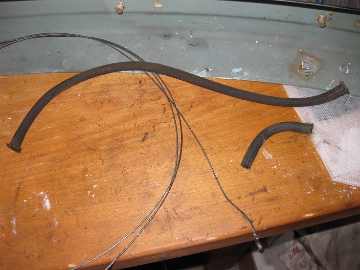

Gestern nun montiert. Dabei habe ich festgestellt, dass die Benzinschläuche mehr als alt und fraglich sind. Drum hab ich die mal eben ausgetauscht.

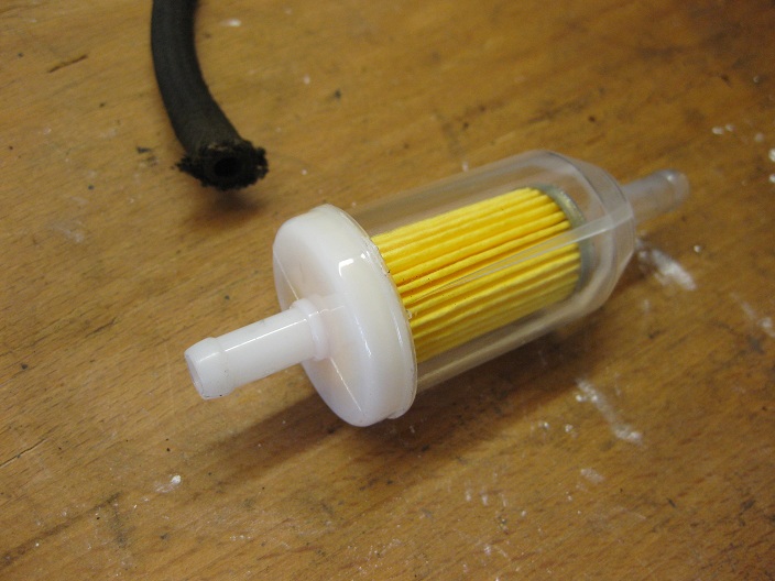

Zu aller Freude hat der Benzinfilter nicht in den Schlauch gepasst, weil zu große Anschlüsse...keine Ahnung warum so ein Mist für Käfer und Bus verkauft wird.

Also alten Filter drin gelassen, alles zusammen und erstmal was essen.

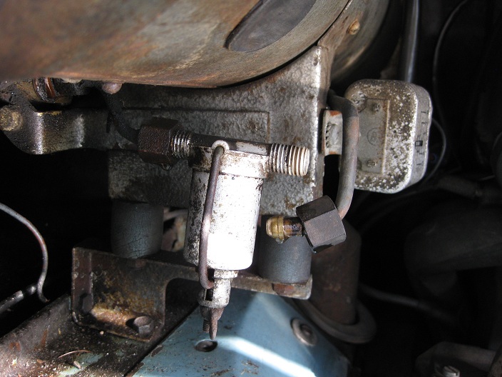

Danach war eine Benzinlache unterm Auto...und der Fehler ganz woanders. An der Standheizung, die ich ohne die zu Prüfen vorerst noch nie versucht habe in Betrieb zu nehmen.

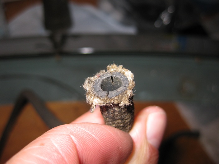

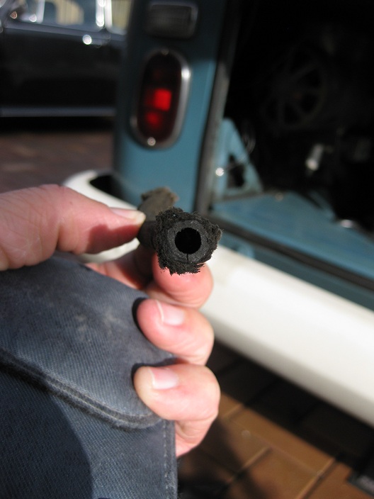

Dann hab ich mir den alten Benzinschlauch angeschaut, weil das nicht erst seit gestern so tröpfeln kann. Und siehe da, haben die Amis doch glatt eine Metallkugel in den Bezinschlauch als Reparaturmaßnahme gesteckt, diese Pfuscher. :evil:
Sieht man aufm Foto leider nicht, aber da steckt die drin.
Also blieb mir nichts anderes übrig als erstmal den alten Schlauch wieder einzubauen. :(
Jetzt will ich dann erstmal die Ersatz-Standheizung aufbauen und komplett prüfen. Dann wird das Trumm eingebaut und die aktuell eingebaute angeschaut.
