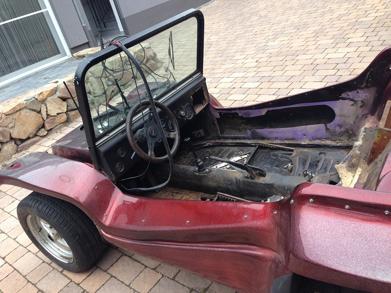

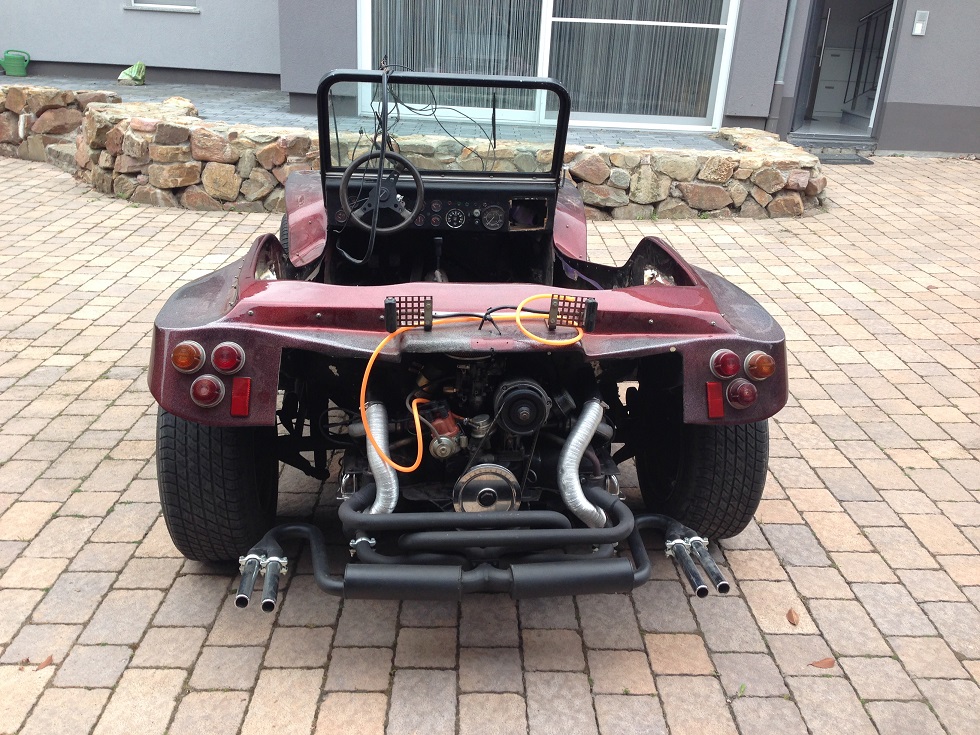

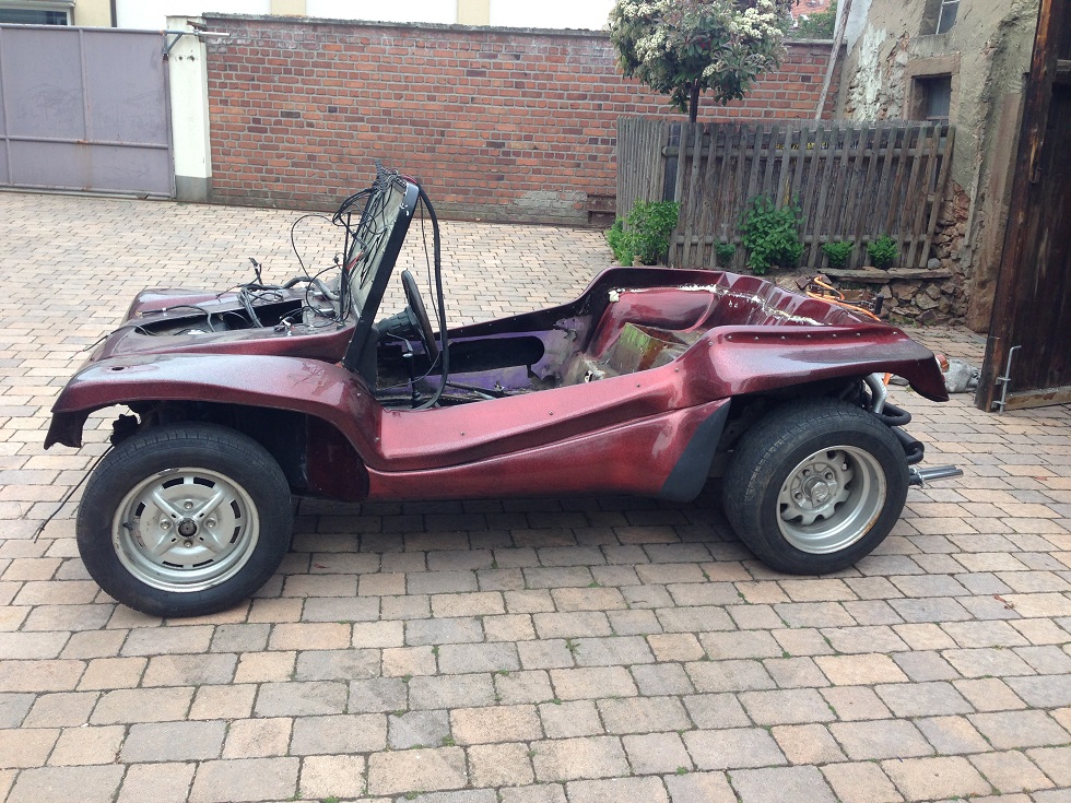

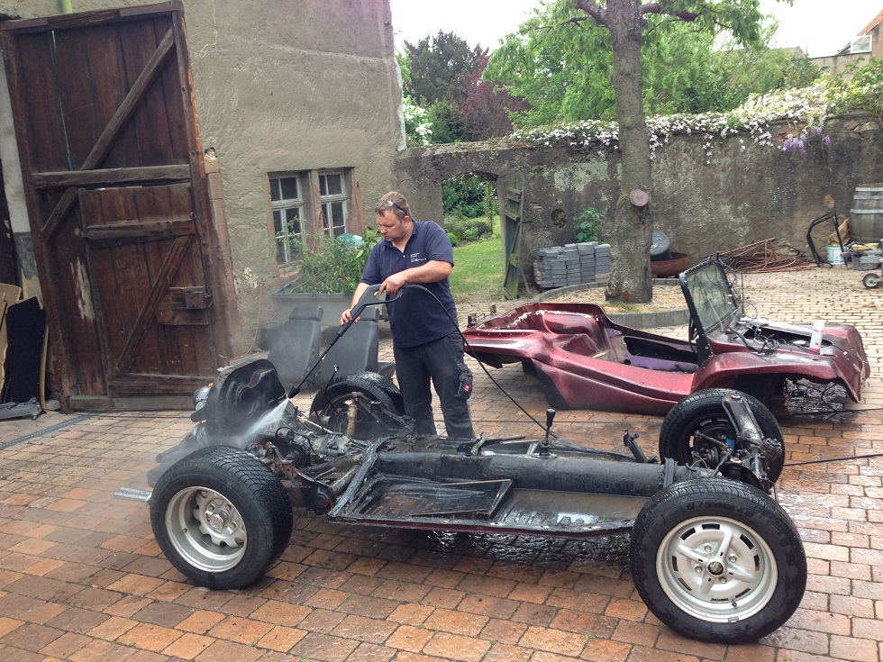

wie schon bei meiner Vorstellung beschrieben, werkele ich mit meinem Busenkumpel auf Bild 4 seit einiger Zeit an einem betagten 71er Maplex rum (PS. Der Mann auf Bild 5 bin nicht ich, das ist nur unser Gehilfe! :) ). So sah er aus, als ich ihn bekam:
Das Häuschen abgehoben:

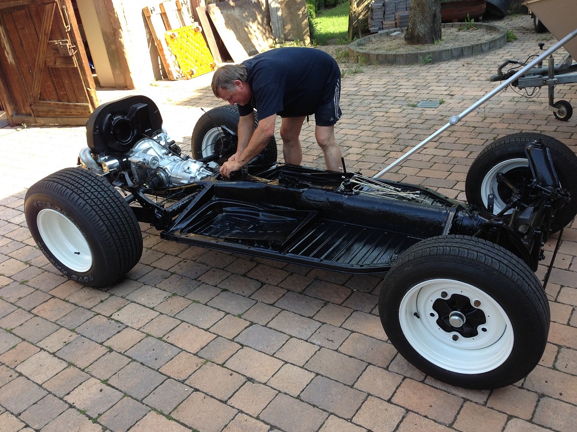

Bodengruppe war rostfrei und schnell in Schuss. Bremsen neu, Motor abgedichtet und ein paar neue Felgen:
Dannach war erst mal eine Zeit Ruhe, denn nun fing die unschöne Arbeit an - laminieren, spachteln und schleifen. Nach etlichen Stunden Fleißarbeit verließ uns die Lust und wir haben erst mal pausiert.

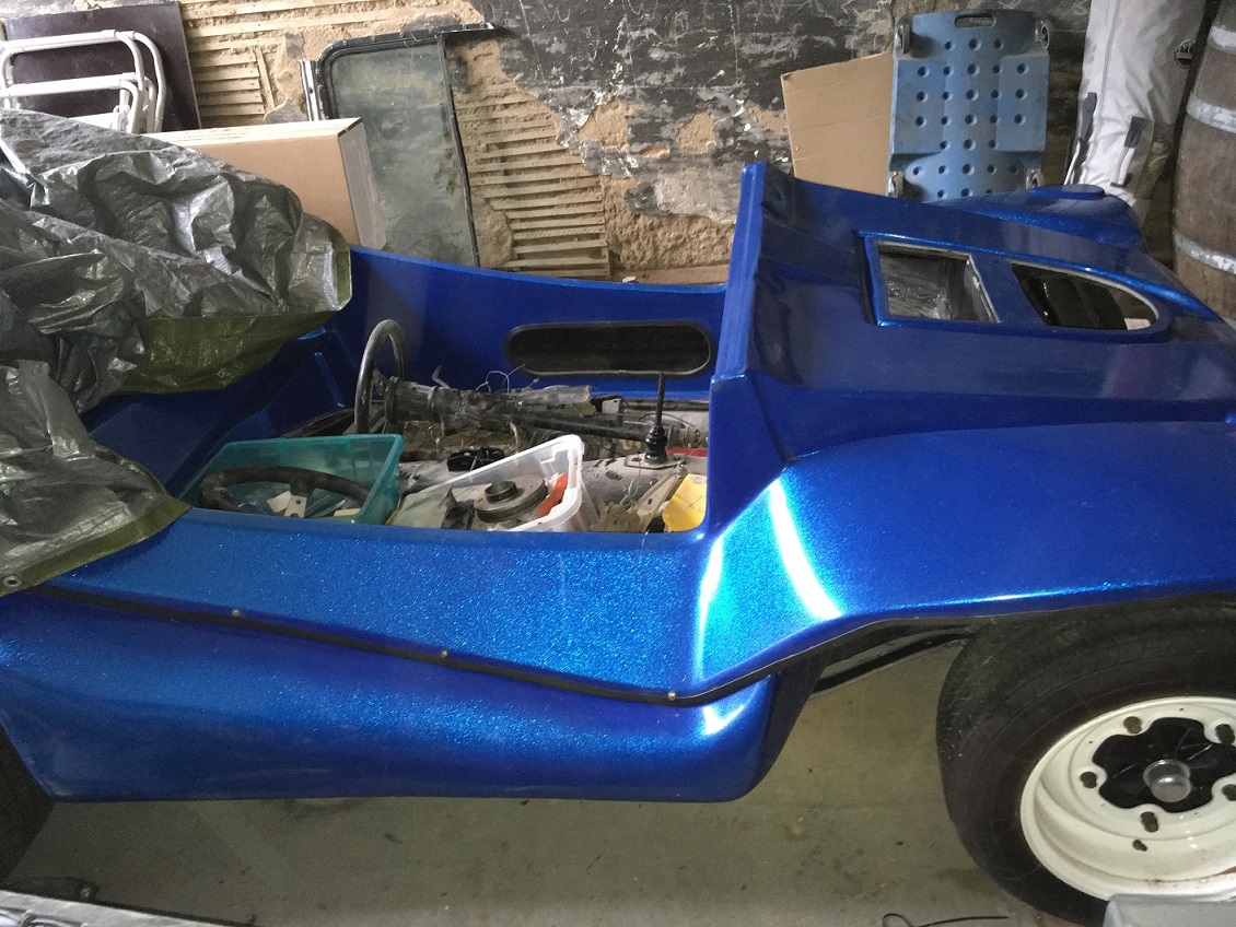

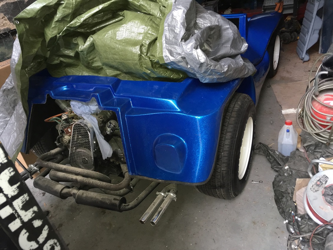

Zum Glück, denn letzte Woche hatte ich durch Zufall einen Nagelneuen, nie verbauten Maplex-Aufbau in Ebay-Kleinanzeigen gefunden. Für ganz kleines Geld in Glitzer-Blau.
Diesen wollen wir (-obwohl nicht unbedingt mein Geschmack) möglichst original aufbauen.
Ich würde nur zu gerne hier und da die Stichsäge ansetzen, aber dafür ist mir der neuwertige Aufbau zu schade. Ausserdem ist so schon mal das Geld für die Lackierung gespart!
Leider fehlen zu unserem neuen Häuschen der kleine Kofferraumdeckel und die Motorklappe hinten. Die Motorklappe wird wohl einfach weggelassen und den kleinen Kofferraumdeckel wird wahrscheinlich ein Edelstahlblech (wenn ich nicht doch noch einen originalen finde...).

Ach ja - Motor ist ein 1600er (AS oder AD glaube ich?) mit 50PS. Vergaser war unbrauchbar und ausgeschlagen. Hab bei "Ulrich Eckstein" einen neuen 34er Mexico-Vergaser gekauft. Die ganzen unterdruckanschlüsse für das G-Kat-Geraffel machen mir noch etwas Bauchweh. Aber gut anspringen tut er damit schonmal......

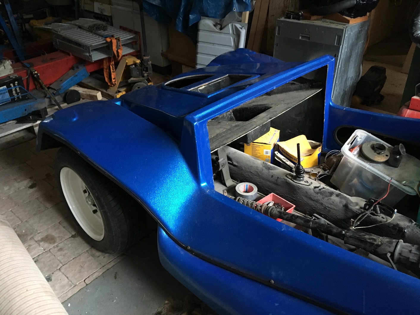

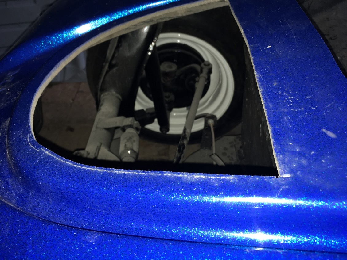

der momentane Sachstand: Das neue Häuschen ist mal draufgelegt. Weiß einer, wie der Tank hier befestigt wird? Beim alten war von oben ein grosses Loch für den Tank - darauf wurde die Haube geklebt. Muss man hier einen Halterahmen auf die Achse bauen?
