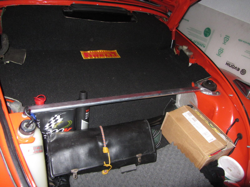

Re: Domstrebe im LV
Bei Tiffy ist eine drin und ich bin der Meinung, dass es den alten, schon etwas weicheren Karossen gut tut. Auf alle Fälle, wenn man etwas flotter unterwegs ist.
Zusätzlich ist sie eine Super Abgrenzung zum vorderen Bereich so dass dort oben plazierte Teile (wie z.B. mein Gasgrillkoffer) beim Bremsen nicht gegen die Haube knallen.
