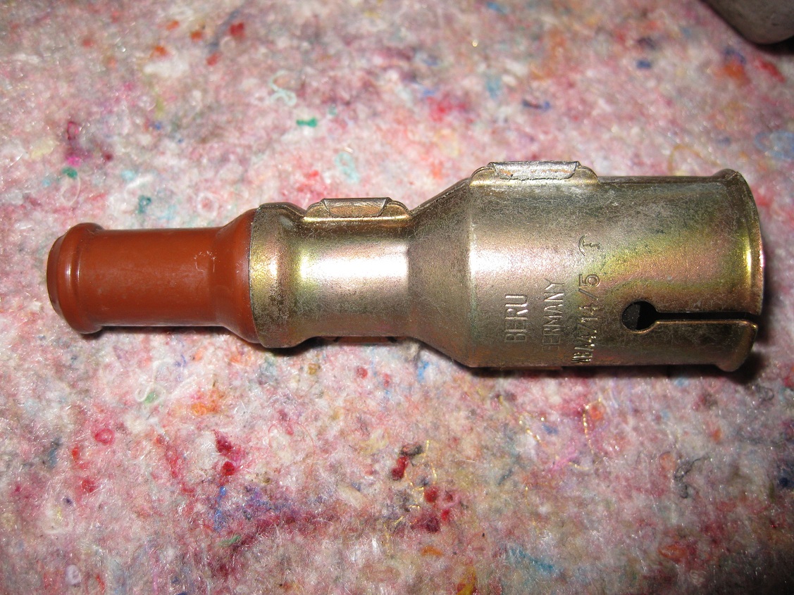

Ich hab 2x diese entstörten Stecker. Keine Ahnung, ob ich die je benötigen werde. Probiert man die einfach aus, wenn das Radio nicht sauber empfängt?
Entstört
Entstört

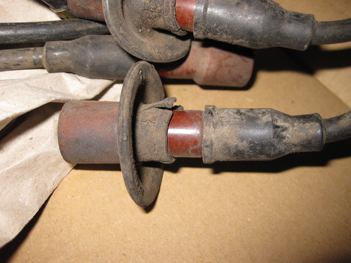

Dann hab ich hier die alten Stecker, die ich als viel "schöner" empfinde, als die neumodischen Blechgehäuse.
Standard
Standard

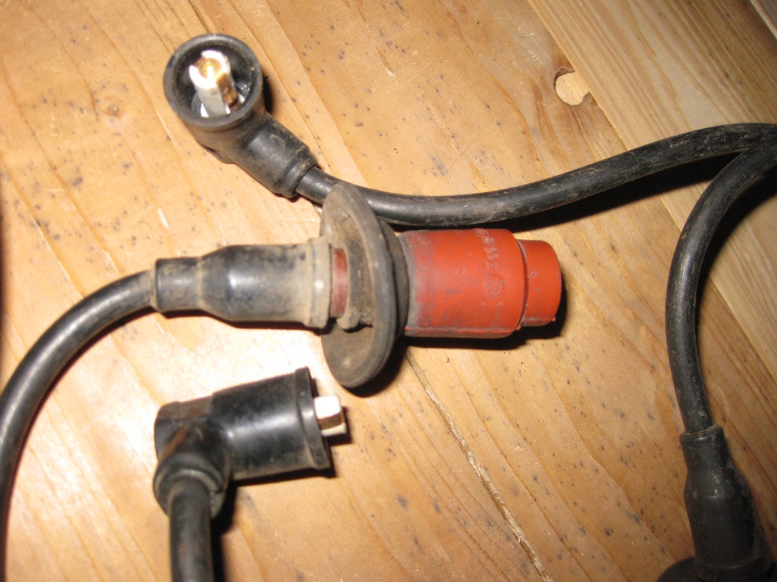

Und dann hab ich noch diese mit dabei. Teilenummer 311 905 444A. Laut VW Bildkatalog sind die auch beim Käfer verwendet worden.
Welchen Vor-/Nachteil hat dies?
Oder waren die eigentlich immer drin, nur nimmt die heute keiner mehr her und nimmt die Kombination aus Nr10 ud 11?
Ich vermute, dass die Teile nochmal gegen Feuchtigkeit abdichten.
laut Bildtafel auch Käfer und Co.
Bildtafel 1302/1303 Nr. 9

Also die, die du da in deinem zweiten Bild hast, hat mir ein Nachbar neu von Beru besorgt. Es gibt da anscheinend noch die alte Bauform mit dem Bakelit und den Kupferkontakten.
Wie teuer die waren,weiß ich nicht, er hatte noch eine Kappe und Unterdruckdose geholt, da habe ich dann einen Gesamtpreis bezahlt.
Re: Zündgeschirr
Bild 2 fahre ich nur.
Die anderen habe ich auch in der Kabeltüte,aber da liegen sie gut.

woita hat geschrieben:... Oder waren die eigentlich immer drin, nur nimmt die heute keiner mehr her und nimmt die Kombination aus Nr10 ud 11? ...
Diese "funkenstörten-Stecker" sind eigentlich ein Relikt der 60er + 70er Jahre. Als es noch terristischen Fernsehempfang gab. :o :oops: Damals war das Fernsehbild gestört, sobald 'n Auto ohne Funkenstörung vorbeifuhr.
Beim Gebläse-gekühlten-Motor übernimmt der Gebläsekasten diese Abschirmung. Außerdem haben heutige Zündkerzen eine integrierte Funkentstörung.
Z.B. bei NGK ist es der 3. Buchstabe, der die Entstörung kennzeichnet.
Die ZSP wurde bei Bedarf ja mit dem Enstörkondensator ausgestattet.
Beim Typ1 reichen ja die kurzen Bakalitstecker. Beim Typ 4 braucht man die längeren.
Die Manschetten (Nr11) sollen die Gebläseluft abdichten, nicht den Feuchtigkeitseintritt verhindern.
