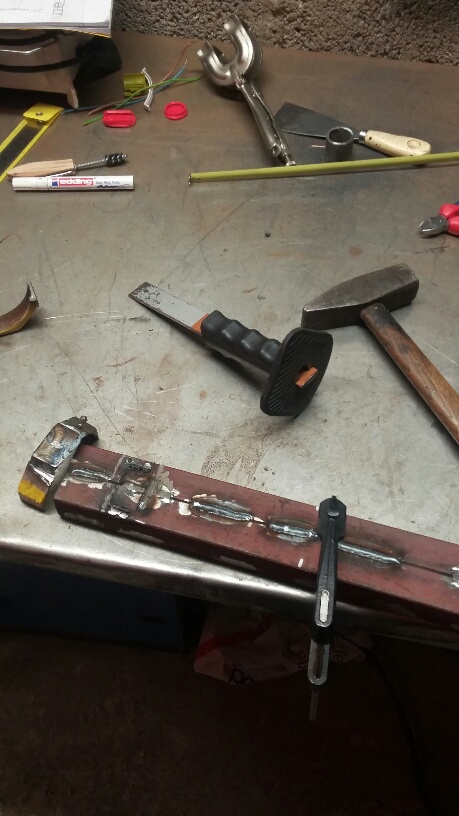

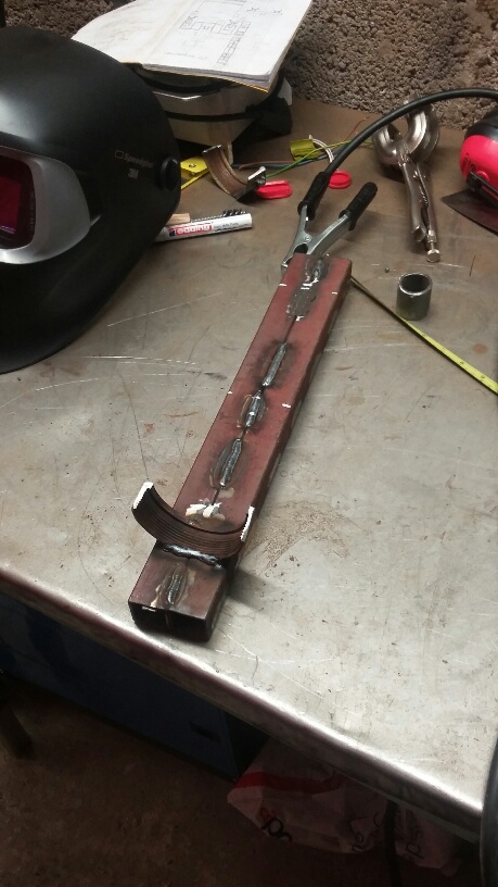

An sich ist es sehr simpel. Man nehme entweder einen breiten Träger oder 2 schmale Vierkantrohre und schweiße einen Grundträger, auf den später die Schalen für die Getriebegabel kommen.

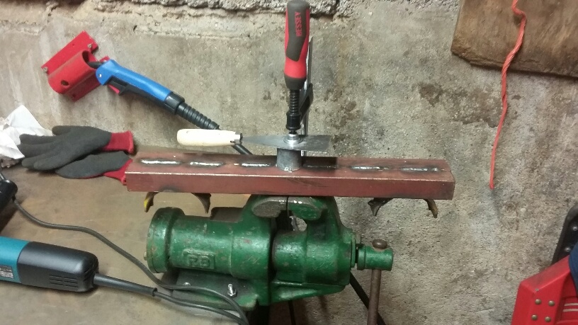

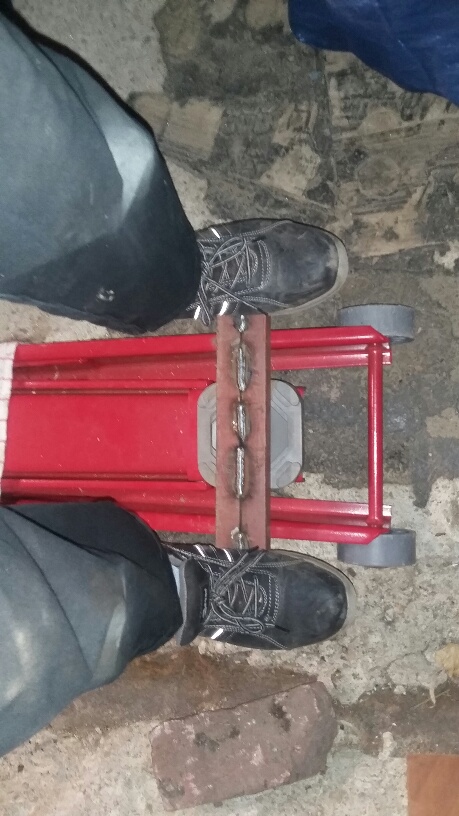

Dann kann man mal kurz testen ob die Schweißnähte halten
Ein Sechstel der späteren Belastung trägt es schonmal :lol:

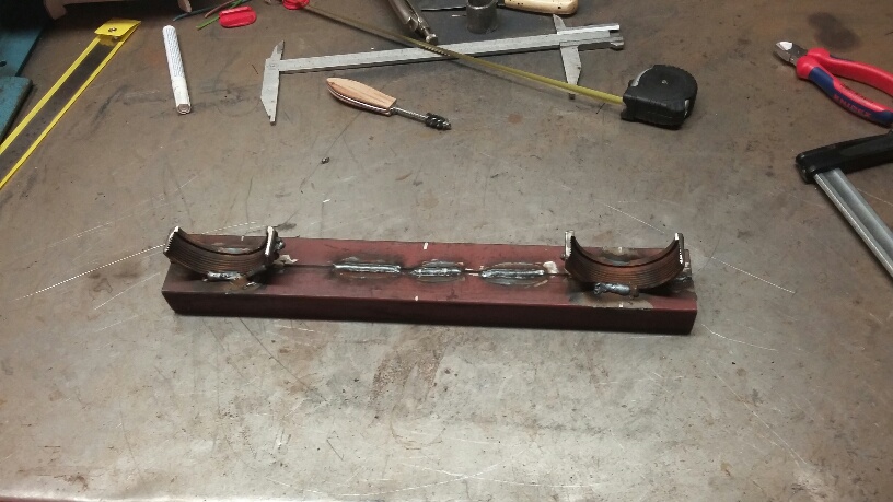

Dann gehts eigl. schon an die Aufnahmen. In unserem Fall hatten wir eine sehr große Muffe von einem verzinkten Rohr rumliegen. Halbiert bekommt man 2 Halbschalen die etwas breiter als die Träger der Getriebegabel sind, also perfekt. Daher in Vorfreude verschweißt und...
Mist um 90 Grad verkehrt :oops: Macht aber nichts, das Material ist dick, die Flex ist leistungsstark und ein Karosseriemeißel hilft
so solls sein.

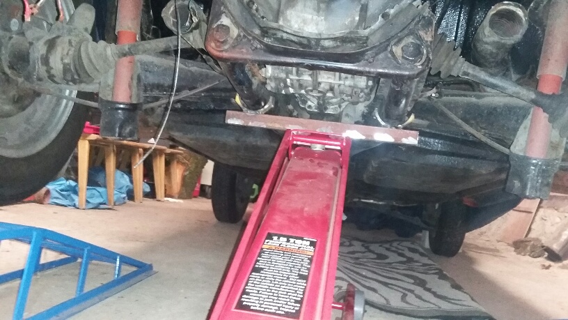

Damit das schmucke Kontrukt auch auf dem Wagenheber hält, fehlt noch ein Pin, der ins Auge vom Wagenheber passt. Auch der war auf dem Hof schnell gefunden (und noch eine schöne alte Kaltkreissäge :D ). Zum Anschweißen muss man sich was einfallen lassen.
Getrost dem Motto "Trust me, i'm an engineer".

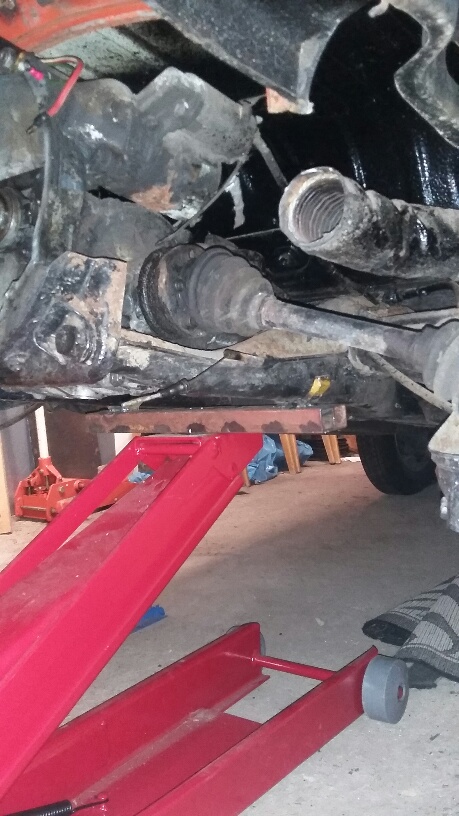

Fertig ist der Wagenheberaufsatz! Der spannenste Moment kommt aber noch: Hält alles?

Sieht gut aus :)
Auch von vorne sieht man, dass richtig gemessen wurde
einsatzbereit ist der schon so, aber es soll noch schön und gegen Rost geschützt werden, also Fortsetzung folgt :mrgreen:

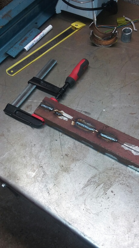

Ich will ja gar nicht immer nur mosern,aber die Schweißnähte sehen zu hoch aus.
Da hätte mehr Strom oder weniger Draht und mehr Zeit dazu führen können das sie tiefer einsinken. Ist ja genau unter der Trennfuge die zugemacht ist ein Doppelblech,und das muß erst geschmolzen werden.
Von innen in das Rohr geschaut sollte man Durchschmelzungen finden.
Ansonsten , weiter so !

Och Vari, ich nehme es dir nie übel. Da ich selbst hohe Ansprüche an meine Arbeiten habe, finde ich konstruktive Kritik gut. Also keine Sorge!
Und ja, dir entgeht nichts :lol: Die obere Seite war die Erste, da hatte ich noch zu viel Vorschub. Da aber ein Einbrand innen zu sehen war und die Länge/Anzahl theoretisch total übertrieben ist, hält es.

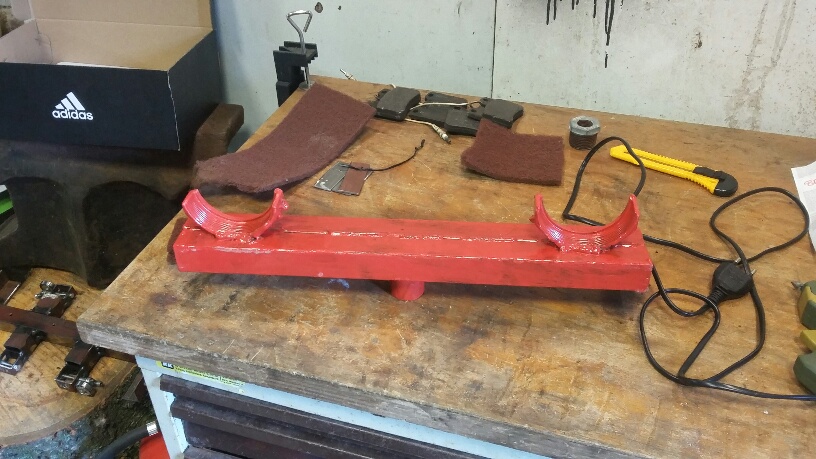

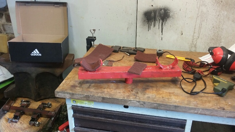

Hier nun die Fortsetzung des Projekts. Bei der letzten Session war der Aufnahme fertig geschweißt und hatte die Belastungsprobe überstanden. Daher musste nur noch aufgehübscht werden (ich habe rotes Hammerite genommen, weil ichs rumfliegen hatte und zum Wagenheber passte). Wichtig ist da mehrmals zu lackieren, sonst ist die Farbe nicht so robust und deckend.

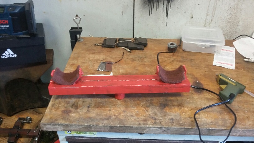

Die Gabeln, die an die Getriebehalterung anpacken, sind im lackierten Zustand allerdings sehr rutschig. Um da ein Herunterfallen des Wagens vermeiden zu können, benutze ich gerne Schleifwolle
Die wird passend zugeschnitten und die Halter sorgfältig angeschliffen. Das schmerzt vllt, nachdem man sich vorher Mühe gegeben hat alles schön zu lackieren, aber safety first ;) Befestigt wird die Wolle mit Heißkleber. Jetzt mag manch einer aufschreien, aber unsere Unterstellböcke habe ich genauso präpariert und die halten jetzt schon 3 Jahre so. Ist die Aufnahme gut angeschliffen und verklebt man die Schleifwolle rasch, passt das. Man sollte vorallem die Wolle sehr fest und bis zum völligen Erkalten andrücken. Hier sei auch gesagt, dass es verschiedene Sorten Heißkleber gibt, die nicht alle Metall benetzen können.
Wenn man sich brav an die Spielregeln hält, sieht es dann so aus
Vllt. hat jetzt jemand eine gute Idee für seinen eigenen Selbstbau-Halter bekommen ;) Würde mich jedenfalls freuen

Schleifwolle?? Die federt doch nix ab und schleift bei Bewegung auch noch. Warum nimmst nicht einfach Moosgummi?
Re: Wagenheberaufnahme für Getriebegabel selbst bauen
Das habe ich mich allerdings auch gefragt ... :?:
Warum nicht "normalen" Filz?
