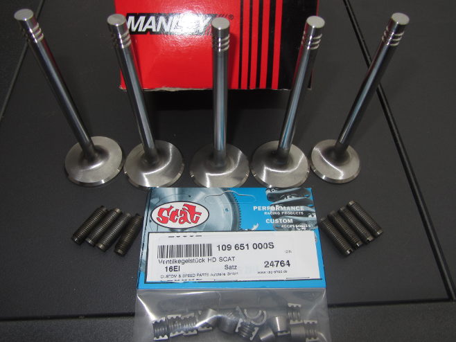

Da bei Tiffy der Ventiltrieb wieder lauter wird, musste ich mal nachsehen. Habe ja schon bei dem letzten Ventile-Einstellen gemerkt, dass das Spiel zwischen den Kipphebeln (verschraubte Welle) größer wird.
Dafür muss ja auch die Kipphebelwelle raus und es kommen die Ventilschaftköpfe zum Vorschein. Da diese Ventile vor ca. 10.000 km neu (Manley) eingezogen sind, war es ja mal interessant, zu sehen, was da so in den "relativ wenigen getunten" Km passiert ist.
Schaut selber auf die Bilder. Muss man da nun Sorge haben :roll:

Du hast ja die" fast" 1:1,25 Kipper drin soweit ich weiß.(CB ? ) Da macht der Einsteller einen sehr weiten Weg über den Schaft. Mit Serienkipper ist das weniger.
Dazu ne steile Nocke,bzw mit viel Nockenhub. Das potenziert sich. Und die 100kg Federn hast du ja auch noch drin.
Beim umrüsten auf die dicken Füße muß du da aber wahrscheinlch die Kipperböcke unterlegen,mußte ich auch. Die Kippergeometrie ist wichtig. Muß man recht genau einstellen.
Mach mal bitte Bilder deiner Einsteller wie sie jetzt aussehen. Also die Auflageflächen für auf den Schaft, in schön groß und scharf.

Eingearbeitet...hm.... da ist die Flächenpressung der Serieneinsteller einfach zu hoch. Da drückt ja nichtmal ein 1mm² auf das Ventil als Druckfläche. Darum ja auch die Elephantenfüße.Die nuten die ganze Fläche des Ventilschaft , und zum Stellgewinde hin ist es ein Halbkugel die flächig anliegt.

vw71h hat geschrieben:... Muss man da nun Sorge haben :roll:
Könnte das mangelnde Ölversorgung an den Einstellschrauben sein?
Bei Bild 1 + 4 das Auslassventil, finde ich das echt heftig, nach 10tkm.
Bei Bild 3 das Einlassventil. Die haben ja richtig Ausbrüche auf der Lauffläche und Verfärbungen.
Das deuten auf "Fressen" hin! Drum die Idee des Ölfilmabriss?
Oder wie Vari meint, der zu hohen punktuellen Belastung der Füße?
Das Tragbild erinnert mich ähnlich, wie das 'ner verschlissene Nw, die die Stößel abschrubt.
Sorgen um den Motor braucht man nicht haben, aber um den verschleiß der Ventilschaftenden + Einstellschrauben. Ich würde die Ventileinstellintervalle halbieren + das Ventilspiel auf 0,10 einstellen, damit es nicht so "hämmert".
Kontrollier doch mal, ob wirklich an allen Einstellschrauben Öl abgeschleudert wird.
