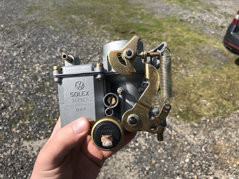

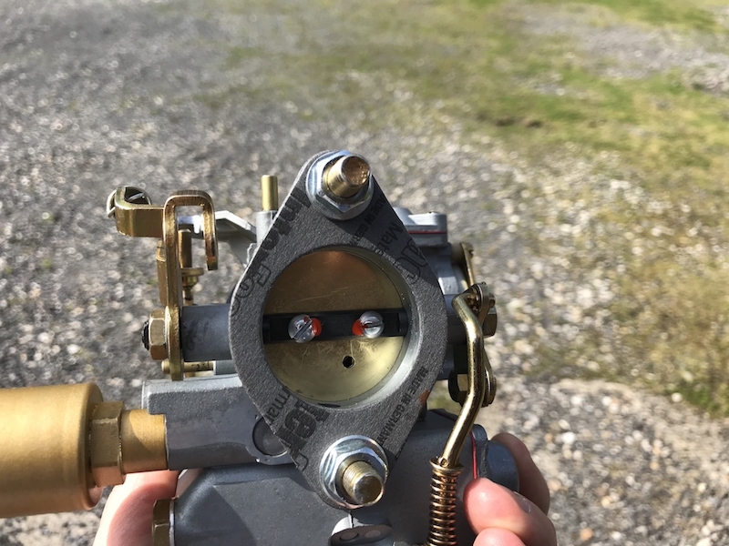

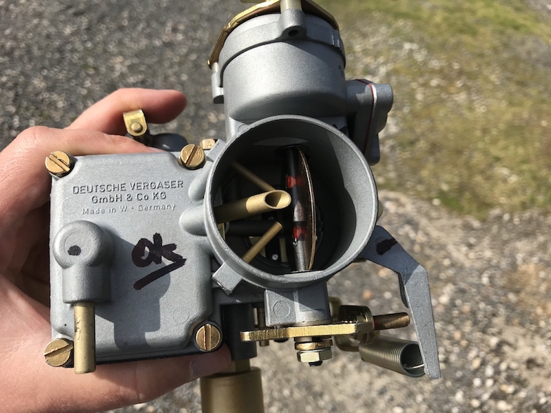

Beste Grüße und anbei noch ein paar Bilder vom neuen Vergaser
Foto 14.04.18, 15 44 34.jpg (374.17 KiB) 9540 mal betrachtet
Foto 14.04.18, 15 44 26.jpg (364.74 KiB) 9540 mal betrachtet
Foto 14.04.18, 15 44 15.jpg (408.8 KiB) 9540 mal betrachtet
