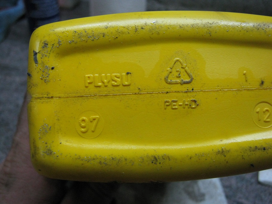

Abfüllung war wohl so um `97 ,hab ja die Flasche noch.
Auch dieser Aufdruck ist interessant. Bestimmt damit die beim Verkauf in USA nicht die Flasche falschrum halten und es daneben kippen weil es dann ja blubbert beim rauslaufen.Das könnte Klagen in Millionenhöhe geben.

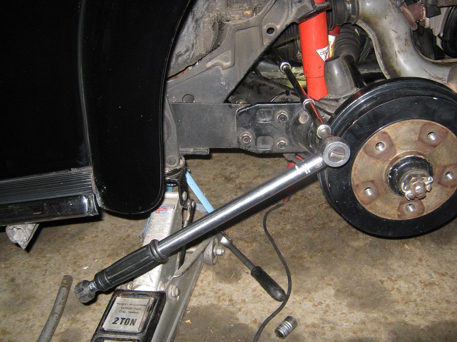

Verfluchen könnte ich den der die Einfüllschraube so fest gemacht hat,ich mußte da echt mit mehreren Verlängerungen dran und einem Drehmoment.
War bestimmt so ein Jugendlicher der nicht wußte wohin mit seiner Kraft. An den alten Mann der da später mal dran muß hat der bestimmt nicht gedacht.
Wenn ich den erwische ;)

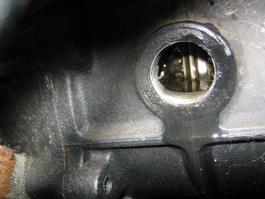

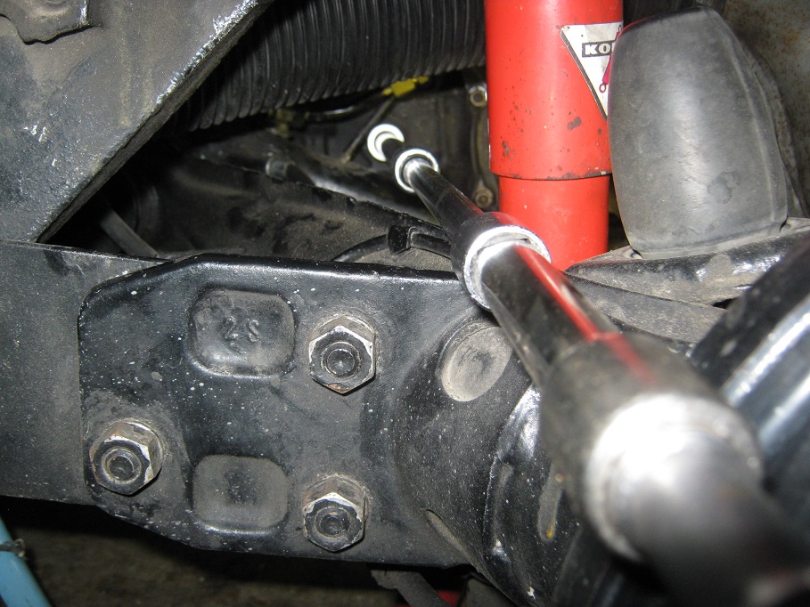

Verschlußschraube raus. Ölstand mit dem Finger unter der Kante zu ertasten,soweit ok.
Man kann sogar sehen das zumindest der dritte Gang grobferzahnt ist.Das ist ja auch schonmal gut für Leistung. Den 4ten versuche ich mit der Minicam heute noch zu sehen.

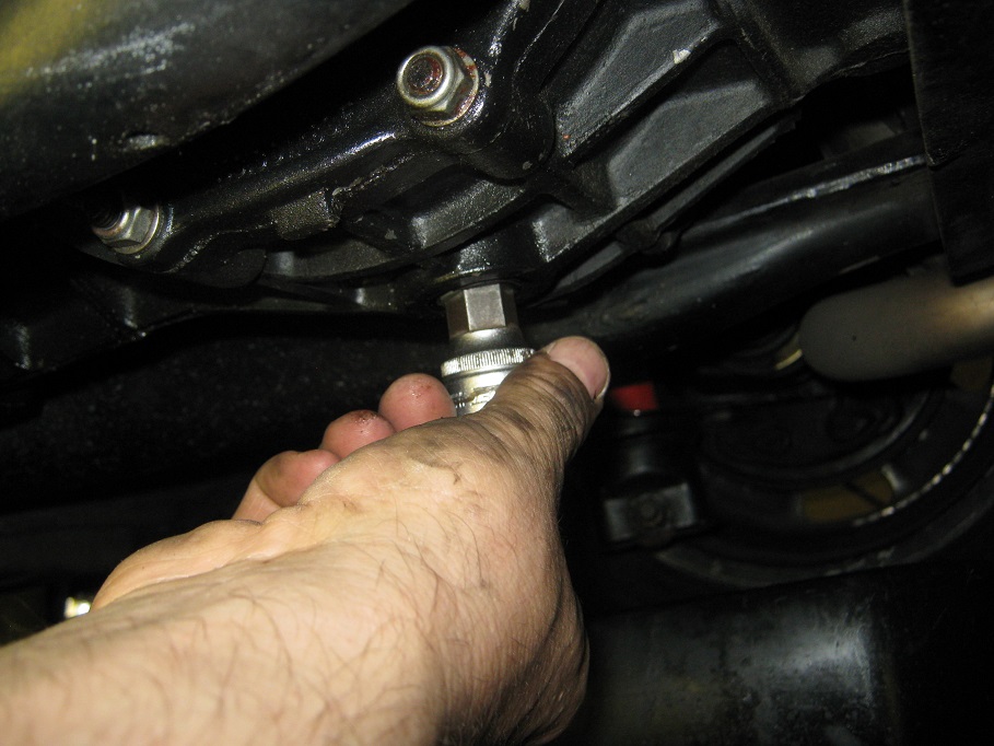

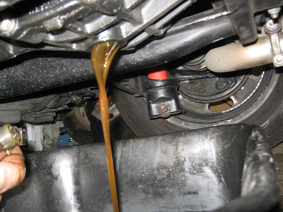

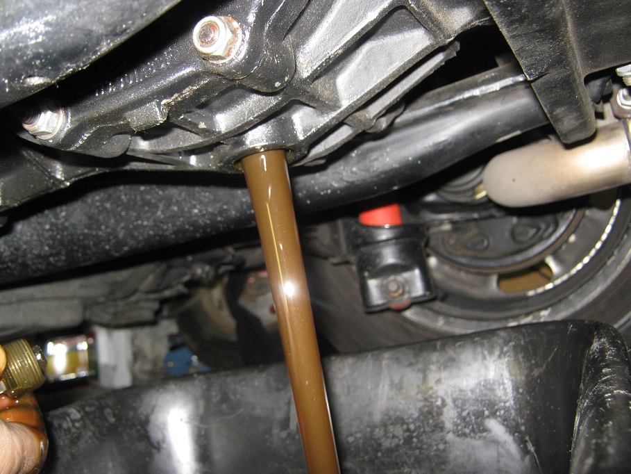

Es geht los,Schraube raus
Der Strahl !
Sieht fast so aus als ob da im Öl ein Glimmerteilchen mit raus kommt,kann man das erkennen?
Untere drittel im Strahl.
Und nun beim ablaufen.

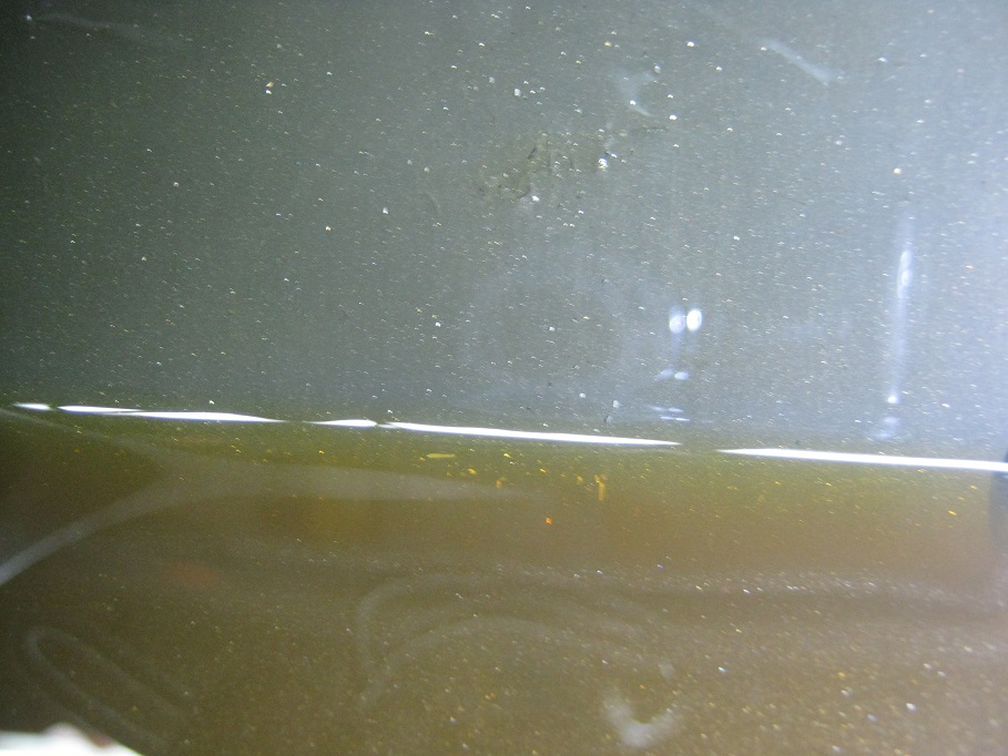

Wer genau hinsieht erkennt das saubere Öl und das verunreinigte.
Ich war am Vortag 250km Autobahn brettern,da war alles nochmal gut durchgemischt.
Jetzt erkennt man wo es sich schon wieder abgesetzt hat was da so schwebt.Klares und undurchsichtiges Öl.

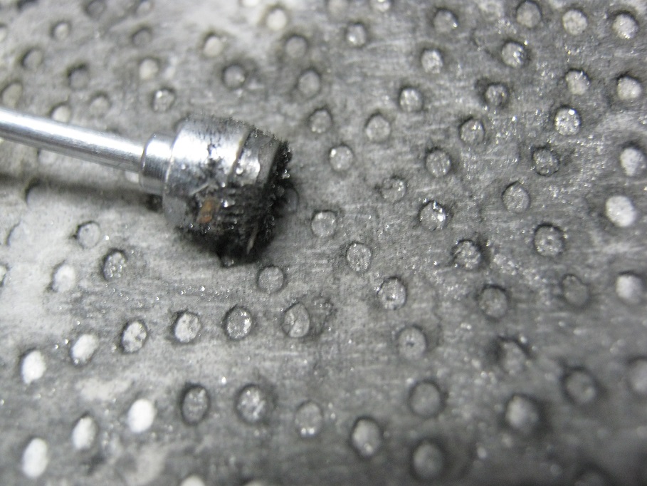

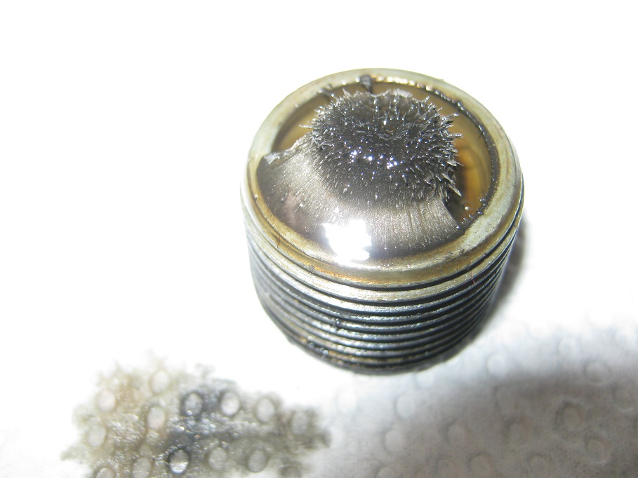

Die Magnetschraube:
Auf erster Brockensuche:

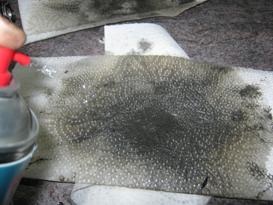

Beim ablöschen des Schleim auf Papier und anschließender absaugung des Bremsenreinigers nach unten in anderes Papier:

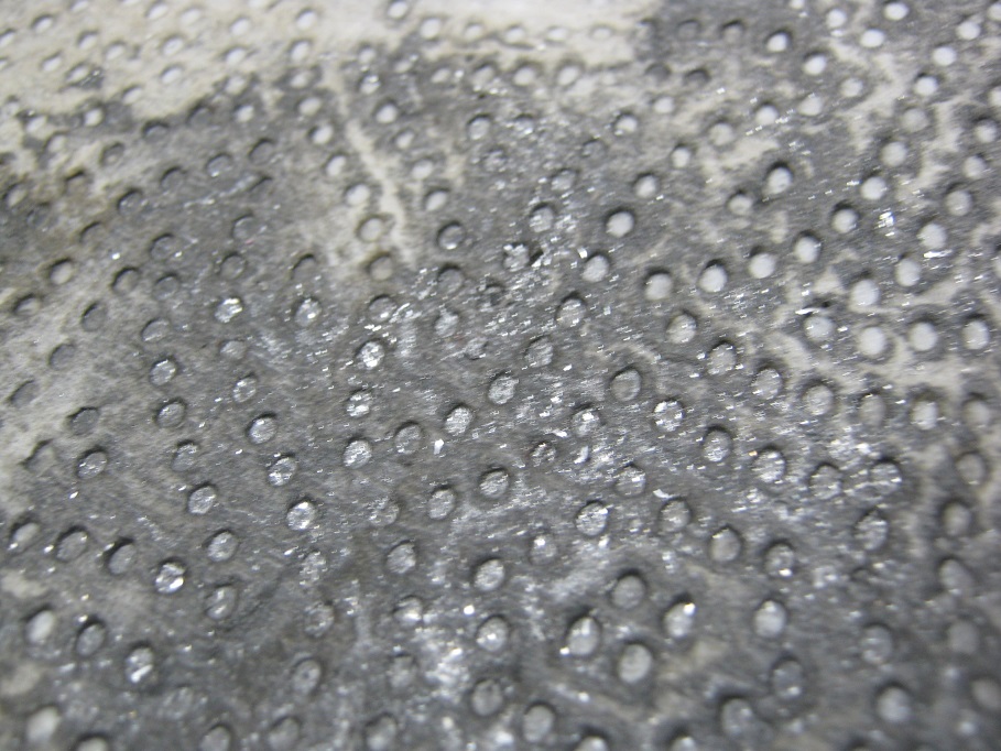

Und was dann über geblieben ist an Silber nach dem ablüften vom Papier:
Die Brösel in der Fangwanne und das Öl mit Glimmer,was aber normal ist bei einem ungefilterten Ölkreislauf.

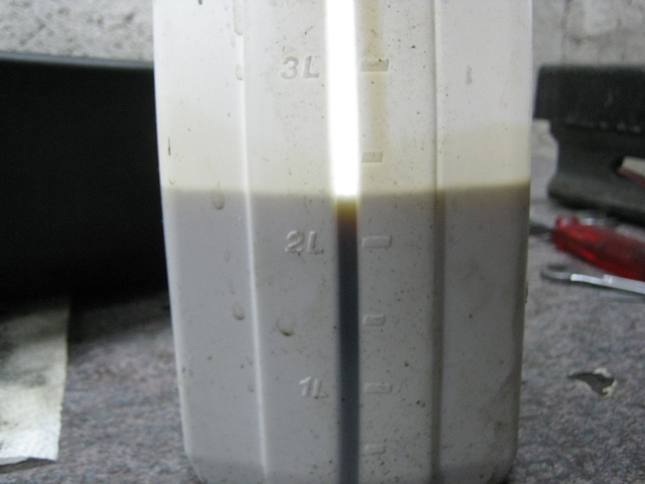

Die abgelassene Ölmenge:

Und das Lösen der Schrauben ist echt so ne Sache. Ich habe noch einen jungen Kerl als Schrauberhilfe, der solche festen Schrauben auf bekommt. Der hat aber auch dran gehangen bis die sich gelöst hat :lol: Beim Einsetzen habe ich Kupferpaste dünn draufgestrichen. Mal schauen ob ich mich in 10-20Jahren drüber freue...

Naja und du weisst ja wie die jungen Wilden sind, nach fest kommt ab. Ich zieh Schrauben auch immer nach Vorschrift+Gefühl an. :D

Die Einfüll und Ablaßschraube bekommen nach WHB nur 20Nm ,hab ich eben nachgesehen :?
Re: Getriebeöl VS "Der Ölwechsel"
Das sind so konische Schrauben, da habe ich mich auch nicht getraut fest anzuziehen. Mit den Jahren gammeln die vermutlich sowieso fest. Am Getriebe ist gefühlt immer Oxid. Bei meinem ist das sogar so ein gelbliches Zeug, das wie Stein aussieht :|

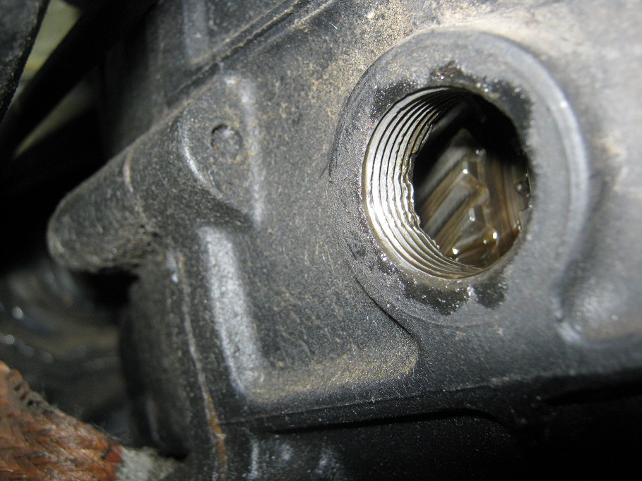

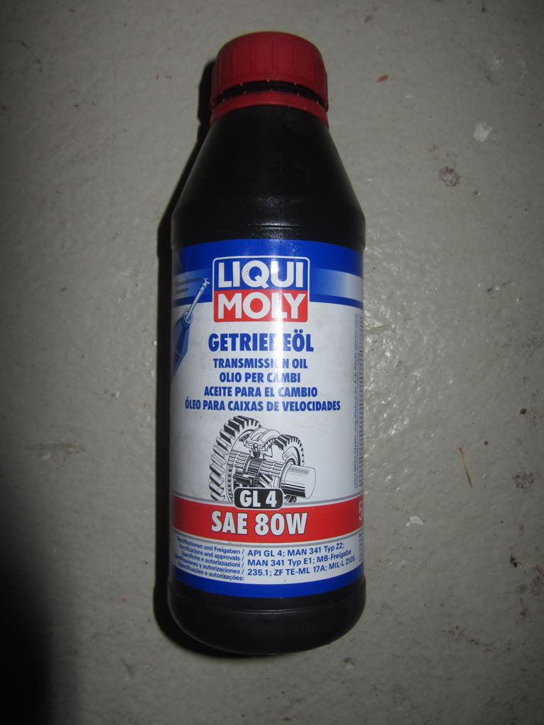

Befüllung ist nun fertig.
Hab Heute den durchgetrockneten Abrieb mit einem Magnetstab aufnehmen können.
Also nix Alu vom Gehäuse.Stahl vom Laufwerk.

Full Up !
Das neue Öl

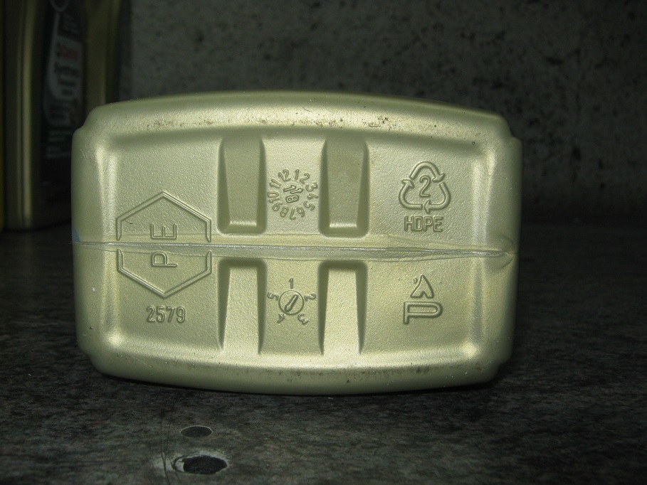

Mist,hab ja gar keine 6 Gänge,hoffe das Getriebe klemmt nun nicht:
Flaschenherstellungsdatum,also zumindest keine abgehangene Lagerware

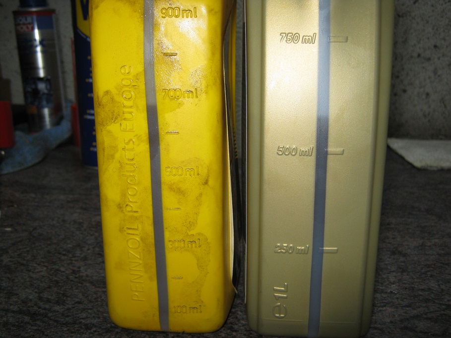

Und was über geblieben ist von den 3 Litern.Kleckerverluste mal ausgenommen passt das mit der damaligen Menge recht gut überein.

GL5 war mein altes,das neue ist nun ein GL4+ ,also so ein Zwischending aus 4 und 5.
Aber alles vollsynthetische Öle.
