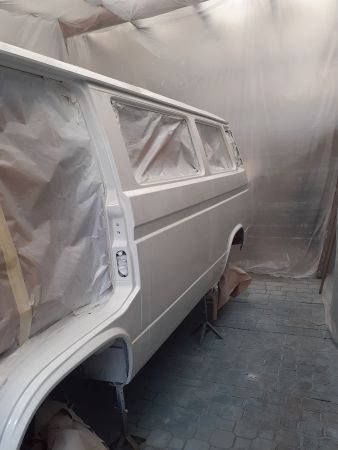

Sodele, da bin ich wieder mal.
Nachdem ich ein beschissenes Jahresende hatte und einen noch beschisseneren
Jahresanfang, konnten wir bzw ich, endlich wieder loslegen.
Entrosten, spachteln, schleifen. Entrosten, spachteln, schleifen, usw.
Und dann?

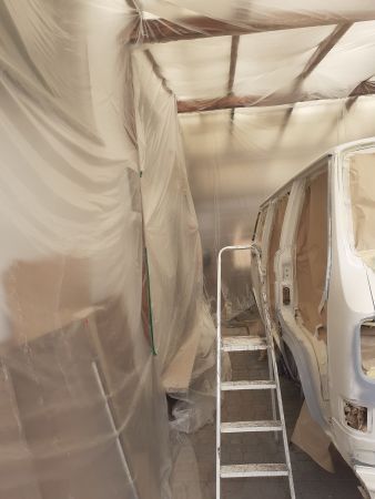

Am Freitag vor Pfingsten die Lackierbox aufgebaut, Folie mit ca 500 Reissbrettstiften (!)an den Hölzern befestigt und auf gehts, der Lack kommt.
Um 18.45 Uhr war die Fanny (Bus) weiß lackiert.
Ihr rotes Unterteil ist geplant und bekommt sie Fanny dann auch noch.
Und dann?

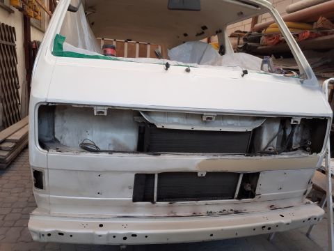

Ich hatte bei dem Bus ja meine Befürchtungen in dem Kanten + Nahtrost! Ebenso bei der Front mit dem Stoßstangenträger.
Wie habt ihr das gelöst? Da wären Bilder + Tipps vom Wedegang auch nicht schlecht.

Danke, die Fugen haben wir mit einem Multifunktionswerkzeug (Dremel) ausgeschliffen,
mit Rostumwandler behandelt und grundiert und mit Karosseriedichtung abgedichtet.
Von der Fugenbehandlung hab ich leider keine Bilder, ich weiß auch nicht warum.
Die Schleifscheiben habe ich aus einer Trennscheibe ausgeschnitten.

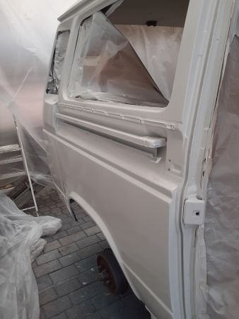

So, es geht voran, letztes Wochenende die Karosse lackiert am Freitag die
Türen lackiert, heute die Türen eingebaut.

Wolltest du den Bus nicht noch untenrum rot machen?
Oder machst du das im zusammengebauten Zustand?
Re: Neuzugang Doka
Ja, der wird ab der Sicke nach unten rot, ist aber erst komplett weiß lackiert, wegen der Lackdeckung.
Erst zusammenbauen und dann rot, wegen der geraden Linie beim abkleben.
So sagt mein Lackierer.
