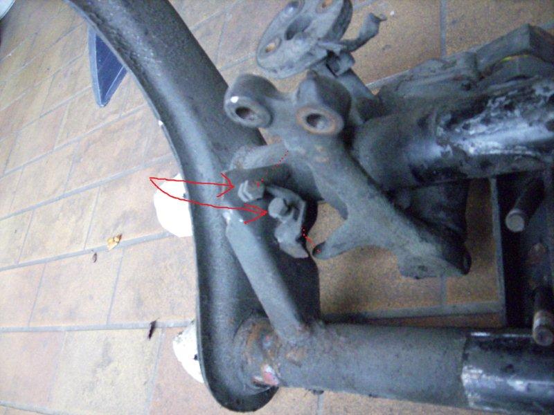

Also, den Lenkeinschlag kannst du ganz einfach einstellen. Ich hab' es zwar momentan nicht mehr ganz genau im Kopf - aber am Lenkgetriebe sitzt doch der Hebel, an dem die Spurstangen befestigt sind. Der Anschlag des Hebels wird durch eine kleine Schraube eingestellt, an die der Hebel bei vollem Einschlag anstößt. Die Kontermutter lösen, dann die Schraube rein-oder rausdrehen bis es passt und dann die Kontermutter wieder andrehen. Ich kann dir morgen ein Foto davon machen und zuschicken. Aber was mir Kopfzerbrechen macht
: Warum hast du das Problem mit dem Lenkeinschlag erst jetzt, nachdem der neue Tragarm reingekommen ist ?

Nachtrag: Nicht, daß du die Schraube jetzt direkt am Lenkgetriebe suchst. Die sitzt an einem Halter, der am Achsrohr angeschweißt ist.

So, Bild hab' ich gemacht. Kann man auch genau drauf sehen, was ich gestern meinte.

So, nu hab' ich es :

Kurze Frage: Das was ich da sehe ist doch eine Bunholzachse oder? Also die die ich im Buggy habe?
