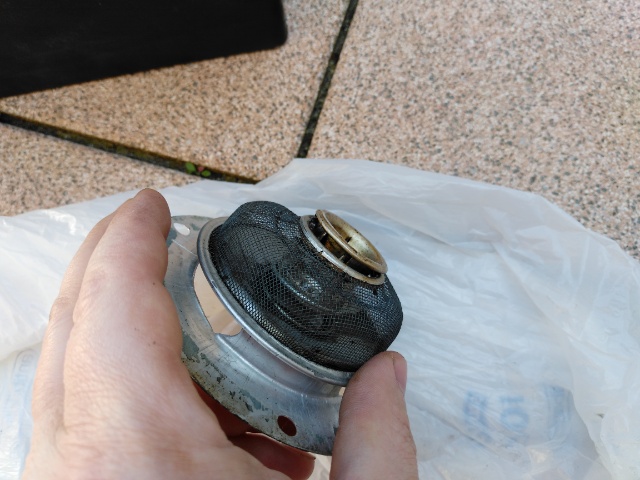

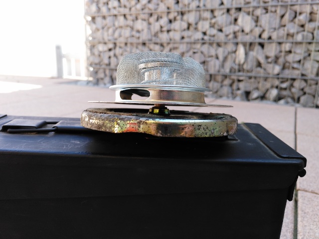

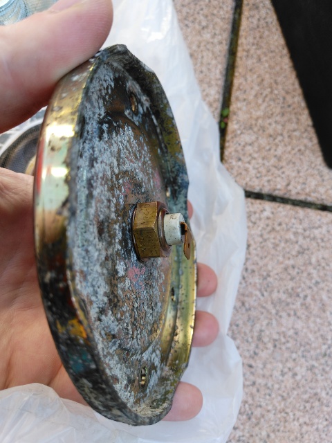

Wollte mal wieder meinen Öldeckel mit Temp-Geber montieren. (Richtiger Einbauort egal, is eh nur n Schätzeisen...)
Aber irgendwie passen Deckel mit Geber nicht zum Sieb. Der Geber steht zu weit rein/vor.
Beim alten Sieb hat's den Aufsatz rausgedrückt...
Hattet ihr das Problem auch, was habt ihr gemacht?
Macht es Sinn, eine dicke U-Scheibe unter den Geber zu packen, damit er weiter raus kommt? Hmmmm, dann mit 2 Dichtringen?

Da stoßen manche Ablaßschrauben schon an.
Wenn der Geber den Boden hoch drückt können 2 Dinge passieren.
Es kann der Boden hoch gehen und das Luftmaß vom Saugschorchel zum Boden verringern.Dann saugt er schlechter Öl an.Was ja für die Schmierung nicht gut ist.
Oder du drückst mitsamt dem Boden und dem Dichtkegel des Sieb die Glocke innen hoch.Kann schneller dafür sorgen das Luft angesaugt wird oder sogar den Schnorchel an der KW Schrammen lassen,bzw umgekehrt.KW Schrappt den Schnorchel.
Schnorchel bekommt Loch und saugt nur noch Luft an. War sogar im Bufans mal so ein Fall .Ölglocke durchgedengelt von der KW.
VW Hat damals nicht grundlos auf Deckel ohne Schraube umgerüstet.
Lass den Geber einfach weg und mach es dicht da unten.

War ja so beim 50PSer montiert. Inklusive hochgedrückten Kegel. :roll: :oops: Hatte wohl Glück, dass es gehalten hat.
Will diese Saison mit dem Geber fahren.
Ich hab den Kegel vom alten Sieb jetzt wieder runtergedrückt, hält wieder. Hmm vlt doch noch sichern.
Komisch sowas. Gibt's vlt andere Siebe, die unten Platz für so n Geber-Stummel Platz haben.

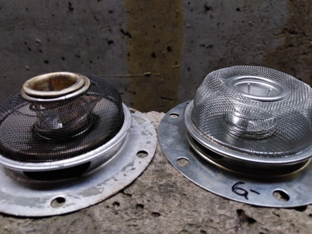

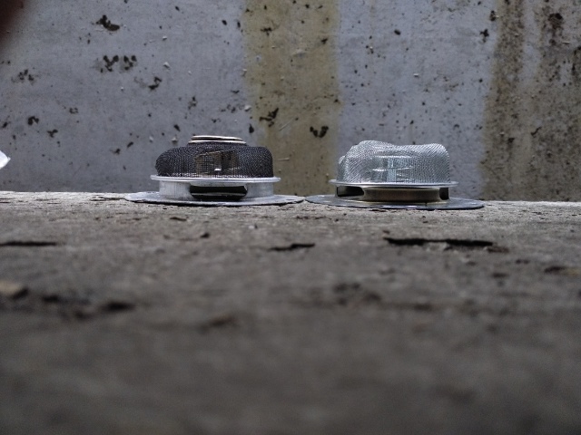

Altes und Neues Sieb.

Ich hab hier auch x verschiedene Deckel rumliegen.
Der,der jetzt drauf ist, also mit Schraube in der Mitte, ist auch super dicht. Der Geber käme dann in diesen Deckel.
Aber scheinbar muss ich das passende Sieb finden, welches Platz für den Geber lässt.

Sieb mit Aussparung für Geber gibt es nicht. VW hatte sowas ja nie vorgesehen.
