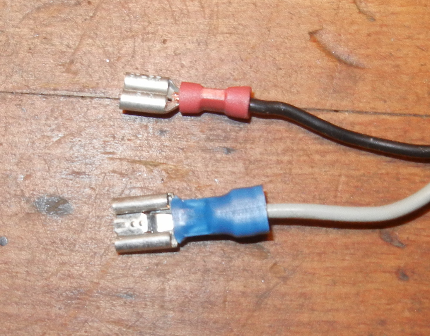

Die für 15 bis 20 Euro von Knipex sind ja die flachen, die mag ich nicht, weil nicht über die volle Länge klemmen. So eine hab ich schon, man muss immer 2 oder wenns blöd läuft 4 mal zwicken. ;)
Das muss mit 1 mal drücken, eine ordentliche feste Verbindung schaffen.

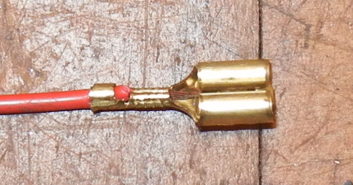

am 1.Mai hatte Lennart ja eine Profi Crimpzange aus der Firma mitgebracht. Ist aber wohl im allgemeinen Tohuwabohu untergegangen. Die hat einen Einsatz für Kabelschuhe mit Isolierung, die aber auch gleichzeitig schrumpfen und abdichten kann. Sowas habe wir hier nicht, sondern nur die Schuhe mit der bunten Plastikisolierung, die zu Reparaturzwecken. Sieht aber auch ganz ordentlich aus.
schuhe 2.JPG (420.79 KiB) 10712 mal betrachtet

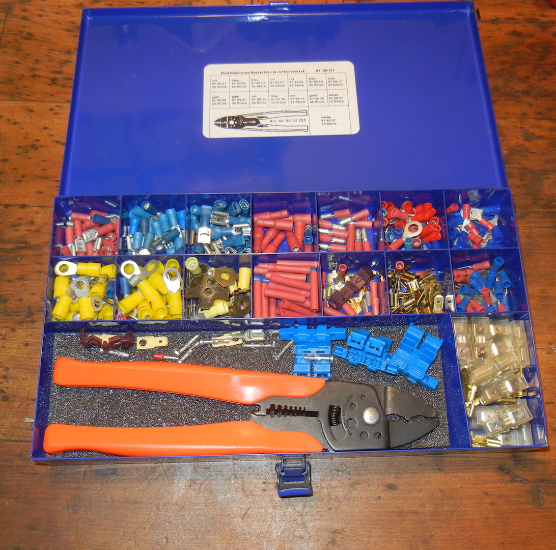

Ich hatte mir mal einen Sortimentkasten mit dieser flachen Zange gekauft, zwar von Knipex, hat aber auch keinen tauch ... sieht immer aus wie mit nem Schredder gecrimpt ...

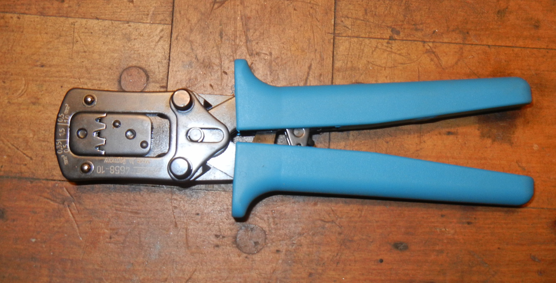

Die Geschichte hat Lennart natürlich keine Ruhe gelassen, besonders da unsere alten Kisten zunehmend Probleme mit Übergangswiderständen an den Kontakten haben und wir wohl endlich mal alle Stecker erneuern müssen. So hat er eine gekauft ... der Hersteller ist wohl ganz gut an der Farbe zu erkennen ... der Einsatz ist nur für Stecker ohne Isolierung und auch nur bis max 1,5mmhoch2. Weitere Einsätze werden also noch folgen (müssen).
das Ergebnis lässt wirklich keine Wünsche offen, sieht aus, wie industriell gefertigt.
Re: Crimpzange
Sieht natürlich klasse aus. Aber darf man nach einer Preisklasse fragen? So eine Zange ist vermutlich nicht besonders günstig. Wenn man allerdings plant einen Kabelbaum selbst zu machen, ärgert man sich vermutlich über alles andere...
Re: Crimpzange
Die Hazet Nummer kannst du doch sehen 4658-10 .
Also auch rausfinden was die kostet.
Aber das ist von der art her die einzige wirklich gute Krimpung. Besser geht nicht ,(ausser löten). Da noch nen Isolierüberzieher oder Schrumpfschlauch drauf und alles ist prima.
Re: Crimpzange
günstig sind die nicht, diese hier war ein echtes Sonderangebot. Aber nachdem ich das Ergebnis gesehen habe, würde ich mich über die alte Methode mit der flachen Zange nur noch ärgern, fand ich ja früher schon nicht dolle, aber immer noch besser, als mit der Kombizange rumfummeln ...
