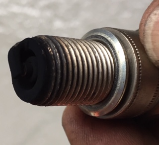

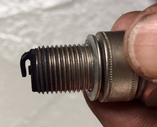

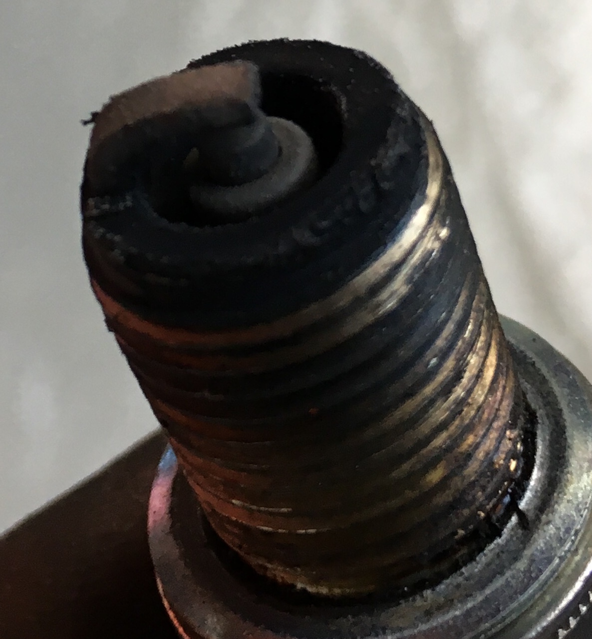

Vorab erst mal: der Ölstand ist eher zu niedrig als zu hoch. Die Zündkerzen links (Zyl. 3+4) sind rehbraun bis dunkel. Entspricht aber eher der kurzen Strecke der Fahrt vorher. Die Kerzen rechts (Zyl. 1+2) schwarz. So dunkel hatte ich sie noch nie; auch nicht nach Kurzstrecke. SNV auf beiden Seiten ok und funktionsfähig. Kein Problem dort. Schwimmerkammern beide gleichmäßig nicht zu hoch gefüllt.

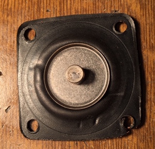

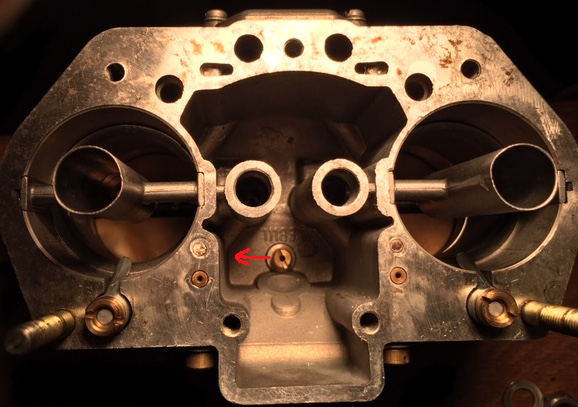

Also alles runter und nachsehen. Natürlich erst mal die rechte Vergaserseite. Zuerst mal die Einspritzmenge geprüft: 0,25 ml pro Hub pro Röhrchen, jeweils 1+2 und 3+4 etwas weniger (0,15). Aber bei den Hüben und auch zwischendurch kamen da einige Blasen aus der Düse/Ventil am Schwimmerkammerboden durch den Sprit hoch (siehe Bild). Darf das sein? Dann die Beschleunigungspumpe aufgemacht. Die Membrane ist ja nicht mehr das Material von damals und sollte die schon defekt sein? Würde mich fast nicht wundern. Aber kann das wirklich 3l Mehrverbrauch auf 100 km bedeuten?

Beim Serienvergaser würde ich auf verdreckte/verkniestete Rückschlagkugeln -Sitze/Kanäle tippen.
Eine defekte Membran lässt den Sprit nach außen rauslaufen. Wenn beim Pumpen alles trocken bleibt, ist sie heile.
Re: Spritverbrauch Weber 44
Rückschlagkugeln funktionieren auf beiden Seiten
