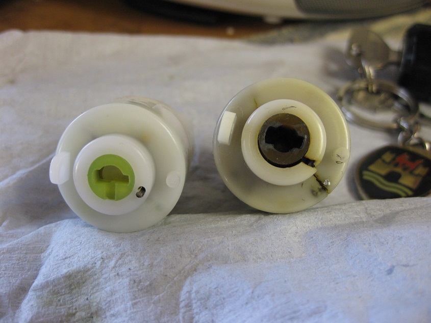

Es ist der Schalter wie Helmut richtig sagt.
Der Schalter ist mit einer kleinen Madenschraube gesichert, ich hab also das Zündschloss auch ausgebaut. Das Zündschloss funktioniert einwandfrei :D
Der Lenkstock den ich habe, hat diesen Schalter in der Form nicht. Da kann ich also leider nicht einfach ein Teil übernehmen.
Hat noch jemand einen solchen Schalter für den 1303er abzugeben?

Seit Freitag läuft der Käfer wieder. Mal schauen, wie lang der Repro-Schalter hält.
Der alte ist eher weniger zu retten.

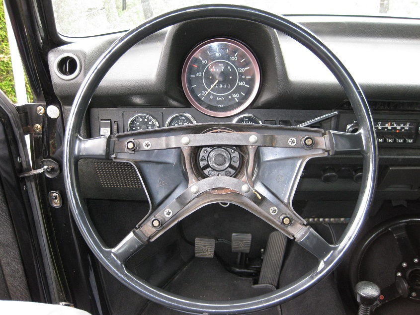

In dem Zuge habe ich aufs dünne Lenkrad zurückgerüstet um einfach mal wieder den Tacho zu sehen :)
Kann ich gut verstehen. Ich mag die schmalen Lenkräder auch lieber. Aber ich habe mir ja von Richard und Vari sagen lassen, dass diese schmalen Lenkräder mit ihren riesigen Pranken doch ungemütlich sind. Wie gut das ich dieses Problem mit den Mädchenhänden nicht habe :D

Da würde ich dann das Sonderlenkrad empfehlen, so eins was Frank mal von mir bekommen hat. Das ist dicker und hat das schöne tiefergesetzte Emblem in Silber.
Re: Zündschloss
Das hab ich auch seitdem drin, Lutz.
