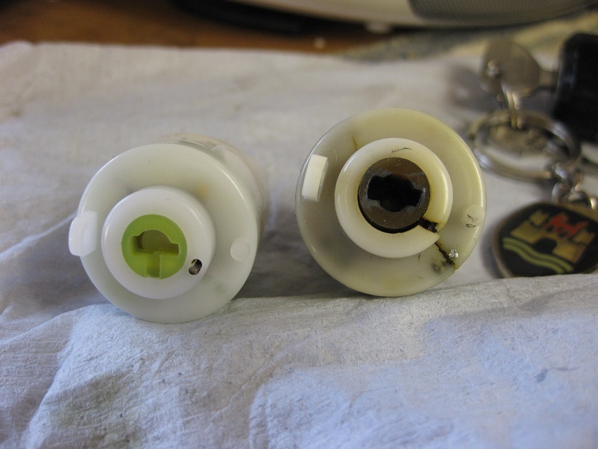

ich hab seit längerem das Phänomen, dass mein 03er beim Drehen vom Zündschlüssel ab und an zeitverzögert startet.
Jetzt hakt es ganz schön und der Wagen springt beim Drehen nicht an. Nur, wenn man ein paar mal probiert.
Bevor jetzt mehr kaputt geht, fahr ich jetzt mitm T2 und hab schon nach Ersatz gesucht.
Bei meinen Teilen gibts ein Zündschloss, vermutlich vom 1302, da man oben nur Metall sieht und beim 03er so ein Kunststoffring dabei ist.
Passt das trotzdem 1:1 im Austausch?

das ist vom 02, müsste passen, wenn ich mich richtig erinnere. Aber das Schloß ist da eher nicht das Problem, sondern der Schalter am unteren Ende und der ist nur aufgesteckt, lässt sich ohne Ausbau des Schlosses abziehen. Der Fehler kann aber auch an den Kabellängen Batterie-Zündanlassschalter-Anlasser liegen, bzw an den Übergangswiderständen. Wurden denn alle Stecker vom Kabelbaum bei der Resto erneuert? Abhilfe könnte auch ein Arbeitsstromrelais mit mindestens 40A hinten an der Batterie schaffen: Mit dem Zündschalter nur das Relais ansteuern, die Arbeitsseite des Relais verkürzt dann den Stromweg auf die Strecke Batterie-Anlasser. Magnetschalter natürlich, nicht den Anlasserstrom selbst!! Dieses Problem haben jetzt wohl alle Käfer aus den Anfang 70er Jahren.

Danke, dann probier ich das mal aus mit dem 02er Schloss.
Das Problem (oder zumindest ein Problem) liegt nicht an den Leitungslängen, sondern ist mechanisch.
Dreh ich den Schlüssel und der Wagen startet, geht das Rückstellen z.B. nicht sauber.
Will ich dann auf "Zündung aus" drehen, hab ich einen mech. Widerstand. Erst mit etwas wackeln bekomm ich den Schlüssel überhaupt gedreht.
Will ich starten, kommts quasi drauf an, wie ich den Schlüssel halte. (Nebenbei: Ich hab nie Gewicht am Schlüssel dran)
Zündschloss ölen hat bisher nicht funktioniert.
Der Zweitschlüssel bringt auch keine Verbesserung.

Es ist der Schalter wie Helmut richtig sagt.
Der Schalter ist mit einer kleinen Madenschraube gesichert, ich hab also das Zündschloss auch ausgebaut. Das Zündschloss funktioniert einwandfrei :D
Der Lenkstock den ich habe, hat diesen Schalter in der Form nicht. Da kann ich also leider nicht einfach ein Teil übernehmen.
Hat noch jemand einen solchen Schalter für den 1303er abzugeben?

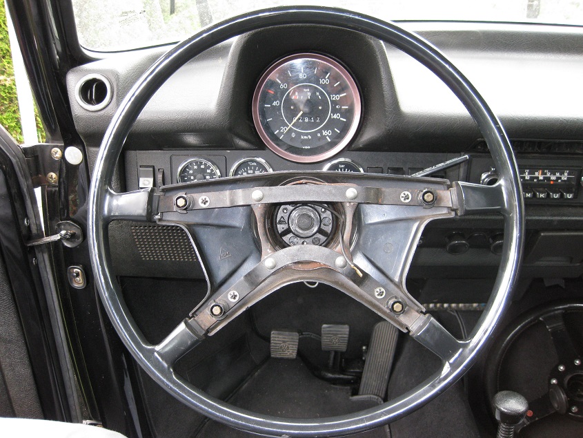

In dem Zuge habe ich aufs dünne Lenkrad zurückgerüstet um einfach mal wieder den Tacho zu sehen :)
Kann ich gut verstehen. Ich mag die schmalen Lenkräder auch lieber. Aber ich habe mir ja von Richard und Vari sagen lassen, dass diese schmalen Lenkräder mit ihren riesigen Pranken doch ungemütlich sind. Wie gut das ich dieses Problem mit den Mädchenhänden nicht habe :D
