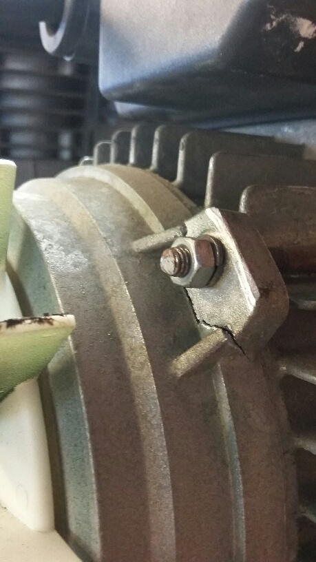

Es ist zwar schon ein bisschen her, aber vllt interessiert es doch den ein oder anderen: Mir ist blöderweise bei dem Versuch ein großes Rohr über das Lüfterrad eines unserer Kompressoren zu ziehen eine Haltenase für eine Befestigungschraube gerissen.
Natürlich ist der Deckel mit der Haltenase aus Guss gewesen :( Also nix mit schweißen. Leider war der betreffende Kompressor auch noch Richards geliebter Elektra Beckum und es gab schon echt Ärger, weil ich das Rohr um 3mm falsch gemessen hatte und der Schaden vermeidbar gewesen wäre :oops: In großer Reue habe ich dann das INet durchforstet und in Foren gelesen was man so zur Reparatur nehmen kann. Dabei bin ich dann auf "JB Weld" gestoßen. Das Zeug wird zwar als Wundermittel gegen Alles beworben, aber wer Lust hat, kann mal ab Minute 4 ins Video schauen https://www.youtube.com/watch?v=5JynysLv9R4

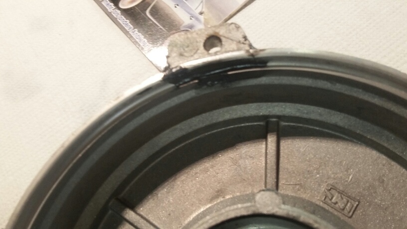

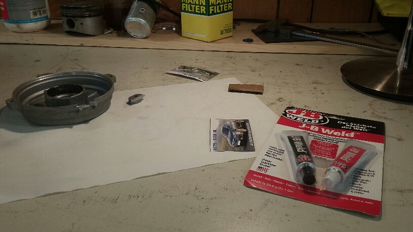

Na jedenfalls habe ich das Zeug bestellt und dann auch mal an unserem Kompressorgehäuse ausprobiert
Da das so ein 2 Komponenten Zeugs ist, musste ich das mischen und dann auf jede Seite des gebrochenen Teils auftragen und zusammendrücken

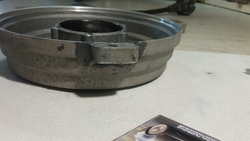

Um sicher zu sein, dass das durchgehärtet ist, habe ich das dann eine Woche liegen lassen und verbaut. Die Schraube ließ sich auch tatsächlich anziehen ohne dass die Haltenase wieder abgebrochen ist. Da kommt zwar auch nichts an Drehmoment dran, aber für solche Fälle fand ich das Zeug nicht schlecht.
Re: Gussteile reparieren
Ist das 'Flüssigmetall' auf Epoxidharzbasis?
Das von Würth + Loctide habe ich schon mehrfach ausprobiert. Am Typ4 Motorblock, an'm Reifenfüllgerät, etc. Es hält, aber nur bis zu 'ner Temp von 70-100°C. Dann wird es weich!
Ja ist es. Angeblich hält es bis 700 Grad. Mit einem Heißluftföhn getestet habe ich das aber noch nicht.
