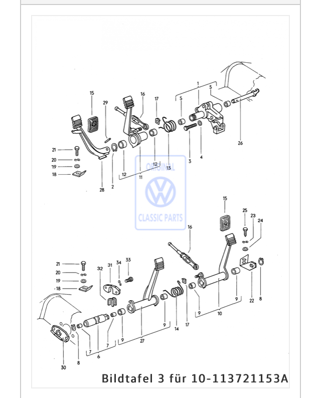

Uwe, wo wären hier die Stößel?
Ich habe es jetzt nur im zusammengebauten Zustand „fetten“ können.

Re: Bremse „klackt“ beim entlasten
Nr 16
Nr 12 , die Lagerung vom Bremspedal,kann aber auch schwergängig sein.
Beim "fetten" von Bremsenteilen, bzw wo Gummi in der Nähe ist, solltest du PU-Fett verwenden oder spezielle Bremszylinderpaste!!!
Das verhindert ein quellen der Gummies durch Mineralöl.
Was ist „PU-Fett“?
Also heißt es die Pedallerie ausbauen, neue Buchsen rein, fetten und zusammenbauen.
