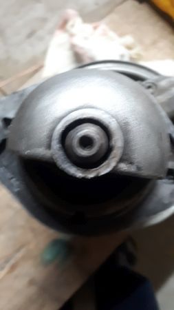

Gestern, rotes Kabel vom Magnetschalter abgezogen, ein Meter Kabel draufgesteckt, über den Motor gebeugt und das Kabel an Plus gehalten.
Das Geräusch war wieder kurz und heftig, aber ... es kam aus Richtung Anlasser.
Ich natürlich das Ding ausgebaut, und?
Das Lager an der vorderen Lagerung ist im Ar...
Ich hab einen neuen Anlasser bestellt und berichte euch weiter.

So, gestern habe ich den Anlasser geholt und eingebaut.
Und, juhuu die lästig doofen Nagelgeräusche sind weg.
Der Motor startet wieder wie vor ca einer Woche normal, ohne harte kurze Klopfgeräusche. Lautes anlaufen des Motors ist normal und nach kurzer Zeit wieder weg.
Bin froh, dass ich den Fehler schnell gefunden hatte.
Wahrscheinlich hatte der Magnetschalter das Ritzel, da das Lager fehlte, an die Schwungscheibe geknallt bis die Zähne passten und dann ist das Ritzel eventl nicht gleich zurückgerutscht und ist noch ein paar Takte mitgelaufen.
