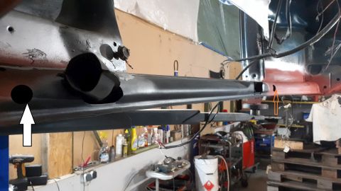

Nun meine Frage: Wer hat das auch gemacht(bei seinem Käfer) und wie habt ihr das Kabel wieder durch den Kanal nach hinten bekommen?

Moin, ich möchte ( muss) das Kabel von dem Loch mit rotem Pfeil zum Loch mit weißem Pfeil durchziehen.
Mit Draht ziehen verfängt es sich irgendwo am Heizrohr.
Mein Gedanke, ein Schlauch, ¾ Zoll durch den Schweller schaffen, dann das Kabel in den Schlauch stecken und dann beides wieder zurück ziehen, müsste funktionieren *.

das geht nicht! Im Original kommt der Kabelbaum aus dem roten Loch von oben aus der A-Säule nach innen, läuft im Inneren des Wagens zum weißen Loch und wird durch die C-Säule zum Motorraum gezogen. Im Schweller ist nicht genug Platz, da läuft schon das Heizungsrohr durch!

Jepp,so kenne ich das auch nur. Die paar Kabel sind innen in der Hohlkehle mit Blechlaschen gehalten oder eben mit einigen Klexen Pattex.
Die gehen nur oben über dem vorderen Loch in den Kanal und kommen 6cm weiter unten aus dem vorne rezeigten wieder raus .Von da dann ab nach hinten in der Kehle bis sie dann hinten in dem gezeigten verschwinden (da hängt der Regler oben drüber) und dann ab durch das Seitenteil in den Motoraum.

Danke für Eure Antworten und Anteilnahme.
Na gut, wenn es nicht möglich ist, dann eben außen entlang.
Ich wollte das Kabel halt wegstecken

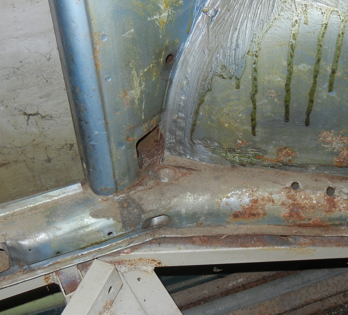

Durch die A-Säule war Quatsch. Das Kabel läuft daneben runter, in der Kehle zum Innenkotflügel, zumindest beim '03 und wird dann ein paar cm senkrecht durch den Holm geführt. Oben im Bild ist noch eine Blechlasche zum Halten des Baums zu sehen. Das viereckige Loch führt in die A-Säule, dahinter wird der Pappschlauch der Heizung auf das Heizungsrohr gesteckt. Direkt davor ist das Loch für den Kabelbaum, ein paar cm weiter kommt der gleich wieder raus aus dem Holm und wird innen im Wagen nach hinten geführt, mit Klipsen in Position gehalten.
