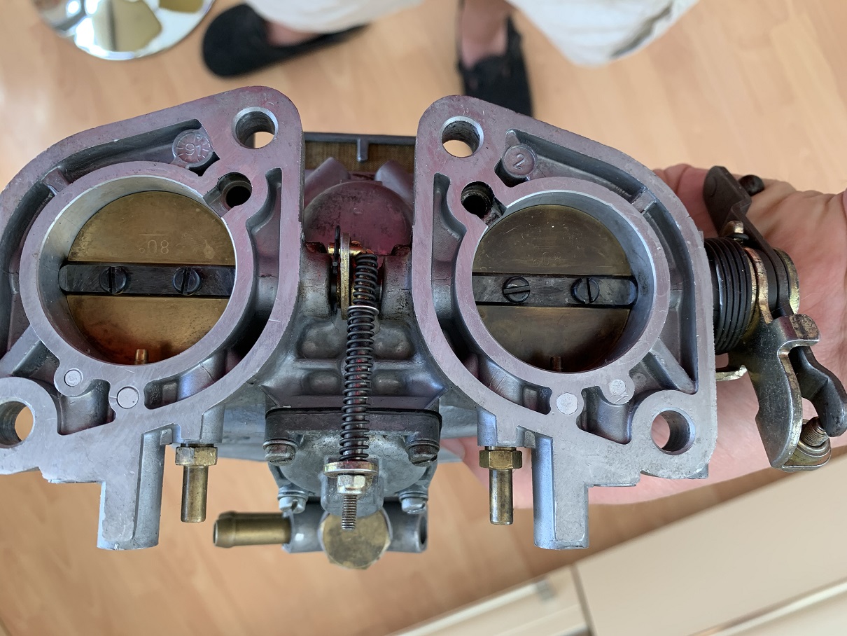

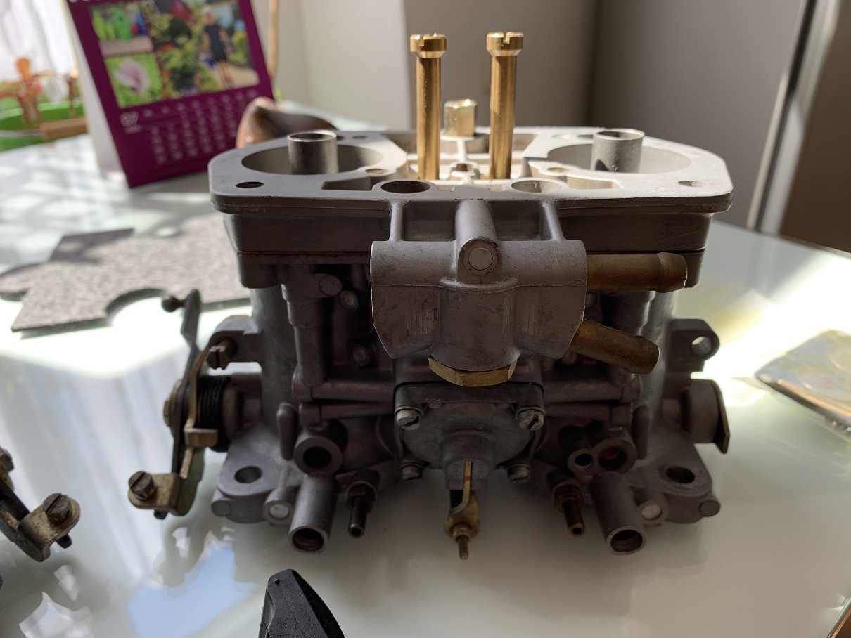

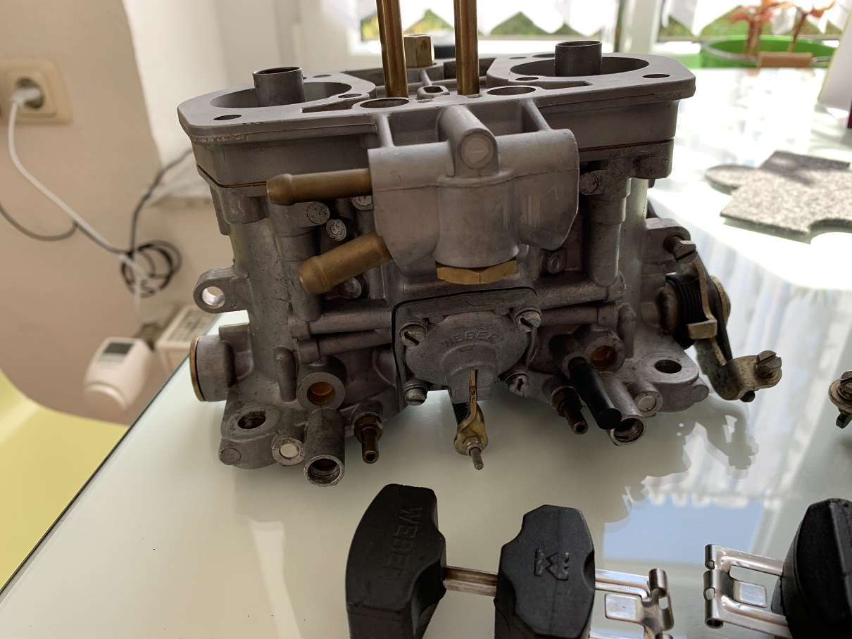

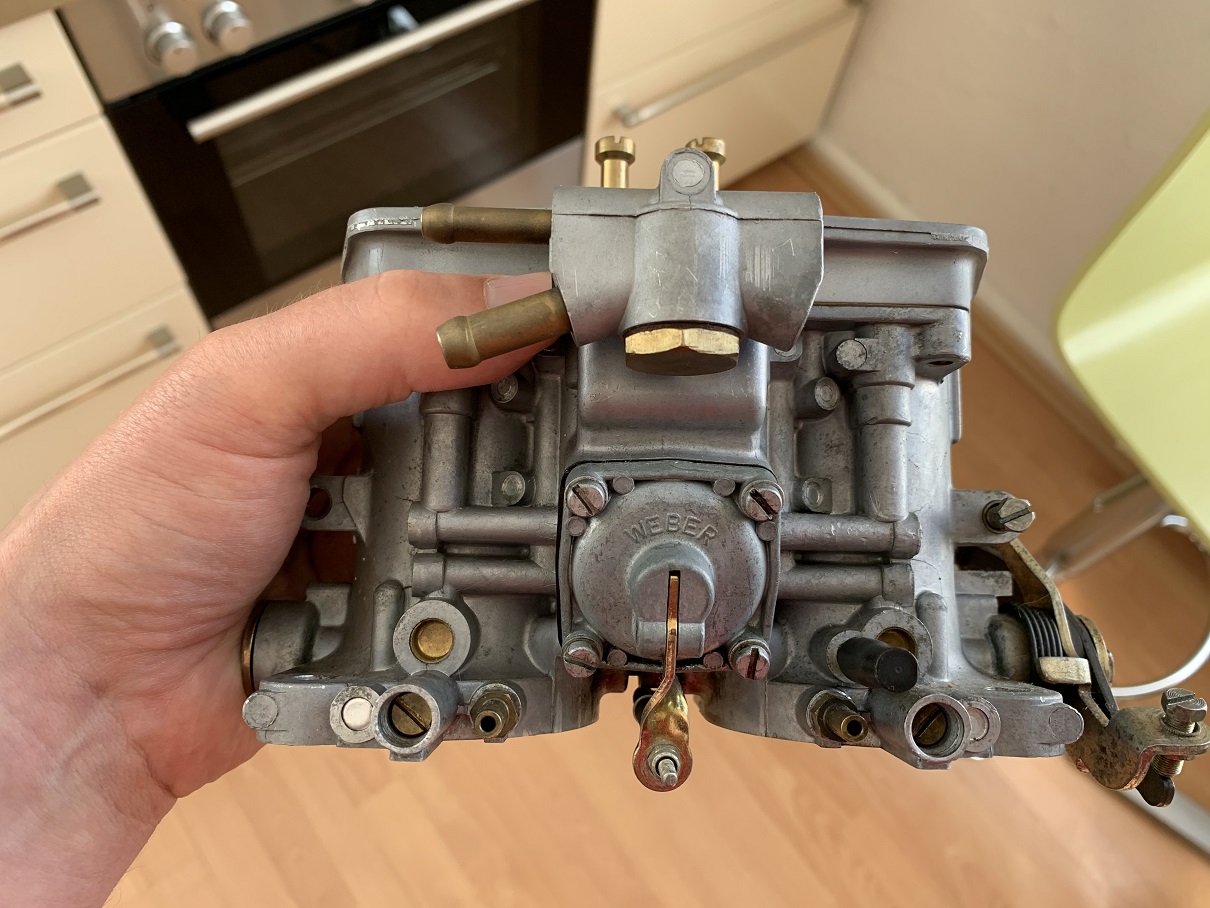

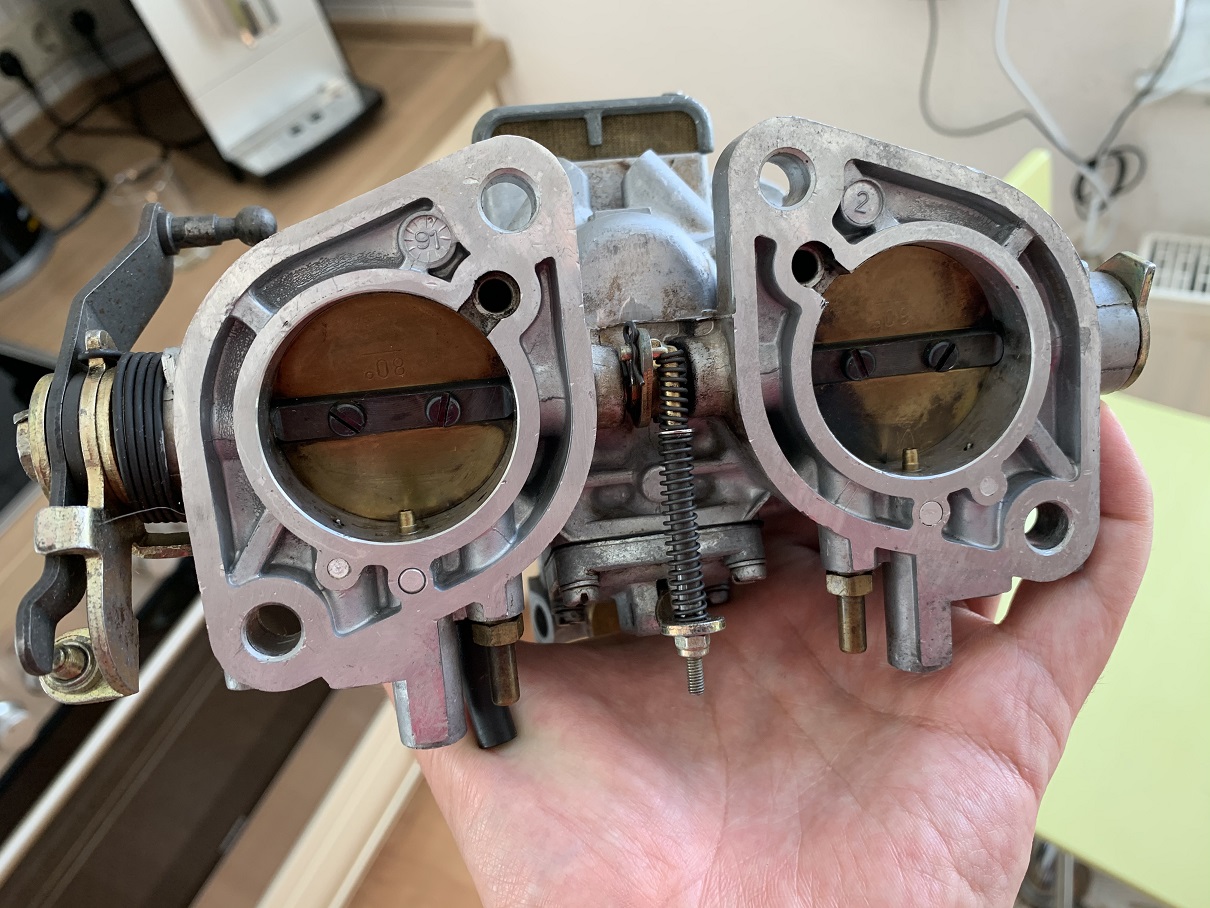

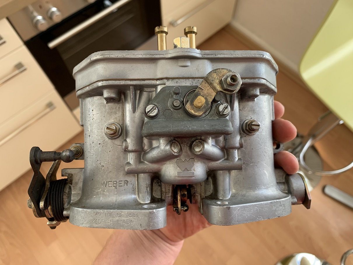

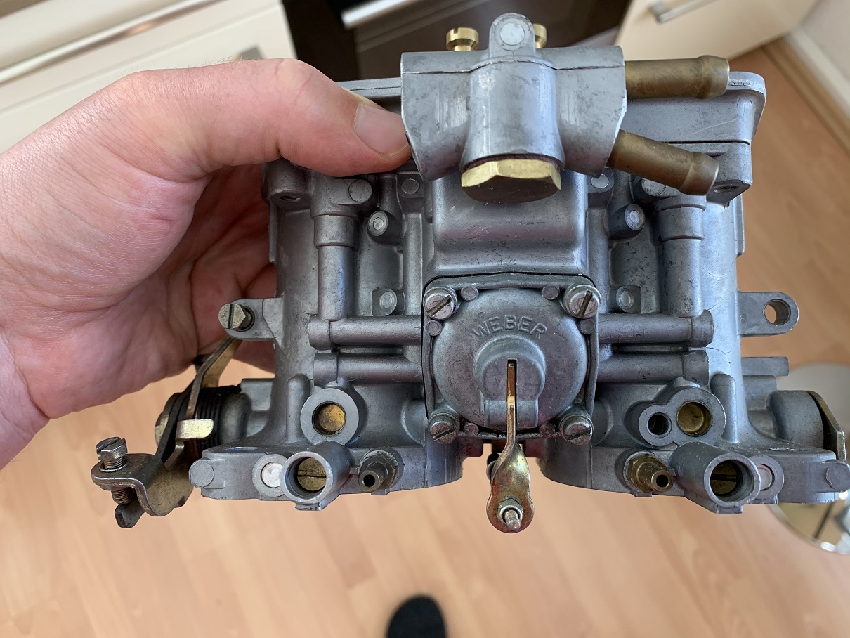

Tja und seit heute sind sie da - und ich bin positiv überrascht! Die Vergaser sehen echt top aus. Beide DK-Wellen ohne Spiel und sie laufen butterweich. Zudem sehen sämtliche Schrauben an den Vergasern absolut gut aus, nix vertüddelt oder abgenudelt und es fehlt auch nichts. Aber seht selbst:
Foto 31.07.20, 14 57 49.jpg (310.63 KiB) 9067 mal betrachtet

Und noch ein paar Bilder:
Foto 31.07.20, 14 57 57.jpg (345.78 KiB) 9066 mal betrachtet
Foto 31.07.20, 14 58 10.jpg (326.43 KiB) 9066 mal betrachtet
Foto 31.07.20, 14 58 15.jpg (352.73 KiB) 9066 mal betrachtet
Foto 31.07.20, 14 58 22.jpg (329.79 KiB) 9066 mal betrachtet

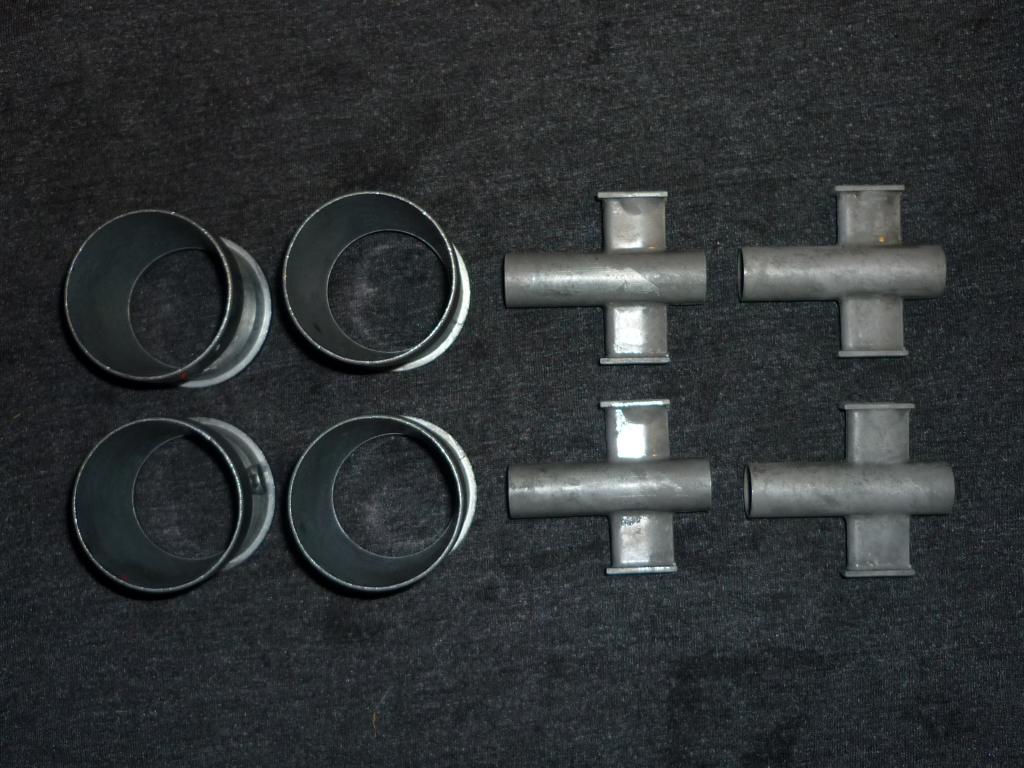

Re: Weber 40 IDF 82/83 - Umbau auf Stand 68/69

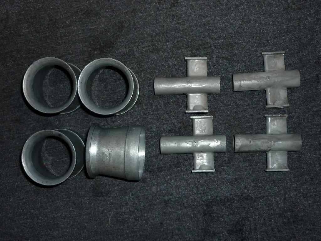

Hier die Bilder

Top - besten Dank! Ich bin mal gespannt ob sich der Anbieter meldet...
Kann er ja nicht,er wartet darauf das du online gehst da drüben oder das ich ihm was sage.
Ich kann ihn auch um eine Mail oder Tel Nummer bitten damit ihr labern könnt.
