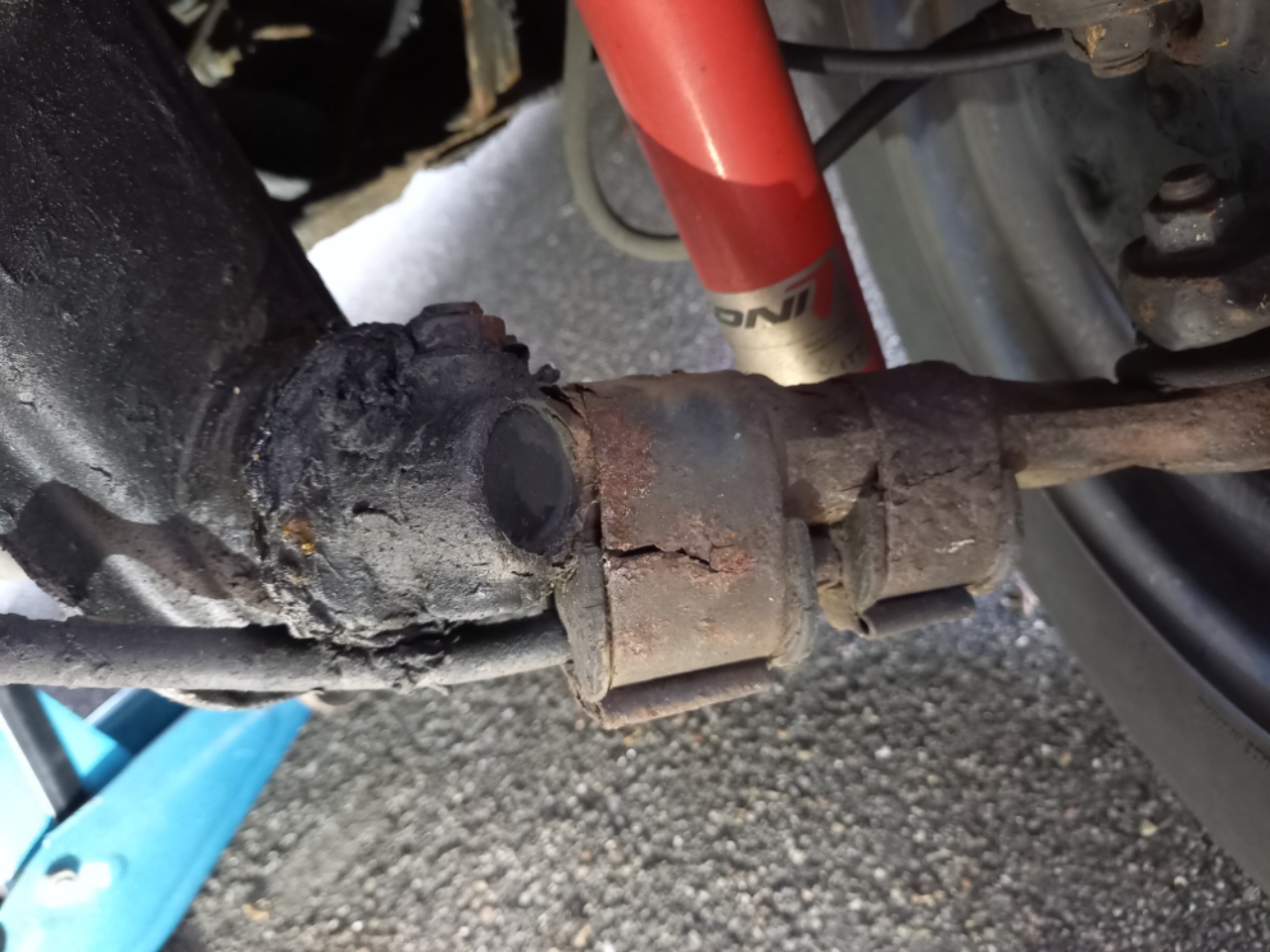

Ich bin heute einmal rundum den Käfer gekrochen und hab mir einen Eindruck vom aktuellen Zustand gemacht.
Da sind mir doch einige Dinge aufgefallen, die erledigt werden müssen.
Hier zB die Stabischellen.

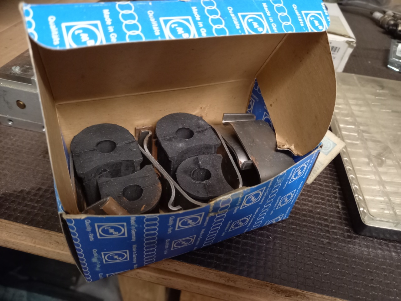

Zum Glück hab ich vor vielen Jahren von Red einen Satz solcher Schellen und Gummies bekommen. Danke nochmal dafür.
Bevor ich das angehe, möchte ich nochmal abklären, ob ich das richtig verstanden habe.
Die Schellen werden über Stabi und Gummi gelegt und dann werden die konischen Spannbügel über die Schellen geschoben. Die Spannbügel werden dann vor abrutschen gesichert, indem man die Nasen umschlägt.

Nur die Richtung beachten. Die Schellen sind auch konisch. Um die Gummis auf den Stabi zu bekommen habe ich zur Erleichterung immer etwas Klempner Gleitmittel für Rohrverbindungen genommen, sonst gehen die recht schwer rauf. Und nein, der Stabi rutscht dann nicht wie wild in den Gummis rum. ;)

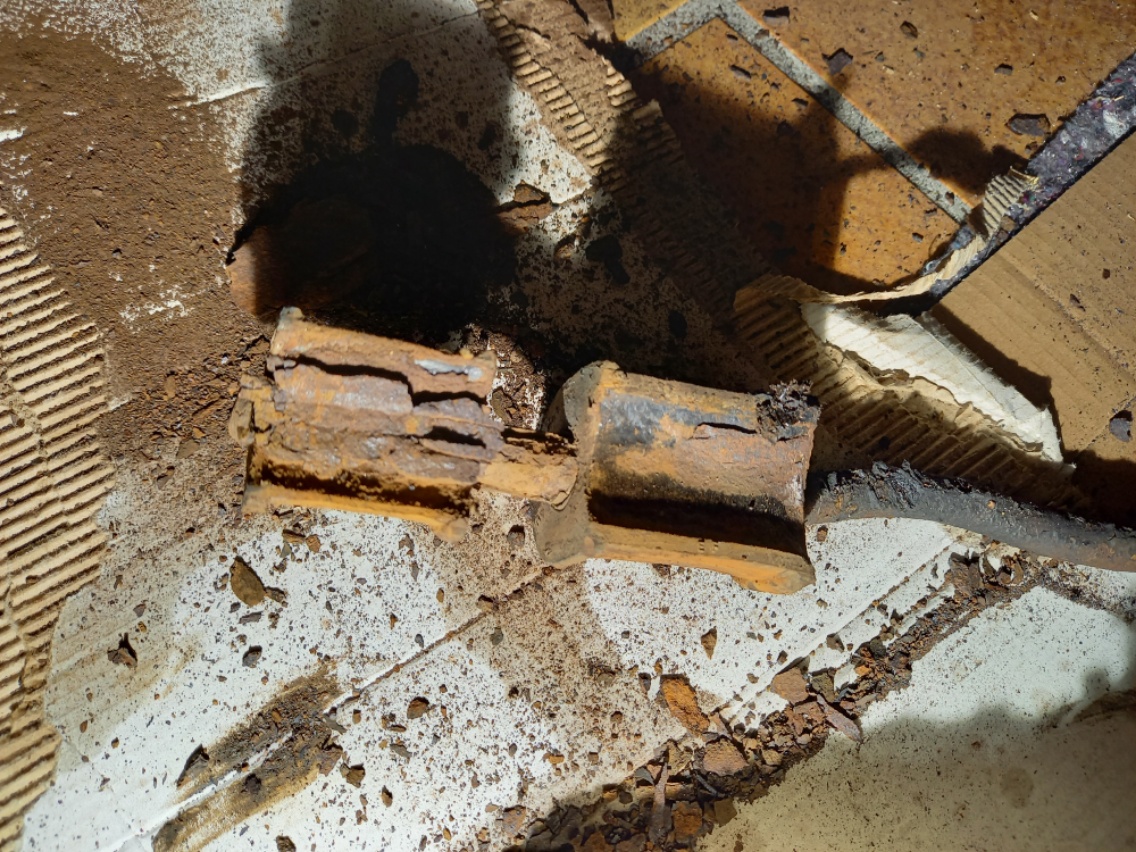

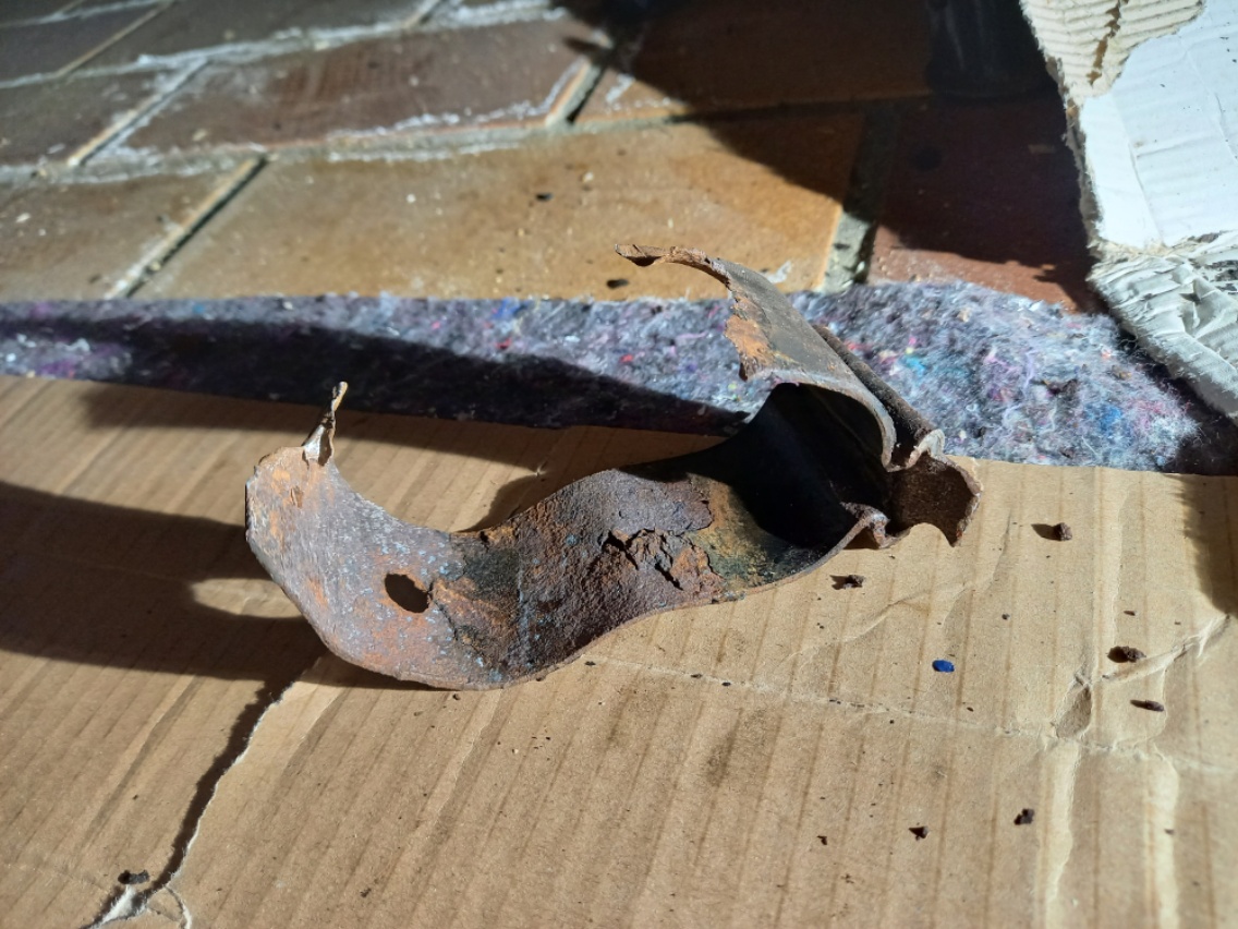

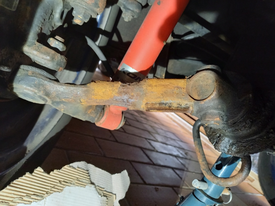

Der Stabi is ab. Die Klemmkeile haben sich nicht mehr lösen lassen, daher half nur Gewalt.

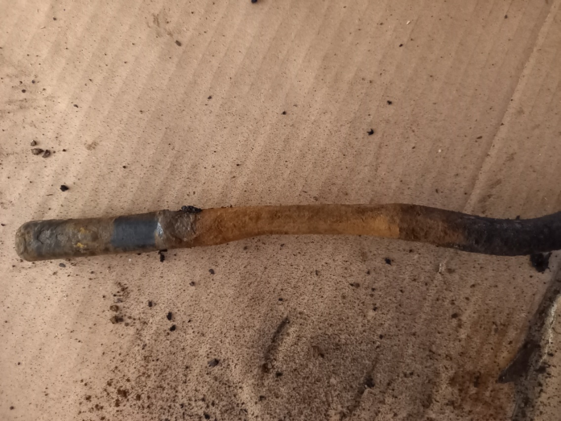

Unter den Gummis hat sich auch schon einiges an Rost angesetzt.
Der Stabi ist unter den Gummies auch schon etwas dünngerostet.
Ich denke, da meine Schrauberzeit eher knapp ist, ich kaufe diesen "NOS" Stabi von ClassicParts und spare mir entrosten, lackieren etc pp.

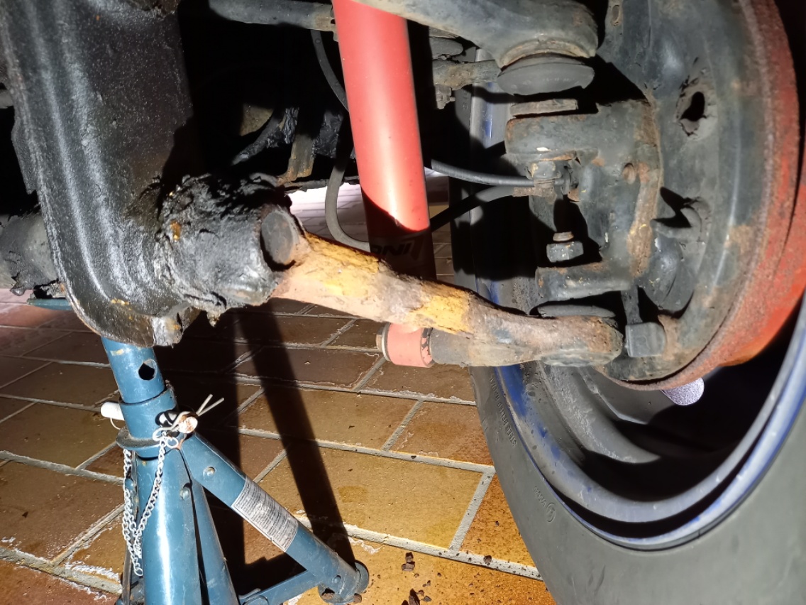

Was meint ihr? Gibts an den Stabi-Befestigungsstellen außer entrosten und lackieren noch weiteren Handlungsbedarf?
Re: Stabi-Schellen
Naja...... :lol: Wenn Du schon da unten im Gange bist, dann würde ich mal die brüchigen Manschetten an den Traggelenken erneuern, die dürfte der Tüv wohl eh nicht mehr durchwinken.
Ich würde die Tragarme abbauen und entrosten, irgendwie wirken die auf den Bildern so als wären die im Bereich der Gummis auch schon "dünngerostet".
