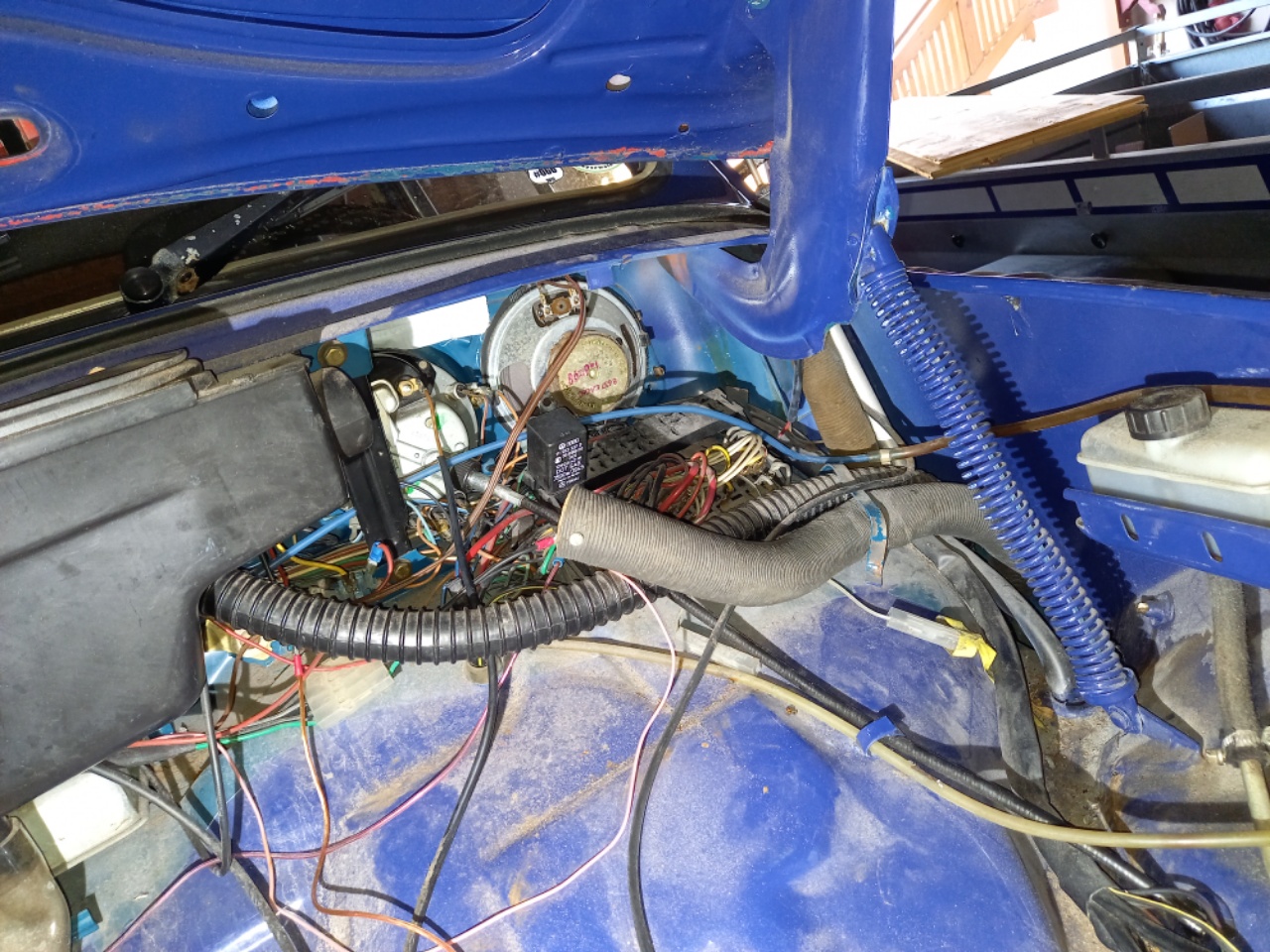

Erst mal ein paar Bilder. So sah das ganze bisher aus. Da hat jeder Vorbesitzer mal seine Spuren hinterlassen.
Und das ist der Stand jetzt. Die Leitungen zu den Schaltern habe ich alle neu gemacht, fast überall sogar in der richtigen Farbe, aber überall im richtigen Querschnitt.
Hier der Warnblinklichtschalter mit den neuen Kabeln. Überall dort, wo es etwas eng werden könnte, habe ich diese Abdeckungen mit drauf gesteckt. Man weiß ja nie.

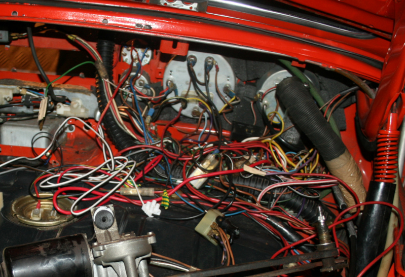

Hier unkommentiert zwei Beispiele, warum es wirklich mal an der Zeit war, da was zu machen. Besonders lose oder schlechte von diesen Quetschverbindern habe ich einige gefunden.

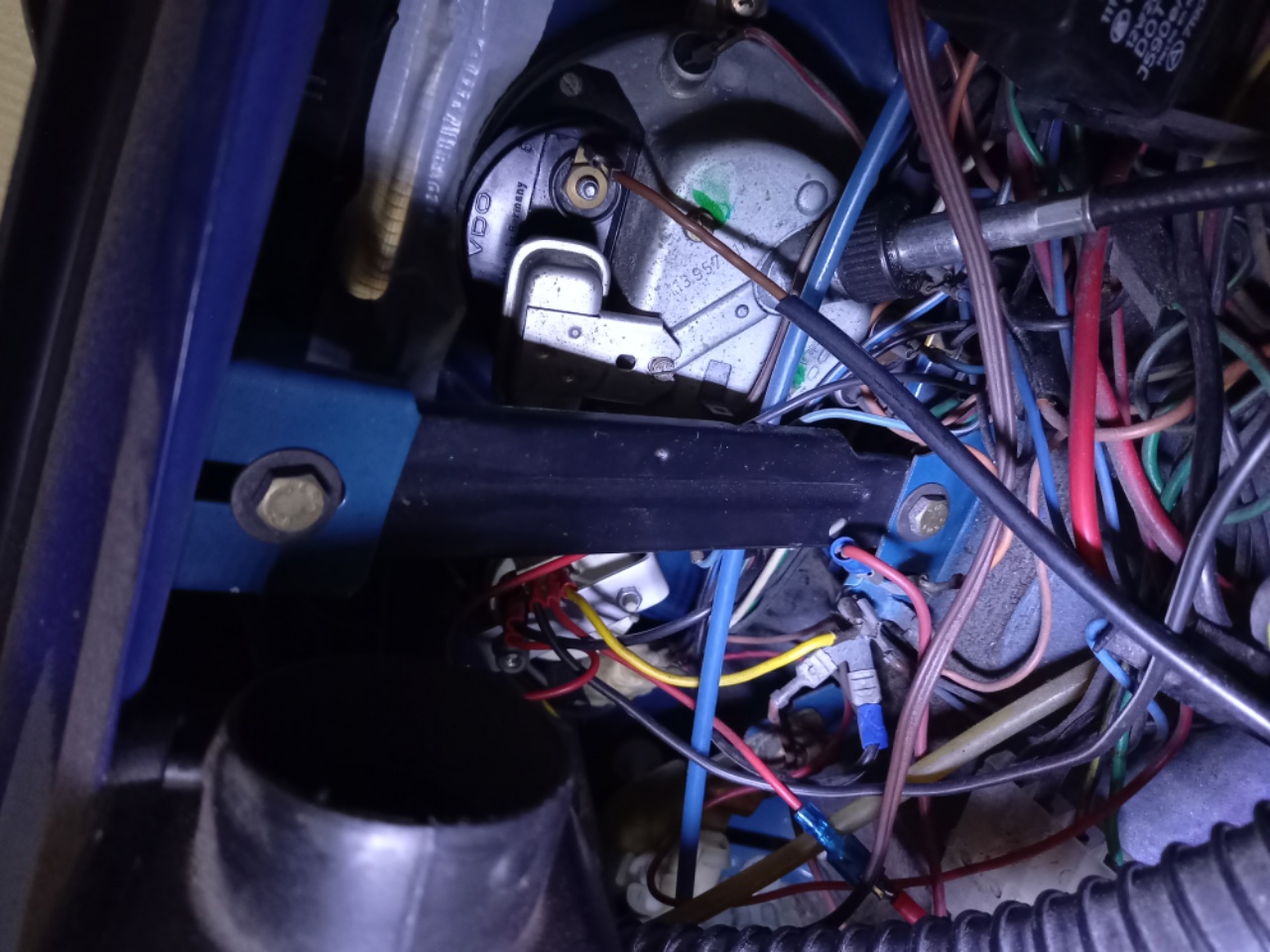

Zum Abschluss noch eine Frage zu dem Tankgeber. Ich hatte vor meinem Unfall oft das Problem, dass er falsch anzeigt. Daraufhin habe ich zusätzlich Masse verlegt, so wie ich es jetzt auch wieder auf dem Bild gemacht habe, das hat das Problem gelöst. Die eine Schraube ist original sogar mit einem G gekennzeichnet. Ist das bei euch auch so gemacht worden? Im original ging da bei meinem anscheinend keine Masseleitung lang. Und nach meinem Unfall hat die Werkstatt zwar einen neuen Tank eingebaut, aber die Masseleitung weggelassen. Das Kabel zum Tank habe ich in einem Kabelschlauch geführt, möglichst nahe am original

Schau mal auf dem aufgeräumten Übersichtsbild. Da is am Sicherungskasten ein einzelnes rotes Kabel, das von hinten kommt. Das schaut geknickt aus/Isolierung kaputt und an der Oberseite leicht angekokelt. Kann aber auf dem Bild auch täuschen.
Bei meinem Tankgeber ist nur 1 Masse dran.

An dem Kabel ist Lack dran, deswegen sieht das so komisch aus. Ich hatte mir ernsthaft überlegt, das zu ersetzen, aber das geht zur Innenleuchte durch die A Säule. Vielleicht mach ich das aber doch noch irgendwann. Leider sind nach dem Unfall einige Teile mitlackiert worden, die eigentlich nicht lackiert gehören.
Das Relais das auf dem Bild fehlt steckt übrigens mittlerweile auch wieder an seinem Platz.

kann mich dem Flip nur anschließen: wann kann ich meinen auch vorbei bringen, zum Verschönern? Tiffy sieht da innen eher noch schlimmer aus als deiner vorher...

Flo, wofür ist die schwarze geschraubte Strebe hinter dem Tacho? Ich habe zwar die Löcher dafür, aber das Teil selbst fehlt leider. Mir fehlt auch die Strebe, die hinten das Radio abstützt. Da muss ich mir unbedingt mal was basteln.

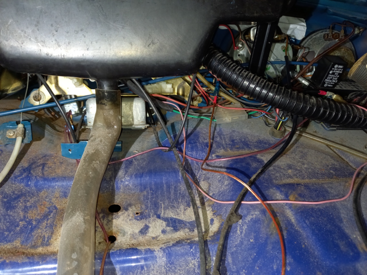

Wenn man da nicht so bescheiden ran käme, wäre das neu Verkabeln halb so wild. Ich hatte mir eine Decke auf den Tank gelegt und mich dann da rein gesetzt oder gelegt. Mir tut immer noch der Rücken weh.

Das ist nur eine Verstrebung. Hat sonst keine Anschlüße oder so.
