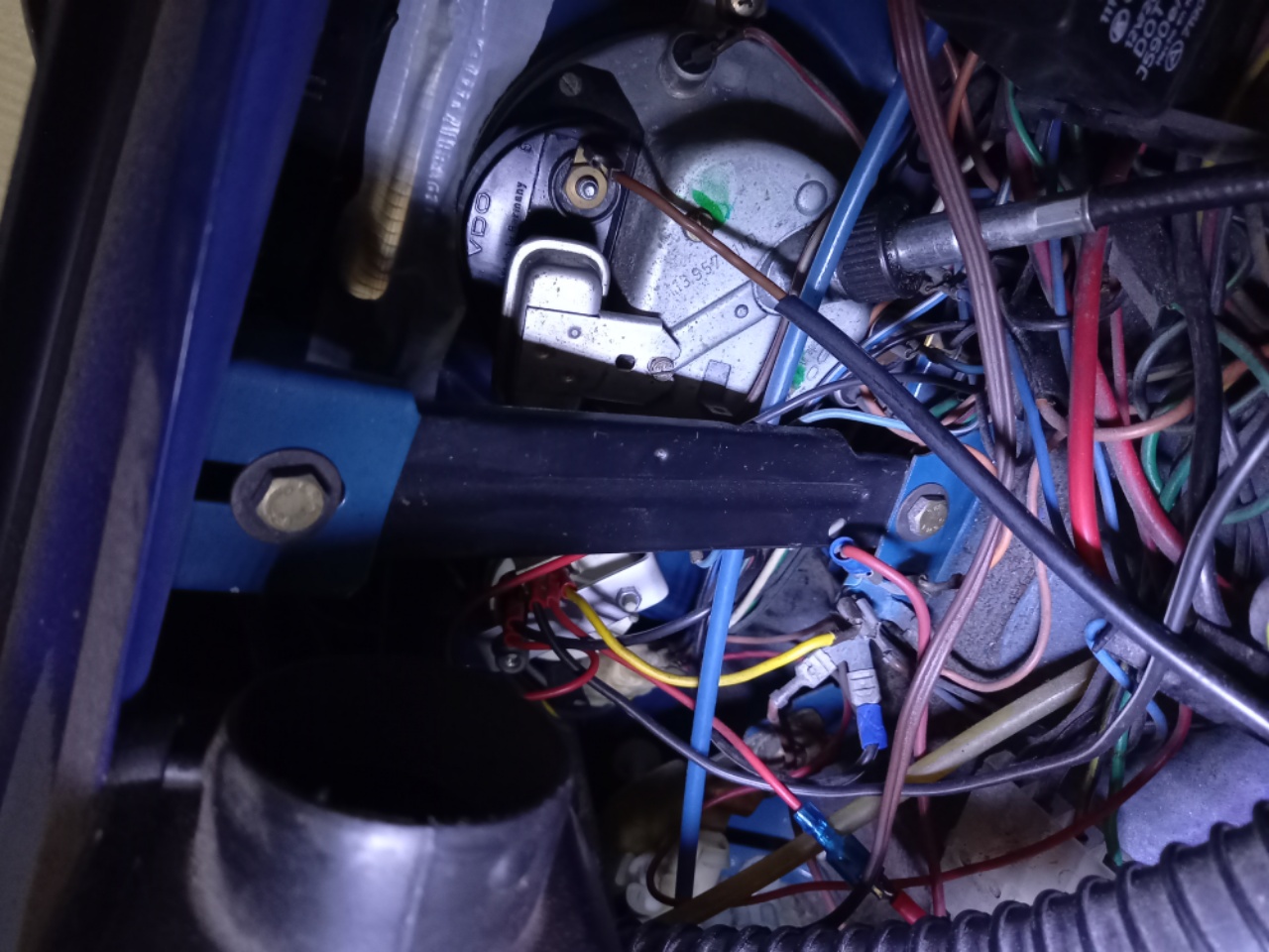

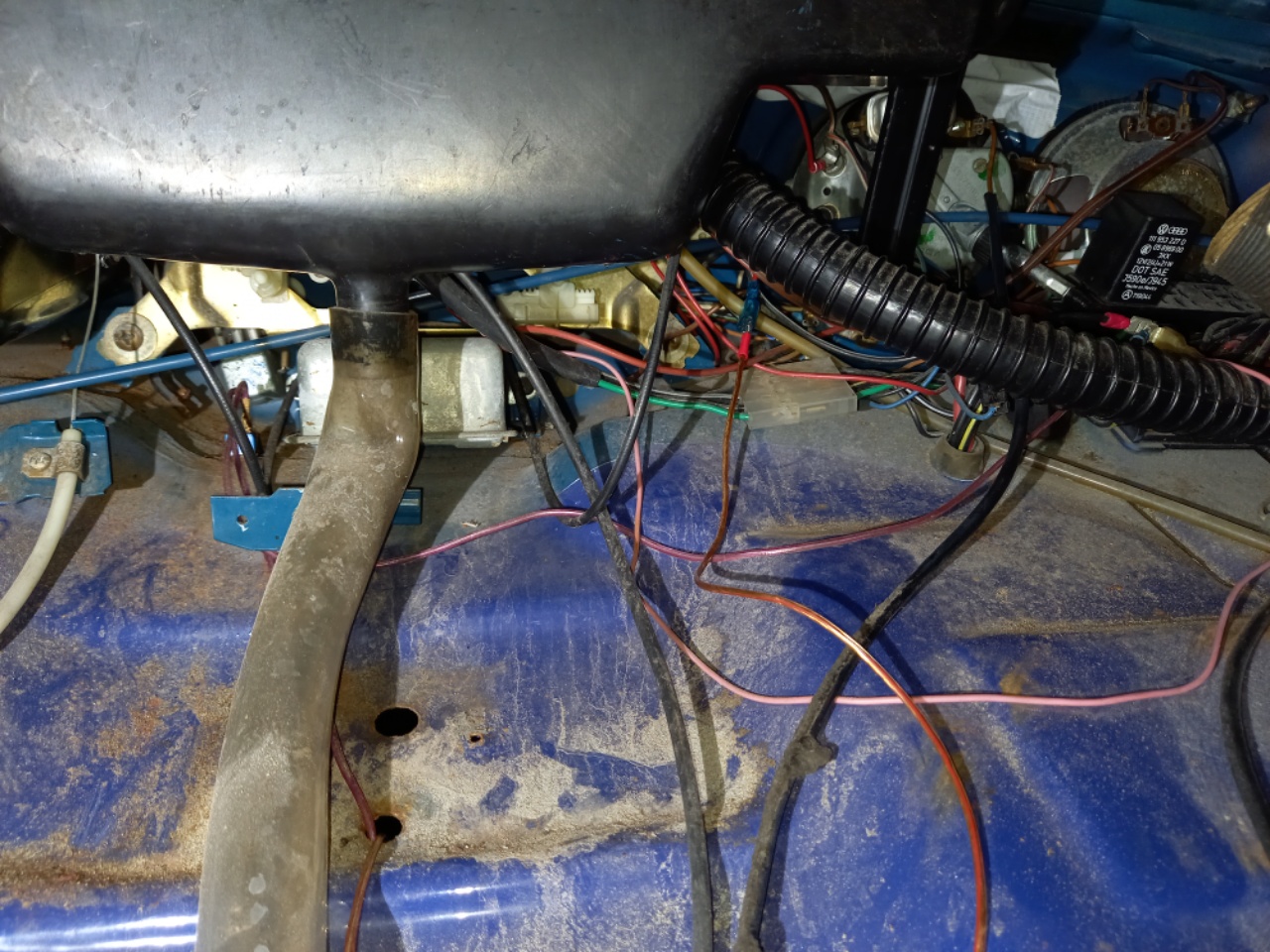

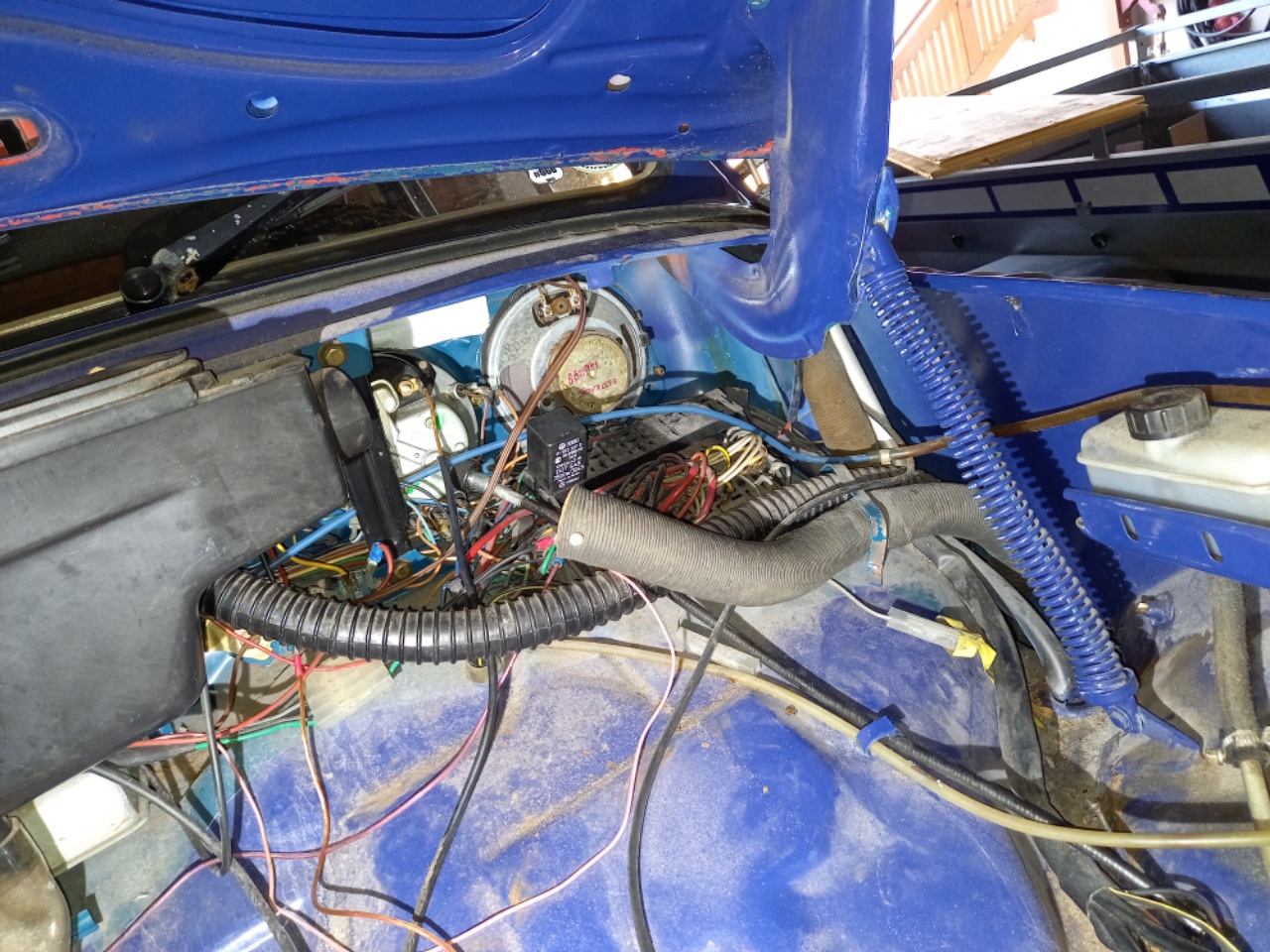

Erst mal ein paar Bilder. So sah das ganze bisher aus. Da hat jeder Vorbesitzer mal seine Spuren hinterlassen.
Und das ist der Stand jetzt. Die Leitungen zu den Schaltern habe ich alle neu gemacht, fast überall sogar in der richtigen Farbe, aber überall im richtigen Querschnitt.
Hier der Warnblinklichtschalter mit den neuen Kabeln. Überall dort, wo es etwas eng werden könnte, habe ich diese Abdeckungen mit drauf gesteckt. Man weiß ja nie.
Hier unkommentiert zwei Beispiele, warum es wirklich mal an der Zeit war, da was zu machen. Besonders lose oder schlechte von diesen Quetschverbindern habe ich einige gefunden.

Schau mal auf dem aufgeräumten Übersichtsbild. Da is am Sicherungskasten ein einzelnes rotes Kabel, das von hinten kommt. Das schaut geknickt aus/Isolierung kaputt und an der Oberseite leicht angekokelt. Kann aber auf dem Bild auch täuschen.
Bei meinem Tankgeber ist nur 1 Masse dran.

An dem Kabel ist Lack dran, deswegen sieht das so komisch aus. Ich hatte mir ernsthaft überlegt, das zu ersetzen, aber das geht zur Innenleuchte durch die A Säule. Vielleicht mach ich das aber doch noch irgendwann. Leider sind nach dem Unfall einige Teile mitlackiert worden, die eigentlich nicht lackiert gehören.
Das Relais das auf dem Bild fehlt steckt übrigens mittlerweile auch wieder an seinem Platz.
