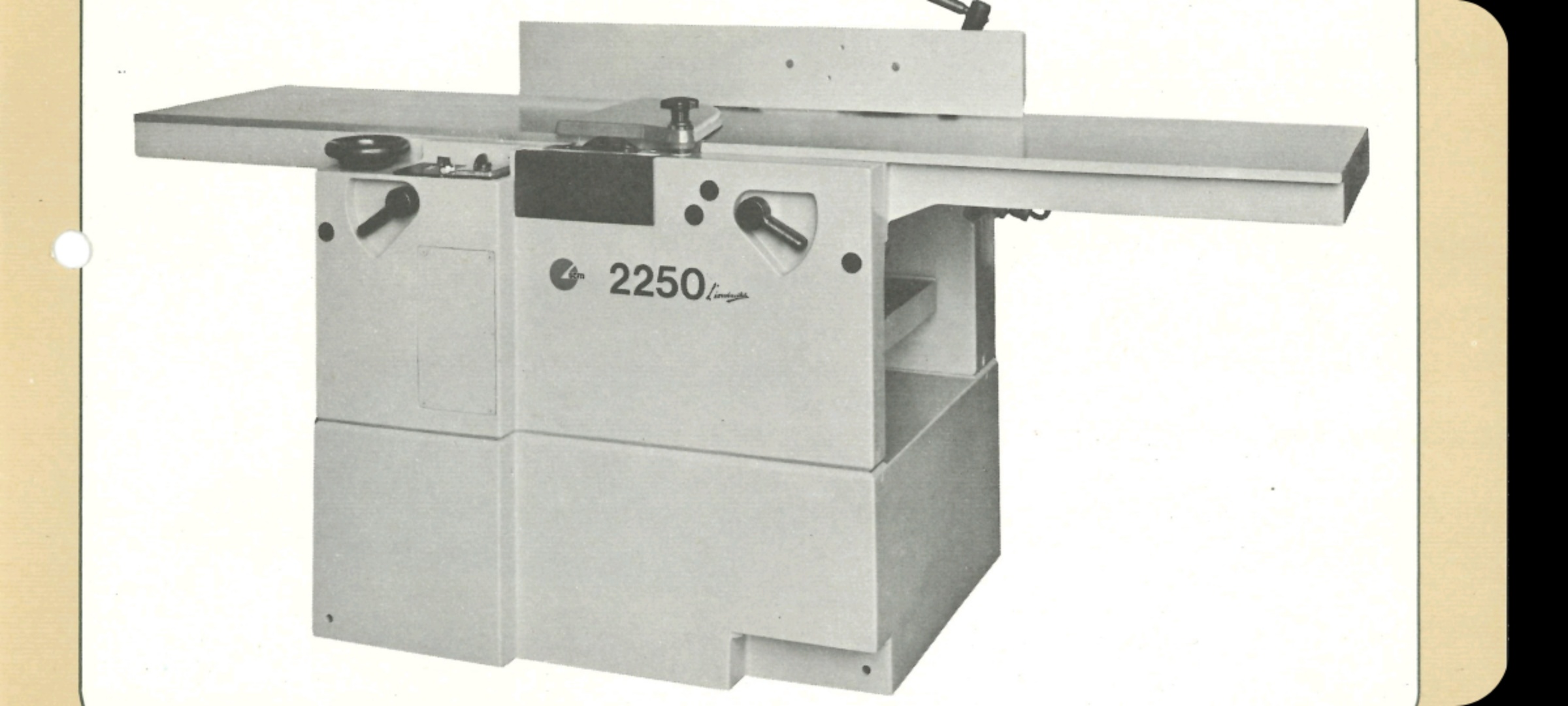

Ich habe eine schwere Maschine (ca. 1to), die soll auf eine Europalette gestellt werden ,damit sie zu mir umziehen kann.
Die Grundfläche der Maschine ist ein paar cm kleiner als die Palette und man kommt mit einem großen Montierhebel drunter um die Maschine ein paar cm anzuheben um zb ein Holz unterzulegen. Aber natürlich nur einseitig.
Wie bekomme ich nun die Palette drunter?
Maschine steht in einem Raum, der nur durch eine Türe Zugang bietet. Also Stapler, Kran etc geht nicht.
Meine Ideen bisher:
1. Ich kürze eine Palette, hebe die Maschine an den Seiten hoch um Kanthölzer unter die Maschine zu bringen und schiebe die kurze Palette drunter. Dann steht sie aber wahrscheinlich sehr wackelig auf der kurzen Palette.
2. Hebe die Maschine auf einer Seite an, schiebe die Palette so weit wie es geht darunter. Dann steht sie aber sehr versetzt auf der Palette, was auch wackelig sein wird.
Die beiden Möglichkeiten gefallen mir nicht so gut, da die Maschine nachher so umziehen muss, da soll sie schon gut auf der Palette stehen.
Mir schwebt vor Rundhölzer unterzulegen und die Maschine auf die Palette zu rollen. Aber so hohe Rundhölzer kann sich keiner leisten. Dazu müssen ja auf der Palette auch Rundlinge liegen, die das Gewicht abkönnen.
Es geht um die Maschine unten und noch eine Kreissäge in ähnlcher Größe und etwas weniger Gewicht.

Das ist ein Abricht und Dickenhobel, kombiniert mit einer Langlochbohrmaschine. Von meinem Opa. :D
Bei den Löchern unten sind Stahllager angeschraubt. Dadurch steht die Maschine ca 1cm vom Boden weg und kann hin und hergerollt werden. Damit kommen wir aber nicht über die Türschwelle und über die Pflastersteine außen.
Deswegen soll sie auf eine Palette und dann mit Hubwagen weiter.

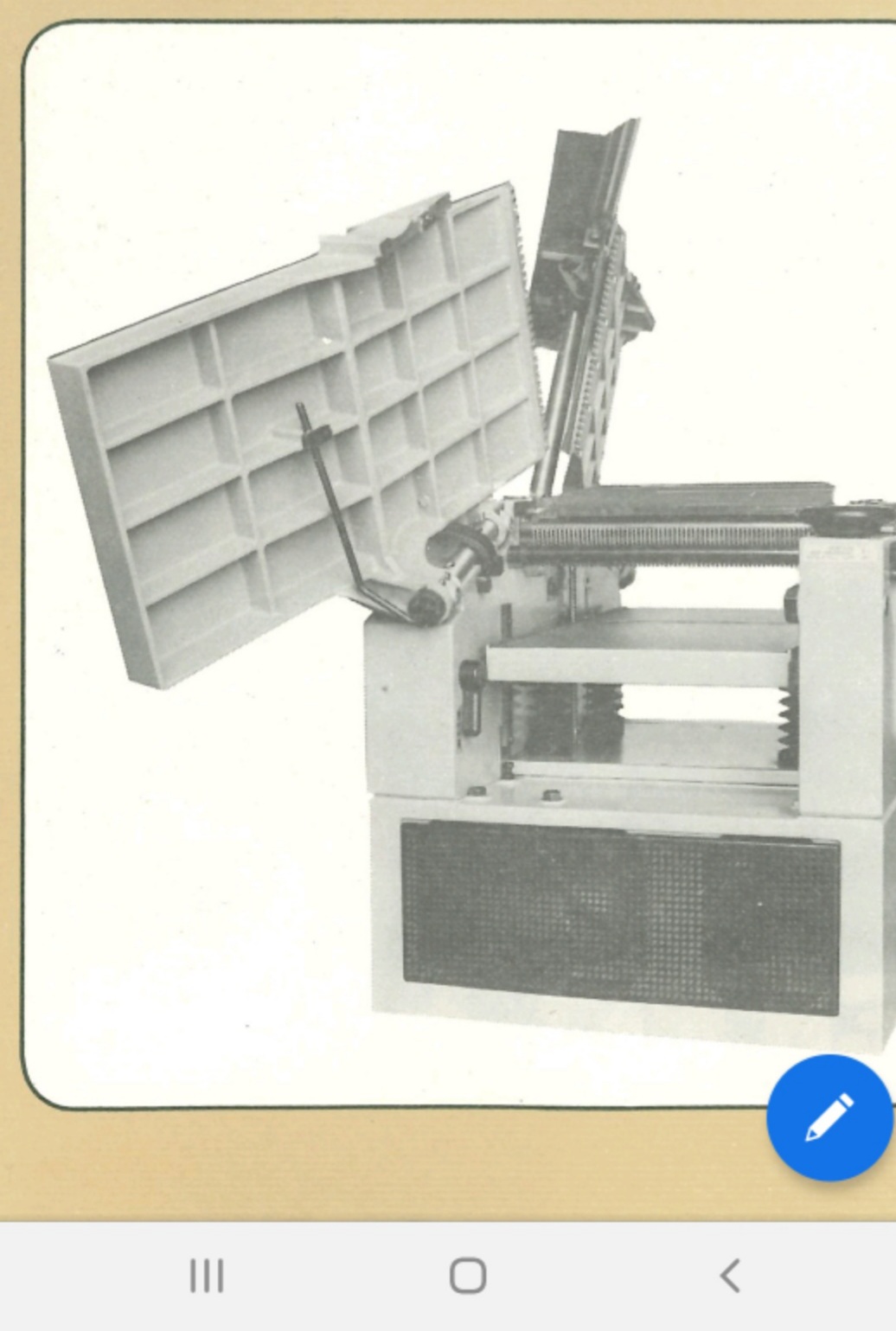

Du hast doch links und rechts schöne Überstände. Warum bockst sie damit nicht ein wenig auf und schiebst die Palette drunter?
Re: Schwere Lasten
Du meinst oben den Tisch?
Da sollte man sie die Maschine auf keinen Fall anheben. Darunter sind verschiedene Einstellmechanismen, die man damit beschädigt. Die Tisch klappen auch nach oben weg je nach Art der Anwendung.
Re: Schwere Lasten
Achso, ok ich dachte das wäre ein Stück.
