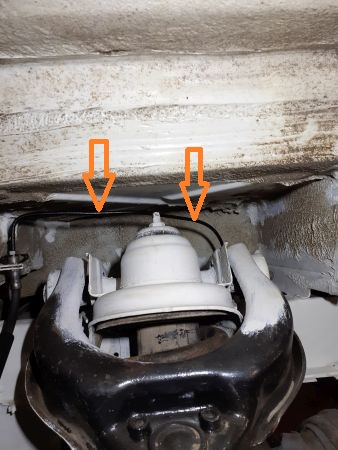

Moin! Sooo, ich hab die Bremsleitung vorne rechts erneuert.
Da ich das Dreckding ums Verrecken nicht ohne zu verbiegen, aus- und einbauen konnte,
habe ich die neue Leitung einfach über die „ Achse“ gelegt.
Der Abstand zwischen der Verschraubung und der ersten Halteklemme ist gleichlang wie bei der alten Verlegung, deshalb könnten auch nicht mehr Schwingungen auftreten wie vorher. Also müsste die Idee doch ganz gut sein, oder? Was meint Ihr dazu?
