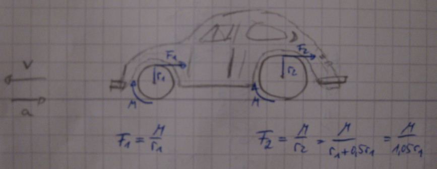

Sodala, nachdem ich schon länger damit spiele mir die nächsten Reifen hinten mit einem größeren Reifendurchmesser ( von 195/60 R15 auf 195/65 R15) aufzuziehen, entstand folgender Gedankengang.
Durch die Änderung des Radius beeinflusst man die nötige Kraft zum Bremsen. Soll heißen, je größer der Durchmesser der Rad/Reifenkombination, desto mehr Kraft wird benötigt um in gleicher Zeit stehen zu bleiben.
Ändert man nun die Reifen auf der Vorderachse (VA) sowie auf der Hinterachse (HA), muss man nur am Pedal mehr Kraft aufbringen.
Ändert man hingegen nur die HA, so entsteht ein ungleichgewicht zwischen der Bremswirkung VA zu HA.
Folgendes Bild soll dies ein wenig veranschaulichen:
Erläuterung:
- Beschleunigung nach hinten, da Bremsvorgang
- Ahhhh.....eine Null vergessen! da nur eine Vergrößerung des Reifendurchmessers um 5% --> r2=r1+0,05r1
- Durch den größeren Nenner wird die wirkende Kraft bei gleichem Moment kleiner
So, hoff, dass ist so richtig und verständlich erklärt.
Anregungen sind willkommen.
Re: Die Änderung des Reifendurchmessers - Auswirkung
Verfasst: Di 1. Feb 2011, 00:50
Ein typisches Buggy Problem.
Was mir dazu einfällt. Bremsverzögerung ist Reibwert X Radumdrehung X Bremsdruck
zu Teil 1.
Der Abrollumfang der Räder steht im Verhältnis zum Bremsdruck(-Kraft).
Teil 2.
Das einfache Hebel-Gesetz kann man bei der Bremse warscheinlich nicht anwenden.
Unterschiedliche "Radien" führen zur Verschiebung der Bremsbalance.
Die Bremsbalance kann man Im Endeffekt nur ausprobieren, wenn es sich um so minimale Differenzen handelt.
Der Unterschied von 60 zu 65 ist 3,2%. Das wird sich kaum bemerkbar machen.
Das ist der gleiche Unterschied zwischen dem Umfang von neuen + gerade noch brauchbaren Reifen.

3,2%???
von 60% der Reifenbreite auf 65% sinds bei mir 5% Änderung. Wie kommst du auf 3,2%?
Beim Buggy seh ich auch eher das Problem von breiten Reifen hinten, mit mehr Aufstandsfläche zu schmalen Reifen vorn mit weniger Aufstandsfläche.
Die wirkende Fläche würde bei einer Querschnittsänderung ja aber gleich bleiben!
Deine Bremsverzögerung ist ja nun Abhängig vom Bremsdruck. (=Kraft am Rad?)
Die durch den Bremsdruck resultierende negative Beschleunigung = Abbremsen ist bei mir das wirkende Moment. Dieses Moment wird erst durch den Radius an den äußersten Punkt des Reifens gebracht, wo ja der Kontakt zur Straße besteht.
Denke schon, dass meine Überlgeung dahingehend korrekt ist.
gruß woita

So Jungs, in eurem Bild habt ihr zwar ein paar Sachen berücksichtigt, aber geht mal von einer Vollbremsung aus.
Der Käfer hat eine Balance von 60 zu 40, ein Buggy noch schlimmere 70 zu 30.
Die Bremse geht vorne also relativ schnell zum Blockieren über... eigentlich brächte ein Buggy hinten Scheibenbremsen und nicht vorne :)

Die Summe der zu vernichtenden Energie bleibt immer gleich. Stimmt.
Aber ein Rad, das blockiert, überträgt nur noch Gleitreibung und damit noch weniger als das andere Rad mit Haftreibung.
Ausserdem ist da halt das Mißverhältnis mit der Traglast. F1 zu F2 = 30 zu 70 beim Buggy.
Das mit der Traglast wird dann nur noch durch den Bremsnick etwas verbessert, also das Trägheitsmoment des Schwerpunkts, der durch das Bremsen die Vorderachse wieder belastet... und die Hinterachse entlastet.
Aber jetzt mal ernsthafter: was genau wollt ihr denn berechnen? Nur die Größen der Räder und was das ausmacht?
Noch was: die Radgröße ist beim Bremsen fast egal. Es ändern sich zwar die Kräfte auf die Straße, aber dafür wirkt ja auch ein anderer Radius. Egal, das Drehmoment an der Trommel ist ja erstmal konstant. Du latschst in die Bremse, du erzeugst ein Bremsmoment an der Trommel. Was für ein Rad dran wirkt, ist erstmal egal... du könntest ja auch mit einer Gummibremstrommel bremsen...
