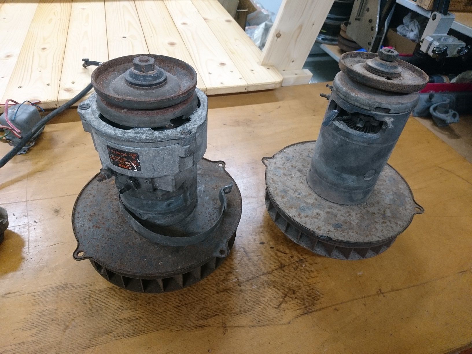

Servus,
hat von euch jemand zuletzt Anlasser und/oder Lichtmaschine überholen lassen und gute Erfahrung gesammelt?
Hab ein bisschen was zusammengesucht, was überholt werden soll.
PS: Hab mir schon was recherchiert, aber persönliche Erfahrung kann sowas vllt. toppen.

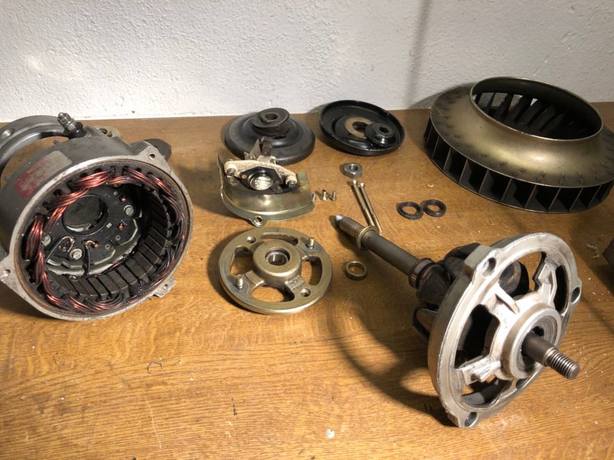

ich habe auch meine Drehstrom_Lima selbst überholt. Eigentlich kein Ding. Um an die Lager zu kommen, muss man sie aber wirklich komplett zerlegen.

Naja, meine beiden Trümmer sind halt echt nicht mehr schön.
Ich möcht das einmal sauber und technisch geprüft haben...am besten auch gewuchtet.

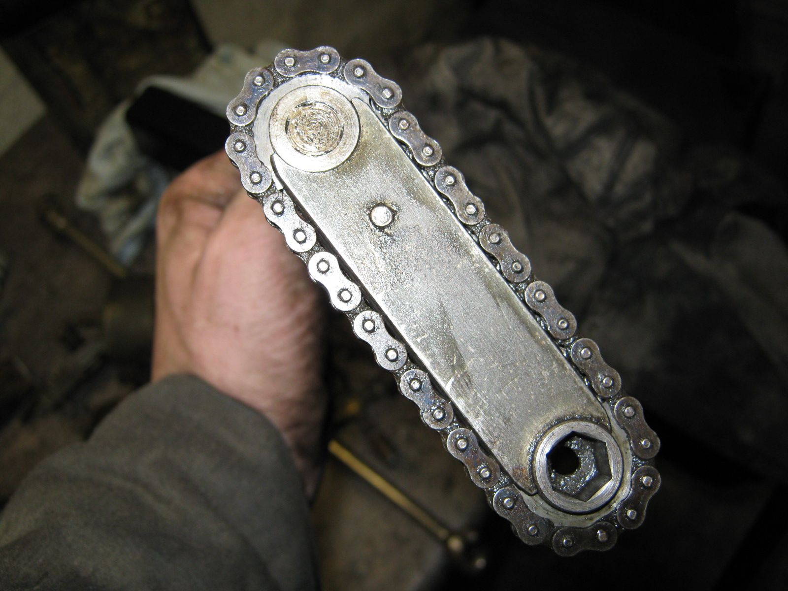

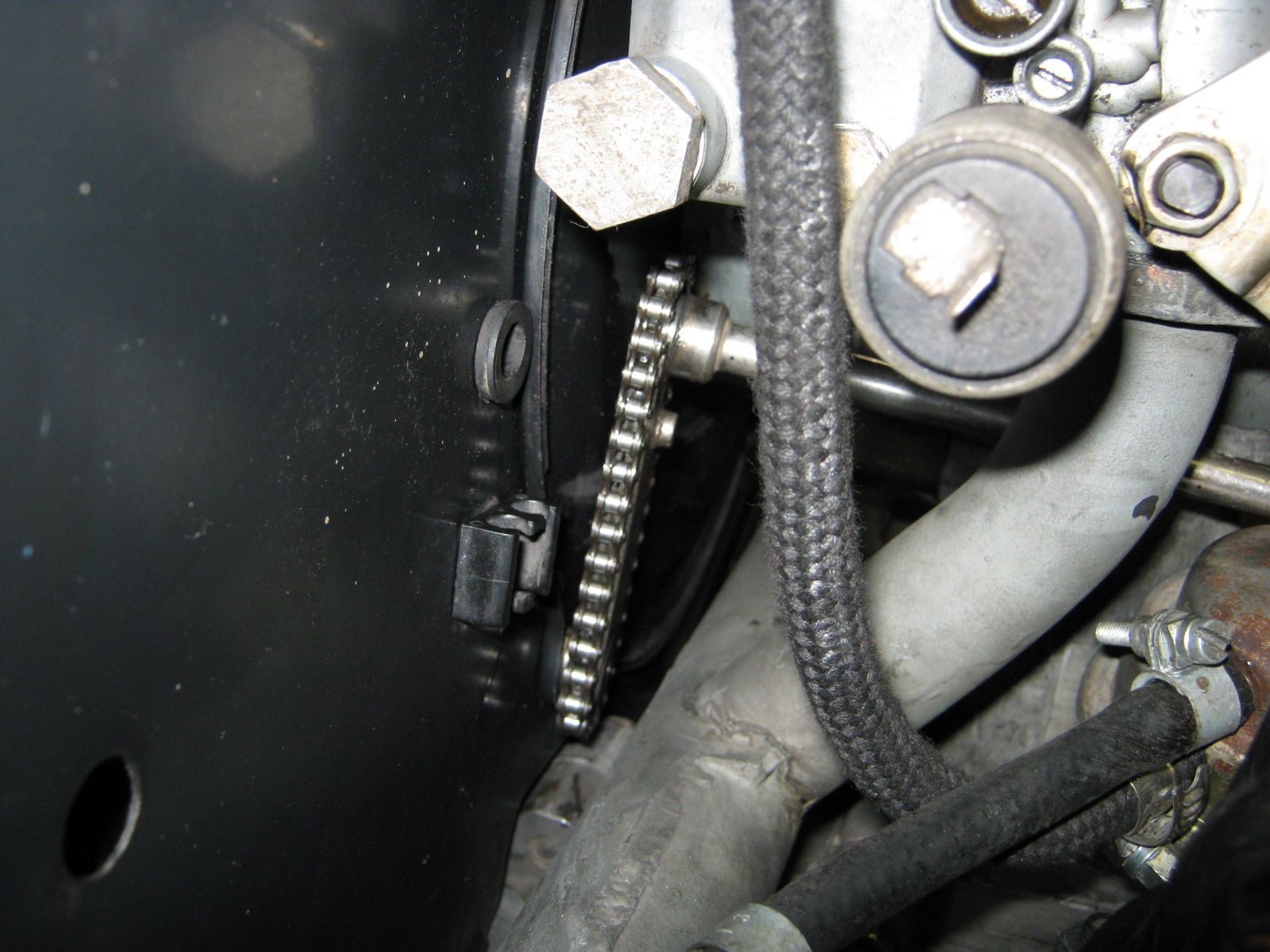

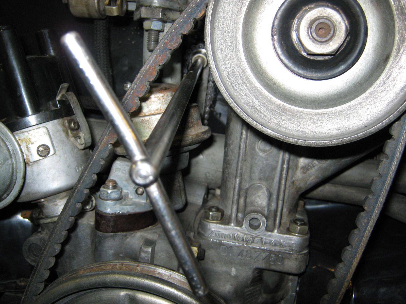

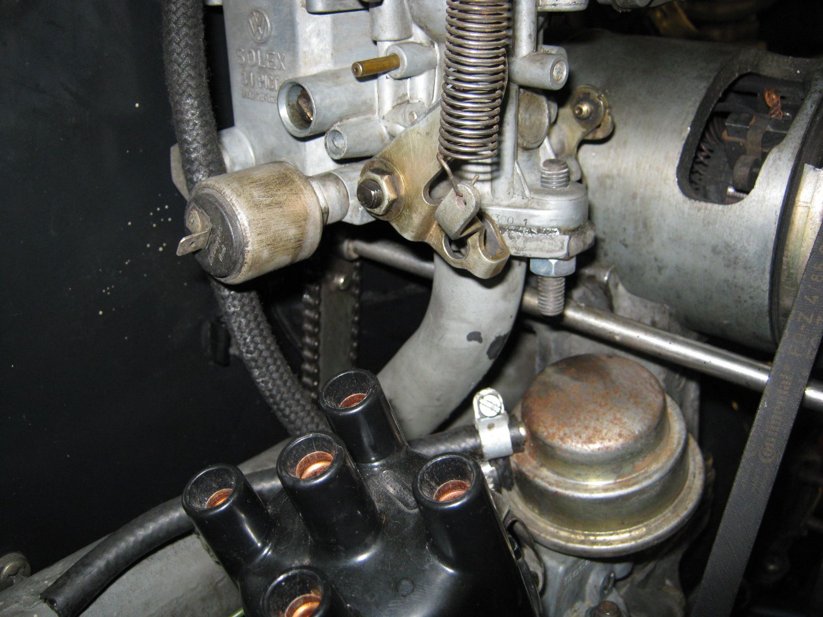

Ich hab die Überarbeitungen bei Lima und Anlasser selber gemacht.
Ist eigentlich kein Hexenwerk.
Zum ausbauen hat VW ein Kettenschlüssel entwickelt.
Hab ich die Bilder nicht sogar schonmal eingestellt ?
Egal.
Find ich echt interessant das Tool.Hab es aber noch nie benutzt.Man sieht aber das es schon viel genutzt wurde zu seiner Zeit.Der 10mm Sechskant zeigt deutlich das er gebraucht wurde.
Re: Revision Anlasser und Lichtmaschine
Das Werkzeug hab ich tatsächlich noch nie gesehen. Interessanter Ansatz!
Bestimmt gut für Monteure mit dicken Fingern :)
Ansonsten kommt man ja auch mit dem flachen Ring da hinten dran.
Cooles Werkzeug.
Ich werde meine Teile verschicken und überholen lassen. Hab einfach zu viele Baustellen grad.
es hilft bestimmt, diese Schraube damit besser zu lösen. Das ist auch die Einzige, die schlecht erreichbar ist. Aber auch die erreicht man mit den herkömmlichen Werkzeugen
