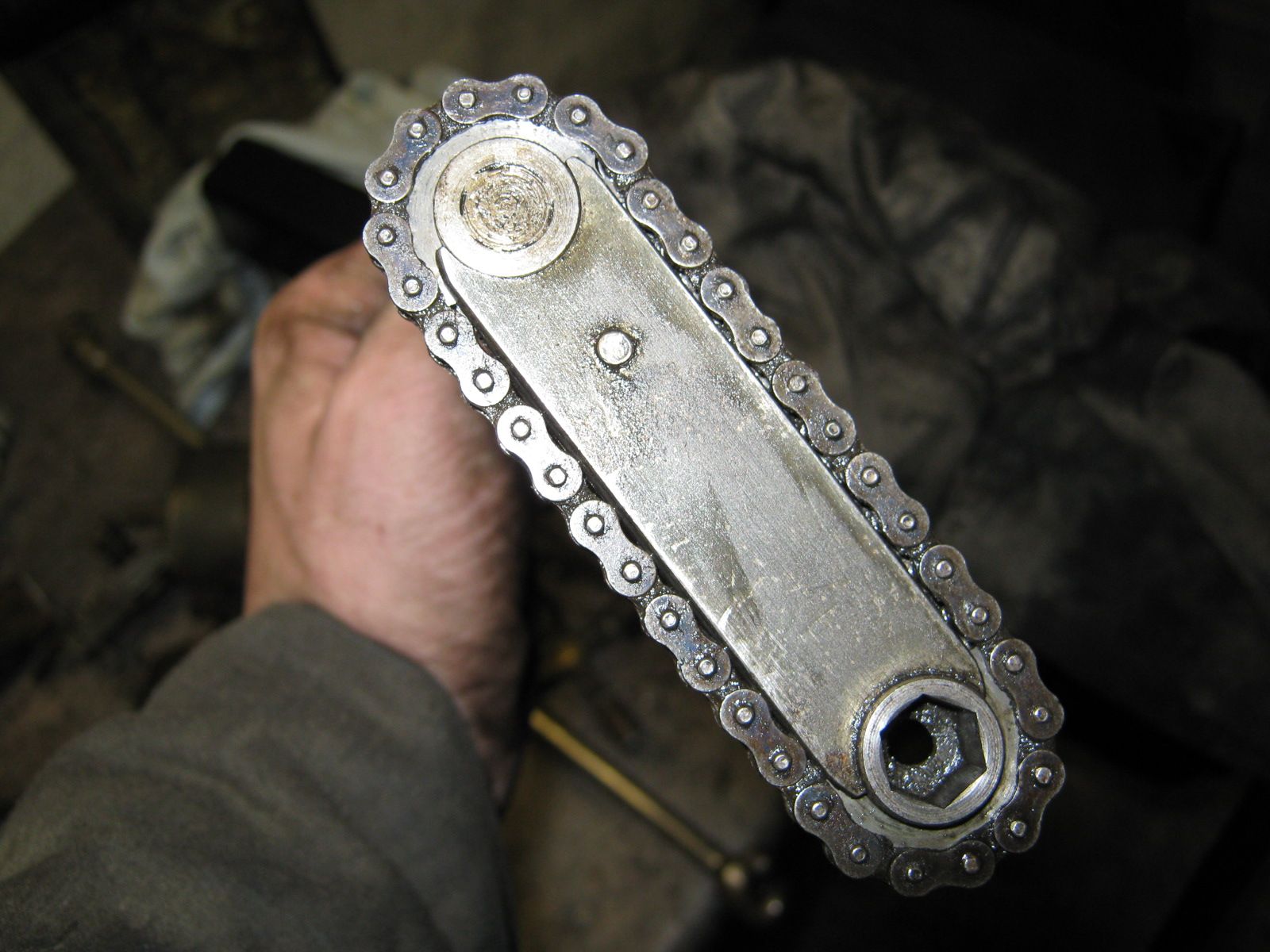

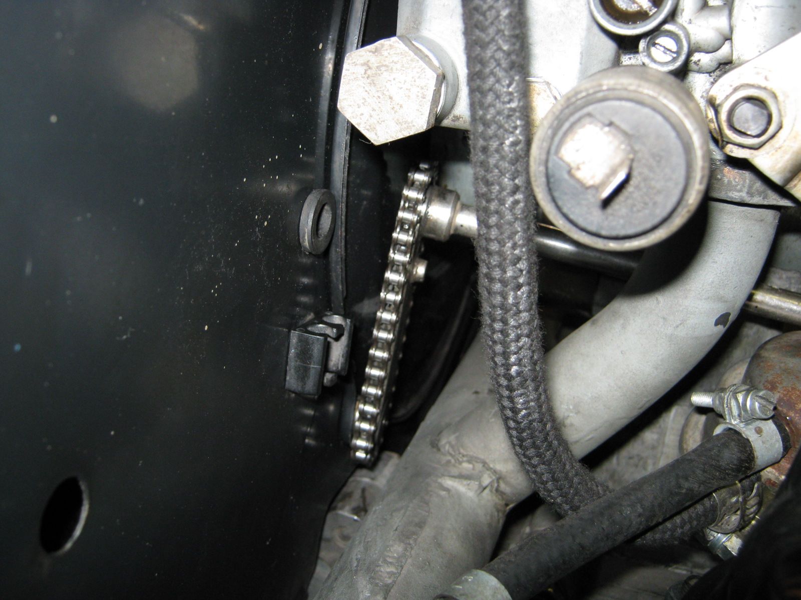

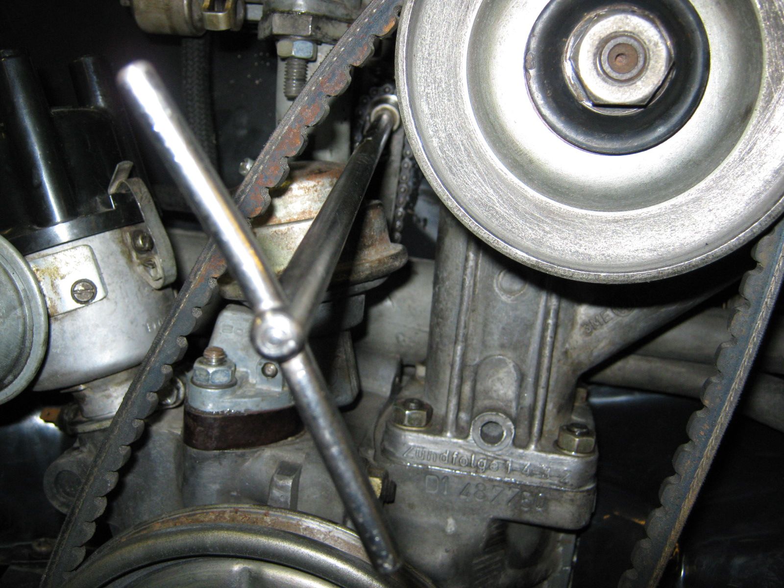

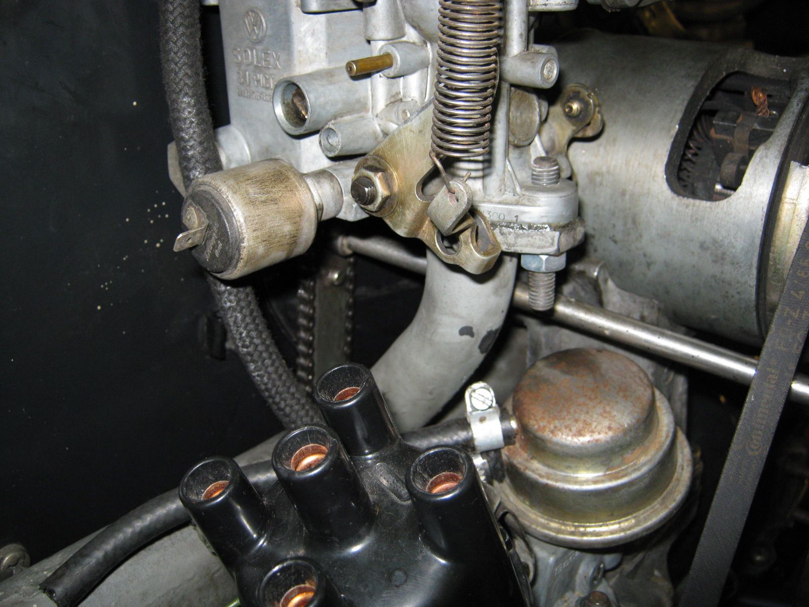

Ich hab die Überarbeitungen bei Lima und Anlasser selber gemacht.
Ist eigentlich kein Hexenwerk.
Zum ausbauen hat VW ein Kettenschlüssel entwickelt.
Hab ich die Bilder nicht sogar schonmal eingestellt ?
Egal.
Find ich echt interessant das Tool.Hab es aber noch nie benutzt.Man sieht aber das es schon viel genutzt wurde zu seiner Zeit.Der 10mm Sechskant zeigt deutlich das er gebraucht wurde.
Re: Revision Anlasser und Lichtmaschine
Verfasst: So 16. Jan 2022, 08:49
Das Werkzeug hab ich tatsächlich noch nie gesehen. Interessanter Ansatz!
Verfasst: So 16. Jan 2022, 08:51
Bestimmt gut für Monteure mit dicken Fingern :)
Ansonsten kommt man ja auch mit dem flachen Ring da hinten dran.
Verfasst: Fr 21. Jan 2022, 21:11
es hilft bestimmt, diese Schraube damit besser zu lösen. Das ist auch die Einzige, die schlecht erreichbar ist. Aber auch die erreicht man mit den herkömmlichen Werkzeugen
