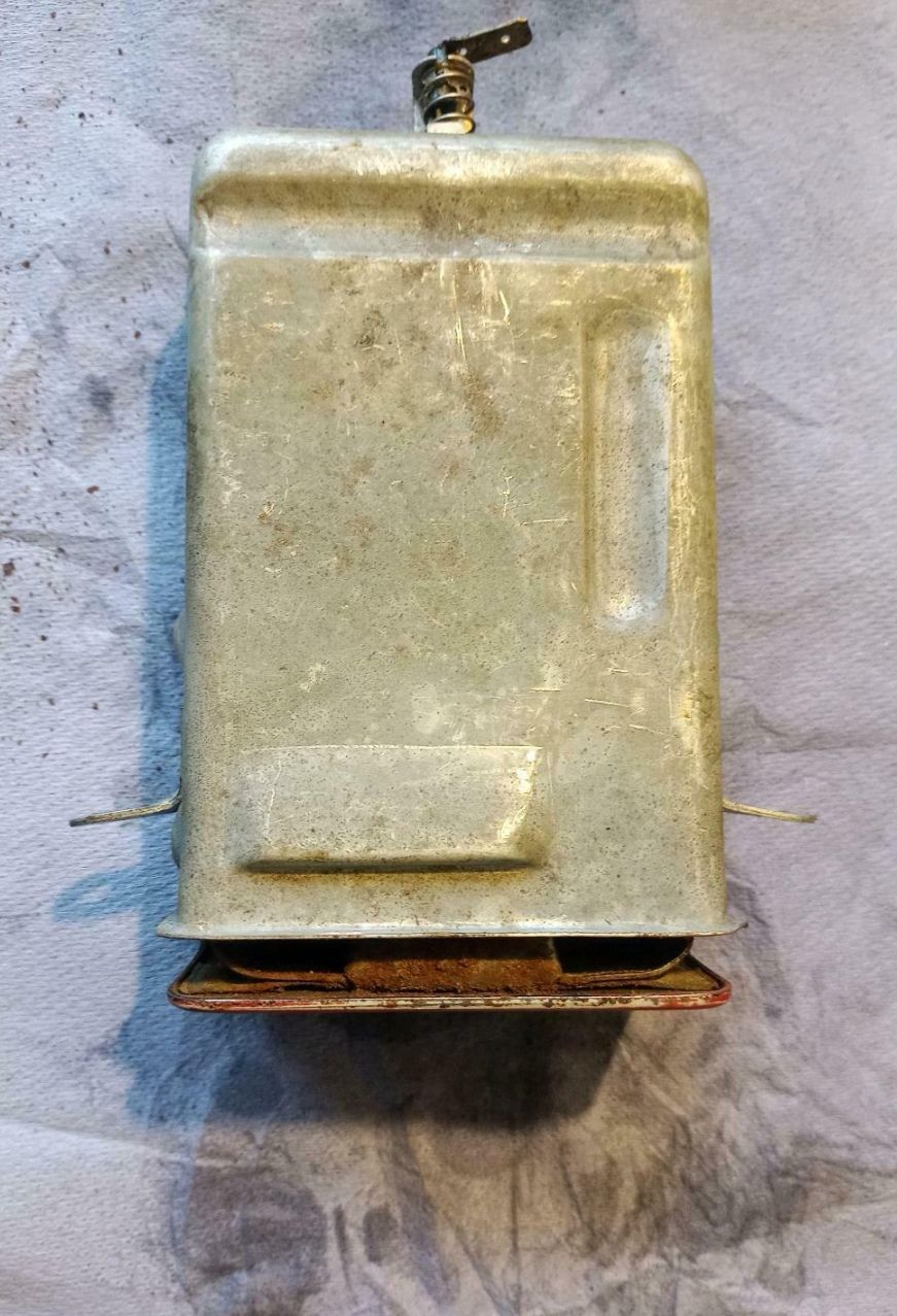

Hallo,
ich habe einen Aschenbecher samt Rahmen (60iger) für's Armaturenbrett meines Käfers ersteigert. Am Rahmen ist ein Kontaktschalter, wie man ihn vom Türholm kennt. Durch öffnen der Tür wird dann die Innenbeleuchtung aktiviert. Wenn ich den Aschenbecher öffne, würde ein Stromkreis unterbrochen.
Kann mir jemand sagen, was ich dort anschließen kann/muss?
Viele Grüße
Fkas

Hier das passende Bild des Kontaktschalter.

Mir ist nicht bekannt, dass es sowas gab. Aber als irgendeine Länderausführung war ja vieles möglich.
Mein erster Eindruck ist: Da hat jemand was gebastelt.
Und als Unterbrechung fällt mir als erstes ein Diebstahlschutz ein.

Hallo,
nein, ist eindeutig zu erkennen, dass es nicht selbst gebastelt wurde. Ich schicke heute Abend eine aktuelle Nahaufnahme.

Hier aktuelle Bilder. Nachdem ich den Schalter ab geschraubt habe, konnte man doch erkennen, dass der Durchbruch nachträglich heraus gesägt wurde.

Ja woita, Diebstahlschutz war auch mein Gedanke, aber wo trenne ich Masse das er nicht anspringt oder was trenne ich mit dem Schalter?

Ich schätze mal 'Aschenbecherbeleuchtung'.
Diebstahlschutz ist etwas weit hergeholt. Lässt sich aber realisieren, wenn man Klemme 1 der Zündspule (Grün d. Kontakte) auf den Aschenbecher kurzschließt.
Man nimmt dann einfach den Aschenbecher mit, wenn man das Auto abstellt.
Interessant auch die Überlegung des "Schutz vor Rauchern". :lol: .... :oops: :oops: :oops: ...
Sobald jemand den Aschenbecher öffnet, geht der Käfer sofort aus! :o
Das nutzt auch dem Aschenbecher vor der Benutzung durch Kaugummipapier oder durchgekatschelten Kaugummis. ;)

Oder zentral die Innenbeleuchtung durch Öffnen des Aschenbechers aktivieren.
