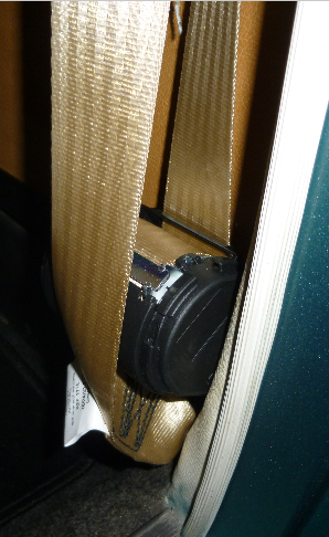

von Käferfahrer
Hallo,
Hier die Bilder der neuen Sicherheitsgurte.

Re: Ordentliche Automatikgurte 1303
Verfasst: So 3. Apr 2022, 18:03
Sieht schick aus.
Kann ich mir auch grade bei älteren Käfern sehr gut in beige oder grau vorstellen.
Aber warum ist die Rolle an der B-Säule in Fahrrichtung angebaut?
Löst die Sperre bei Quereinbau nicht aus?
Gruß Uwe
Verfasst: So 3. Apr 2022, 19:10
von Käferfahrer
Hallo,
Doch die Rolle würde auch quer eingebaut auslösen (Monorolle), aber die Adapter waren von den vorherigen Gurten noch eingebaut. Da waren die nämlich zwinged erforderlich, so hab ich die halt drin gelassen. Wenns stören sollte ist das ja schnell umgebaut :lol:
