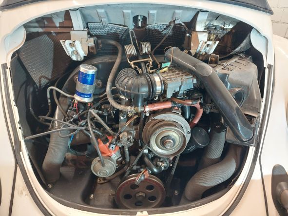

Mein Problem ist, das nach ein paar Kilometer Fahrt der Motor von einem Moment auf den anderen aus geht. Zwei Minuten warten, starten, der Motor läuft, bis eben zum nächsten Stillstand. Er geht auch im Stand aus, das war nach 36 Minuten.
Motorraum
Motorraum
Gewechselt habe ich bisher die Zündspule, Zündleitungen, Kerzen, Verteilerkappe und Finger. Eine elektronische Zündung hat mir eine Werkstatt in Freiburg eingebaut. Die Abgasrückführung ist nur teilweise abgebaut, da sind möglicherweise nicht alle Anschlüsse dicht gemacht. Das Schubluftventil ist auch noch eingebaut.

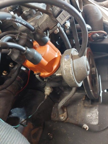

Zündverteiler und Untersruckdose
Hier die Untersruckdose mit dem offenen Anschluss, mache ich die besser zu? Das andere Ende der Leitung ist verschlossen.

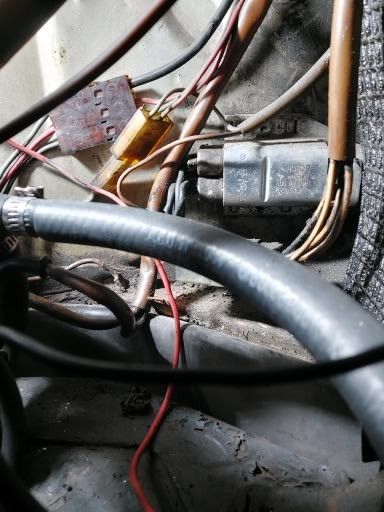

Dann habe ich noch die Vorwiderstände der Einspritzdüsen gefunden. Die sehen eher nach Kompost aus als nach einwandfreier Funktion.
Die Vorwiderstände (0 280 906 079)
Die gibt es im Netz noch zu kaufen. Habt Ihr da Erfahrung damit, taugen die was? Ich habe auch bei Bosch Classic angefragt ob es die noch original zu kaufen gibt. Was vielleicht auch noch eine Rolle spielen kann, die Benzinpumpe ist noch die originale, der Filter dahinter wurde wahrscheinlich auch noch nie gewechselt. So, dann bin ich gespannt auf eure Ratschläge.

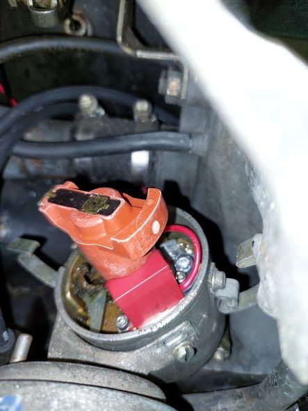

Davidson hat geschrieben: Fr 15. Apr 2022, 08:43... Eine elektronische Zündung hat mir eine Werkstatt in Freiburg eingebaut. ...
'Kontaktlose' oder eine Transitorzündung mit Zündschaltgerät?
Welchen ZZP hast du eingestellt?
Bei doppelter Unterdruckdose wäre 5° nach OT normal.
Da du aber den Saugrohrunterdruck "tot" gelegt hast, vermute ich das du 7° vor OT brauchst.
Sicher wäre die ZZP auslenkung bei 3000RPM zu blitzen. Sollte so um 30° vor OT sein.
Die Zündspule sieht merkwürdig aus. Du hast doch hoffentlich keine "Blingbling" Ummantelung drum?

Danke für die Informationen. Das mit dem Rost im "Benzintrakt" hat mir schon mal jemand gesagt. Da muss ich an den Tank, Filter und die Pumpe ran. Den Benzindruck kann ich am Kaltstartventil prüfen.
Zur Zündung, auf der Rechnung steht elektronische Zündung, hier ein Bild dazu.
Einen Hersteller konnte ich da nicht ermitteln.
Die gesamte Elektrik im Motorraum ist gelinde jgessagt etwas marode, die will ich in der nächsten Zeit erneuern. Hat noch jemad Infos zu den
Vorwiderständen (0 280 159 001)? Im Netz gibt es die bei Autodoc und Co. für ca. € 130.
