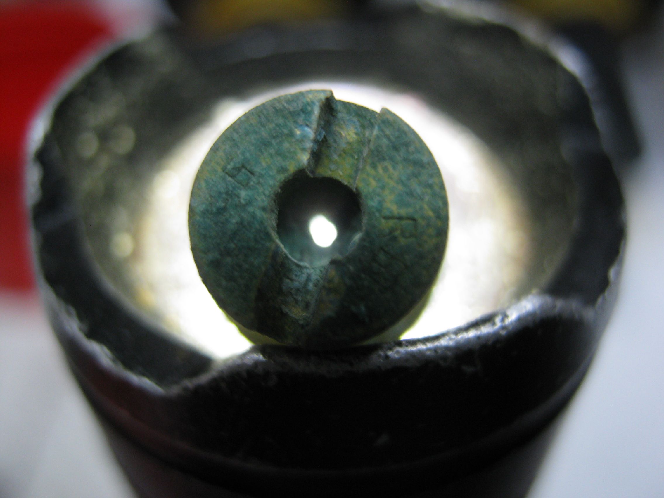

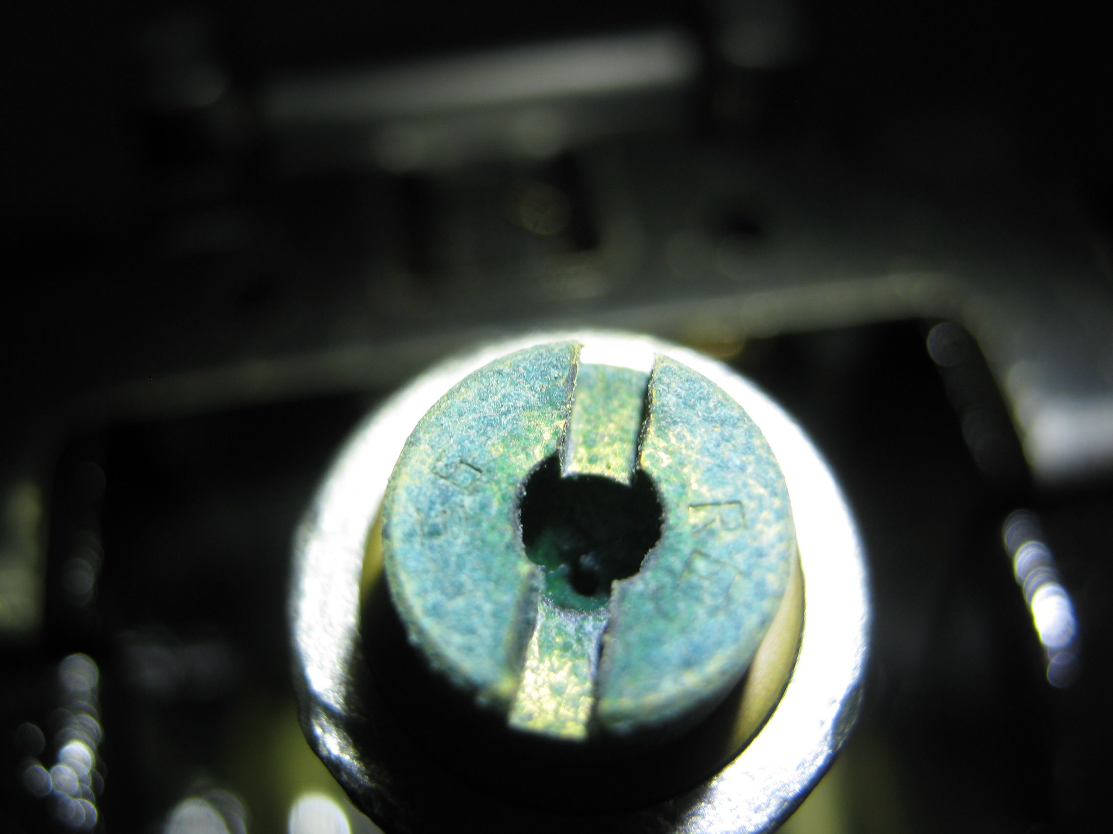

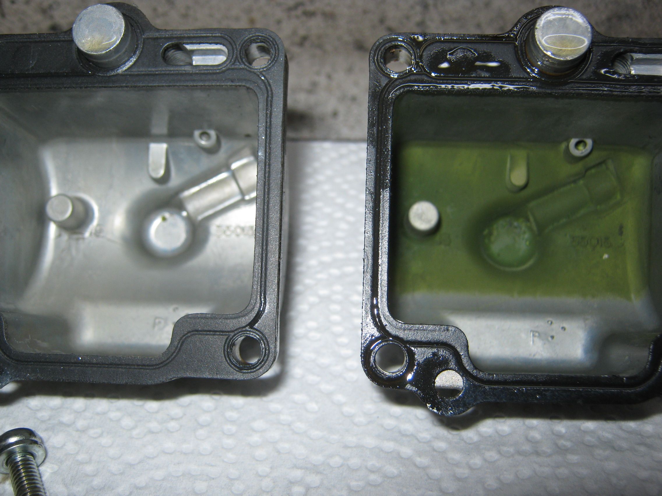

Naja,wenn man es immer fährt setzt es sich garnicht erst ab.
Ich hab ja 2018 ein tolles Beispiel selber zerlegt.
Die XJR 1300 die 10 Jahre immer nur mal eben gestartet wurde. Die hatte ne Wiese in einem der 4 Gaser inkl angefressener und zugewachsener HD. Was auch immer da für ein Sprit drin gewesen ist,sowas hab ich bei den ältesten Teilen nie gesehen. Selbst wenn da seit den 80ern keiner mehr dran war.
Sowas schreckt ab.

Stimmt, sowas schreckt ab.!
Dann möchte ich nicht wissen, wie die ganzen Gaser aussehen von denen die wircklich nur normales Super fahren.

Jo,was da für ein Zeug wie gearbeitet hat ist mir unverständlich. Alles fett grün innen. Die HD war im Eimer. Die war angegriffen von der Oxydation,ich mußte ne neue besorgen.Wurde zwar sauber,aber es war Material weg.Die wäre nicht mehr genau gewesen.
