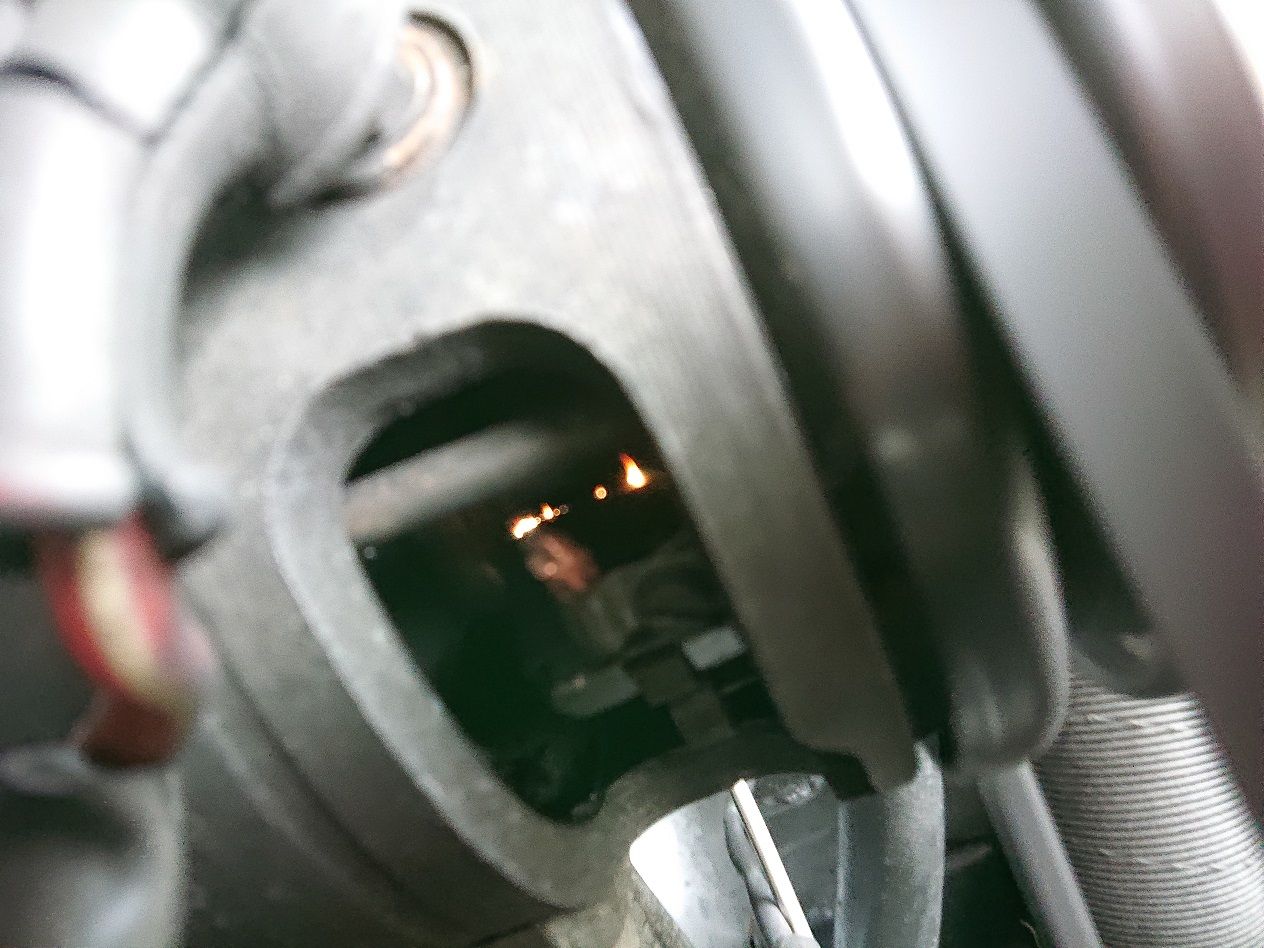

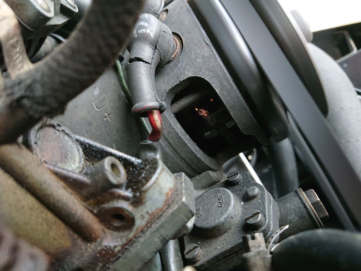

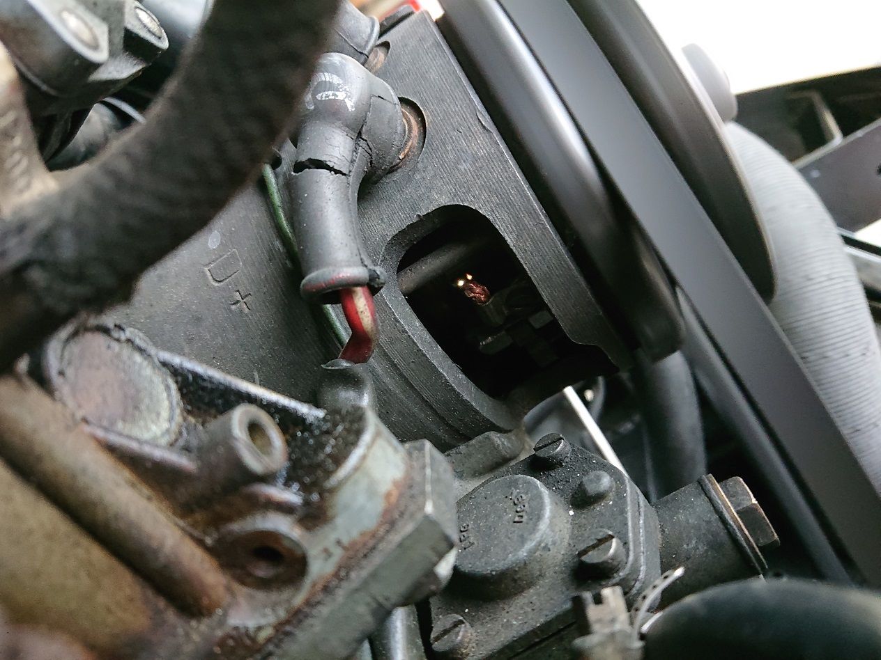

Servus,
wie viel Funkenflug ist denn bei der Gleichstrom-Lima an den Kohlen normal?
Drehzahl leicht über Leerlauf.
Funkenflug Lima-Kohlen

Re: Funkenflug Lima-Kohlen
Die Menge an Funkenflug kann ich auf den Bildern schlecht beurteilen.
Verstärkter Funkenflug ensteht z.B. durch abgenutzte Kohlen, unsauberen Kollektor. Was ich bei dir eigentlich ausschließe.
Extremer Funkenflug deutet auf eine defekte Ankerwicklung hin.
Zieh mal die Kohlen raus + schau dir die Lauffläche an. Auch auf Abbrand an Kante der ablaufenden Kontaktfläche.
Dann dreh die Lima mal von Hand + beurteile den Kollektor bei jeder Wicklung.
Damit kannst du evtl. Ursachen ergründen/ausschließen.
Hm..... ich hab ja immer diese Wasserkappe drauf. Müßte ich mal nachsehen wenn ich BB wieder starte.
Denke aber das es normal ist das etwas funkt. Je nach Ladezustand und damit abgenommener Strommenge mehr oder eben weniger.
Wie bei einer Bohrmaschine.Da sieht man es ja auch ständig durch die Lüftungen blitzen wenn sie läuft oder belastet wird.
Wenn aber alles ohne Probleme läuft - laufen lassen.
Bisher läuft alles ohne Probleme, aber der Funkenflug ist mir eben aufgefallen.
Kohlen sind relativ neu.
Bohrmaschine ist ein guter Stichpunkt, da blitzts ja auch ordentlich.
Neue Kohlen die nicht komplett aufliegen reißen mehr Funken als welche die voll aufliegen. Das ist auch normal.
Ich würde sagen-einfach fahren. Zumal ja alles ok ist.
