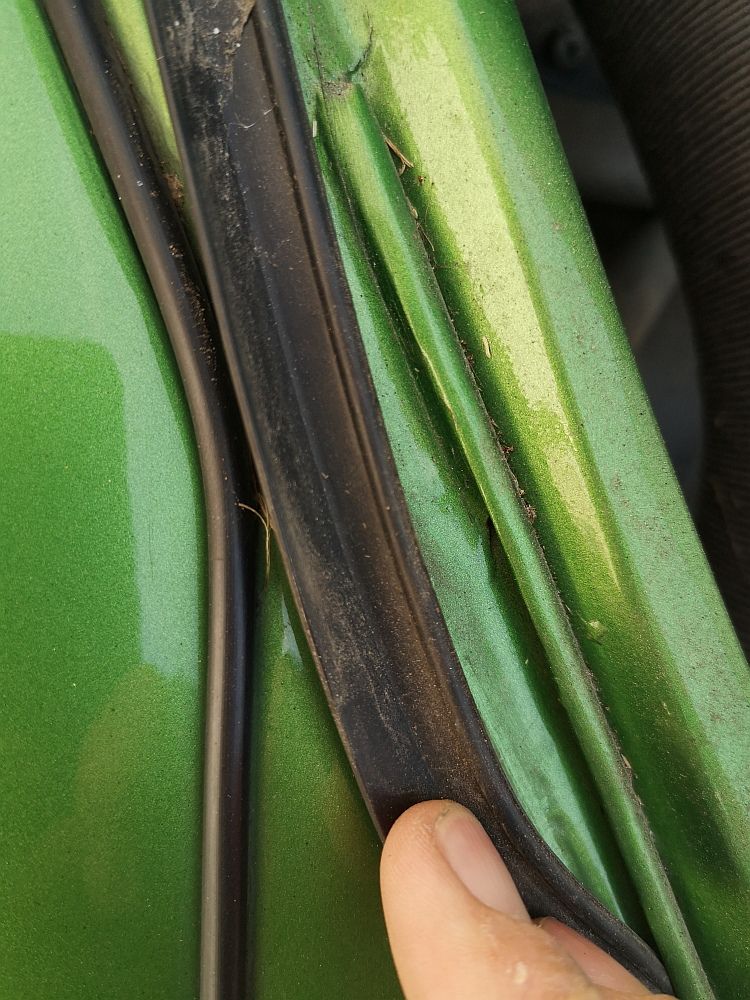

- Dichtgummi Motorraum

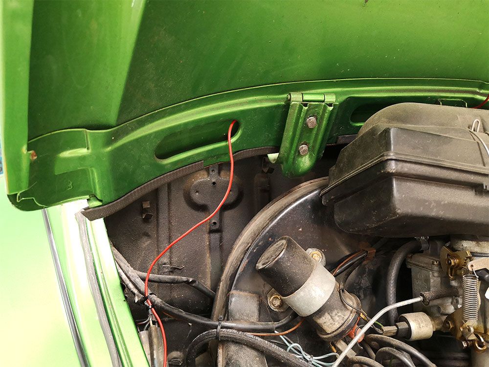

- Dichtgummi Motorraum Detail
- IMG_20220706_08542199.jpg (151.16 KiB) 6615 mal betrachtet
Re: Motorraum / Motorhaube Dichtgummi Gummidichtung wechseln
Wie man erkennt, ist die Heckschürze mal gegen eine Repro ausgetauscht worden. Leider nicht ganz sauber.
Und da unter dem Klemmprofil Rost war, hat ein Vorbesitzer dort mit Spachtel nachgearbeitet.
Ich bin kein Freund von diesem Klemmprofil, da es zu 99% Rostgarantie bildet. Im Prinzip eine Fehlkonstruktion, die man dann bei den Mexx auf aufsteckbare Dichtungen bei den Hauben verändert hat. Ist bei dir PnP + die Klemmleiste braucht nicht entfernt zu werden. Wenn du nicht auf 100 Orginalität stehst???
Problem ist nur, eine echt passende Dichtung zu bekommen! Wir hatten vorher beim 67er 2 verschiedene ausprobiert. Hat nicht funktioniert!
Beim Maikäfertreffen haben wir eine vielversprechende gefunden + vor Ort ausprobiert. Die Aussage, reicht für vorne + hinten hat sich leider nicht bewahrheitet.
Welcher gewerbliche Anbieter es war, weiß ich leider nicht.
, könnte ich bei Bedarf aber anhand des Ausstellerplans eingrenzen?
Wo der Rost durchkommt, würde ich mit Ovatrol oder Leinöl behandeln und die Klemmleiste so belassen wie sie jetzt ist.

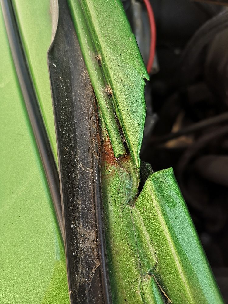

hier ein Foto. Bei mir läuft der Gummi außen um den Motorraum in der Falz + ein dicker Streifen oben an der Motorhaube entlang der beiderseitig etwas übersteht. Ist das so wie du meinst, Mexikohaube oder nur Mexikodichtung? Und dann kann der umlaufende Gummi aus der Falz gänzlich raus?

- IMG_20220707_153905.jpg (169.02 KiB) 6550 mal betrachtet
Nein, das ist nur die evtl. obere "Motorhaubendichtung"!
Sieht aber nicht nach der Mexx-Dichtung aus. Weil die Dichtlippe fehlt, eher nach einem Kantenschutz-Keder.
Aber in der Art + Weise kannst du umlaufend die Mexdichtung auf die Haube ziehen.
Ob man die obere wirklich benötigt, stell ich mal die Frage?
Aber die seitlichen sind nützlich, damit die Haube nicht hin+her vibriert.
Wichtiger ist die Kofferraumdichtung!
Da geht es um Wassereintritt bei einer 'Regen-Überraschungs-Fahrt'!
Im Motorraum ist es technisch wichtiger, das am Gebläse alles abgedichtet ist! (Zündkerzenstecker
z.B.) Und bei 'Ampelstandzeiten' auch die umlaufende Motordichtung.
Da sehe ich die Motorhaubendichtung eher als "Schönheits-Verbesserung" an.
