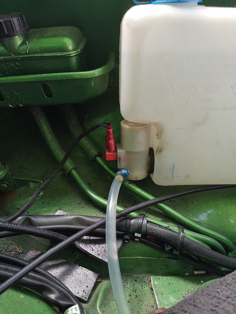

so gleich zu Beginn ist mir etwas komisches passiert - Freitag den 1977 1200L geholt, Wischwasser zwar fast leer aber funktionierte. Wahrscheinlich hab ich ihn beim Testen leer gemacht, kam nur noch ein kleiner Sprutz. Nichts dabei gedacht - wird halt nachgefüllt. Zuhause gesagt, getan und: nichts. Seitdem macht das Wischwasser bzw. die Pumpe bei Betätigen des Hebels gar nichts. Der Schlauch ist / bleibt auch leer, obwohl der Tank fast voll ist. Sieht auch ganz normal angeschlossen aus. Kann das ein ganz großer Zufall sein oder hat jemand nen Tipp für mich was das sein könnte?

Macht die Pumpe wenigstens ein Geräusch? Wenn nicht prüfe mal ob dort Strom ankommt und ob eine Masseverbindung da ist.
Re: Wischwassersprüher / Wischwasserpumpe ohne Funktion
Die Wischwasserpumpe kann nur H²O pumpen, keine Luft! Evtl einfach mal von oben in den Wischwasserbehälter Druck reinpusten, das die Luftblase aus der Pumpe rausgedrückt wird. ... müsste ein Golf-Behälter sein?
Ich will ja nicht meckern oder schlecht reden, aber das der Bremsflüssigkeitsbehälter mit Farbe "übergejaucht" wurde, ist doch 'n "NOGO"! Wie hat das FZG damit die HU bestanden? Das ist 'n sicherheitsrelevanter Mangel, denn wie will man da den Füllstand ablesen????

Ja Uwe, das sind die Sachen die jetzt nach und nach auffallen. Ich hab das Fahrzeug von einem Karosseriebau- & Lackierermeister gekauft und bin davon ausgegangen, dass wenn ich ein solches Fahrzeug kaufe, dass der richtige Mann dafür sein müsste. Ich hab die Fahrgestelnummer von einem Spezi durch den Computer jagen lassen (alles ok), hab viel mit dem Vorbesitzer telefoniert und geschrieben (evtl. die falschen Fragen...) und hab den Nachteil, dass ich 1. leider bisher überhaupt nichts mit Schrauben am Hut hatte und 2. auf die Entfernung auch keinen Profi einpacken konnte den ich kenne.
Der Behälter sollte ja kein großes Problem darstellen - aber wie du schon sagst, ich weiß nicht was noch alles zum Vorschein kommt. HU März letztes Jahr ohne nennenswerte Mängel (bissle Kleinkram wie Glühbirne defekt).
Das Wischwasser funktioniert übrigens wieder. Der Kontakt am Lenkrad war stark verdreckt - mit dem Schraubenzieher etwas freigekratzt, passt. War wohl Zufall, dass der bei der Abholung Freitag noch nen Hauch Kontakt hatte.
