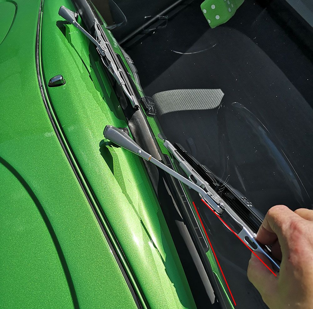

Hi zusammen,
so - nächstes Thema meines 1977 1200L. Die Scheibenwischer haben ziemlich viel Spiel und hängen sehr lose. Ich hab es auf einem Bild mit roten Linien markiert. In dem Radius zwischen den Linien kann ich die Wischerarme hin und her bewegen, bevor ich einen Widerstand durch die Aufnahmen vom Drehgewinde habe. So extrem kann das nicht normal sein oder? Ich weiß nicht ob ich die Arme einfach wieder festziehen kann und wo / wie ich da ran komm? Neue Wischergummis brauch ich auch, kann man die im Metallgehäuse tauschen - also nur den Gummi? In den Shops hab ich das Metallstück drum herum nur in schwarz gefunden - aber ich brauch ja Chrom.
Vielen Dank!

Ja man kann auch nur die Gummies tauschen, pass aber auf, dass dir die kleinen Haltenasen nicht abbrechen beim auf- und zubiegen
Re: Scheibenwischer ziemlich lose / viel Spiel am Wischarm
wenn die Wischer sich so weit bewegen lassen, dann ist die Aufnahme an der Welle ausgenudelt. Dann muss das neu...
Also ich halte das ausgenudelte Gestänge noch für unbedenklich!
Solange die Mechanik leichtgängig ist + über das gesamte Sichtfeld wischt, sehe ich keinen Grund es aus zu tauschen.
Hmmm, in Chrom ist schwierig, was zu finden. Die Wischergummies haben alle das gleiche Profil. (also die heutigen. nicht die "Alteisen") Und lassen sich einziehen. Kaufst du einfach Wischer in beliebiger Länge ziehst die Gummis raus + kürzt sie. Achte auf die seitlichen Metallversteifungen!

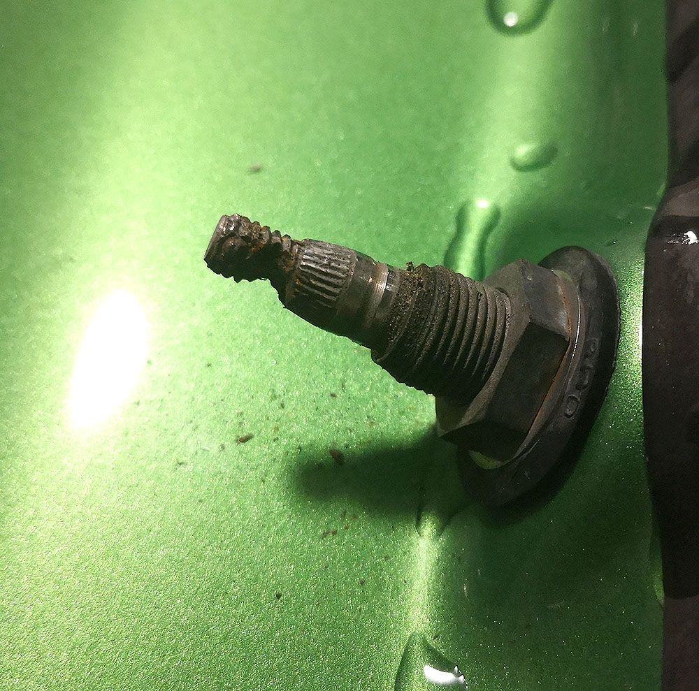

Guten Morgen
Ich hab gestern mal den einen Scheibenwischer abmontiert.. also.. glaube doch, dass ich das mal wechseln sollte bevor mir alles davon fliegt.
Wie geh ich denn da vor? Die Mutter abschrauben, kann man die Wischeraufnahme dann einfach herausziehen oder muss das dann zurück in den Kofferraum geschoben werden?
ja, so ähnlich habe ich mir das vorgestellt, als ich sagte: austauschen.
Und Ja: du musst alles nach hinten rausschieben, nach Lösen der Mutter.
