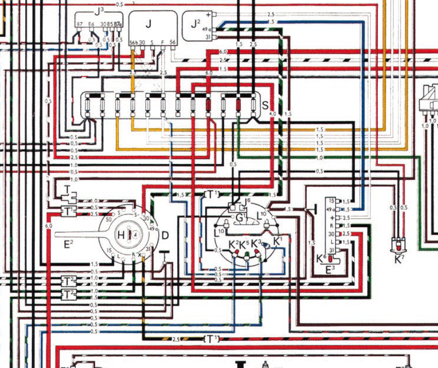

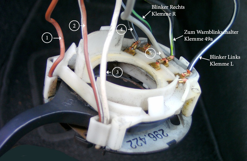

ich erneuere nach und nach die Elektrik meines 1302 LS. Nun komme ich mit den Leitungen am Blinkhebelschalter/Lenkstockschalter nicht klar. Es sind mehr Leitungen vorhanden als auf dem Schaltplan verzeichnet, auch die Kabelfarben stimmen nicht zu 100% überein. Am Schalter ist sicher nicht manipuliert worden, er sieht so aus wie ab Werk.
Ich kann leider einige Leitungen nicht zuordnen.
Bitte schaut Euch das Bild des Schalters sowie den Ausschnitt des Schaltplans an.
Klemmen 50, 30, 15 und X sind am Zündschloss.
Leitung/Klemme L, Leitung/Klemme R und Leitung/Klemme 49a kann ich identifizieren.
Bleiben offen lt Schaltplan: Klemmen S, S- und 31. Drei Leitungen/Klemmen, für die ich aber 5 Kabel übrig habe.
Kann jemand die mit 1 bis 5 bezeichneten Leitungen zuordnen? Was ist mit den übrigen zwei Leitungen?

Hallo Detlef,
ich kann dir jetzt nicht ganz folgen.
Ist das untere Bild das, was du bisher angeklemmt hast? Oder ein fremdes Bild? Oder so, wie es vor dem Tausch war?
Woher stammt der oben abgebildete Schaltplan? Passt der zu deinem Auto?
