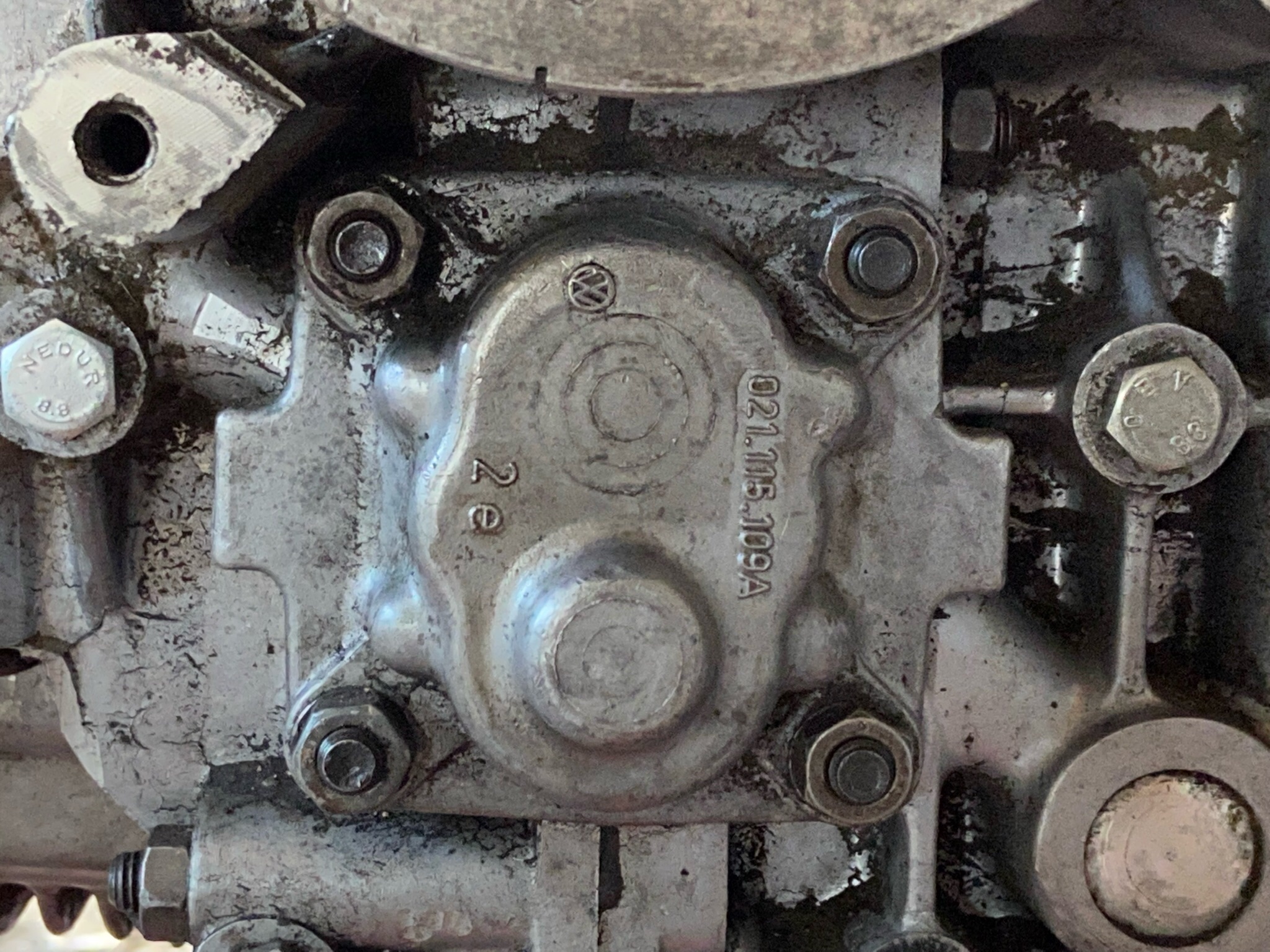

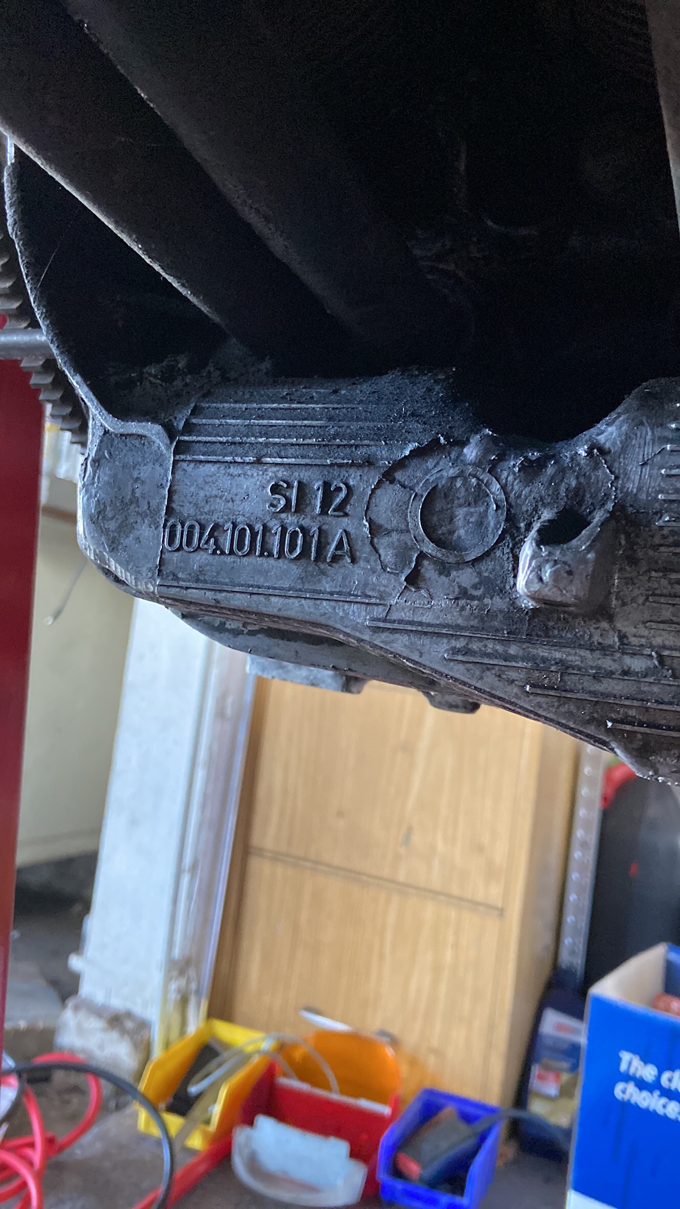

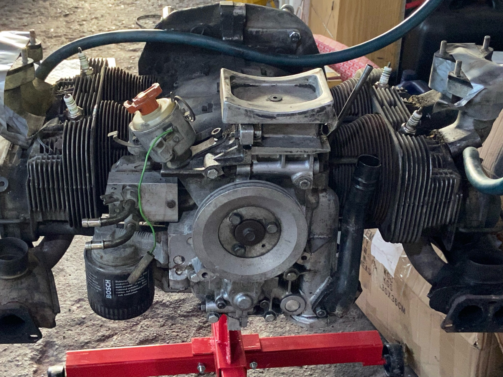

Hallo habe hier mal ein paar Bilder vom Typ 4 Motor . Leider kann ich die Nummer nicht unter dem Aufnahmeturm finden. Das einzige was ich finden kann sind die Nummern von der ölpumpe. Evtl. Kann Ludibug damit was anfangen. Also Grüße zuerst mal .
Re: Typ 4 Motor ( leider keine Nummer mehr erkennbar)
Das sind nur original VW-Teilenummern.Die Teilenummer von der Ölpumpe ist identisch mit meiner Ölpumpe vom 2.0ltr GB. Ich muss mal schauen, ich hab noch einen Willibald-Katalog liegen. Evtl. kann man da das Motorkonzept draus ersehen.
