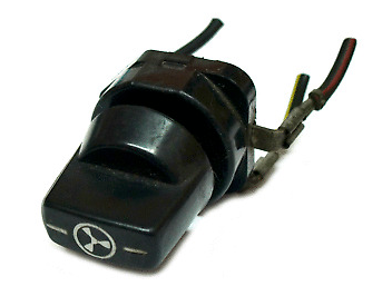

Hallo Käferfreunde,
ich möchte in meinem 1302 LS den Frischluftgebläsekasten montieren und verkabeln. Kann mir jemand erklären oder aufzeichnen, wie hier die Elektrik zwischen Schalter (siehe Bild), Gebläsekasten und vermutlich Sicherungskasten aussieht?
Über Eure Hilfe freue ich mich, viele Grüße

Ich hätte mir nen Schaltplan vom 02 genommen und da anhand der eingezeichneten Bauteile die Verkabelung nachgebaut.
EV nen Plan der US Version ansehen. Einer wird das Gebläse haben.
Erklären kann man da ja ohne Plan nix.

Schau mal hier:
http://www.vw-kaeferclub.com/images/130 ... t19711.jpg
V² ist der Lüftermotor. Von da zum Schalter ist alles drauf.
Die ganze Quelle: http://www.vw-kaeferclub.com/technik/sc ... laene.html
