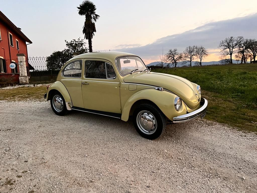

Hallo zusammen, mein Name ist Werner und ich bin seit einer Woche stolzer Besitzer eines Käfer 1302, Bj. 1971. Ich lebe in München und hatte bis dato noch nichts mit einem Käfer zu tun. Gekauft habe ich den Wagen schon vor längerer Zeit bei einem Händler in Fürth. Der Wagen ist aus Italien und bis die Dokumente für die Beantragung für deutschen Papiere beieinander hatte, habe ich mich mit der weiteren Vorgehensweise beschäftigt. Fürs erste habe ich mir Automatikgurte vorne, eine Antenne und zwei Schlüsselrohlinge bestellt. Es ist ein Italienisches Radio (AutoVox 70er Jahre) eingebaut, das gefällt mir aber nicht so und funktioniert auch nicht ganz fehlerfrei. Des weiteren habe ich festgestellt, dass die Tankanzeige im Ruhezustand richtig anzeigt, aber während der Fahrt munter hin und her wandert. Kann man den Fehler einschränken? Laut Recherche von mir gibt es drei mögliche Fehlerquellen. Das nächste das mir aufgefallen ist, dass sich die Motorhaube nicht verriegeln lässt. Ich habe leider noch keine Bedienungsanleitung. Mein momentan letztes Anliegen sind die Reifen. Momentan sind 155 R 15 82 T Firestone montiert. Die Reifen sind sehr alt und das Profil zu niedrig. Nach drei Stunden Recherche im Internet, welche jetzigen Größen die richtigen wären, habe ich frustriert aufgegeben. Ich hätte gerne Ganzjahresreifen und lieber etwas breiter. Kann mir jemand eine Internetadresse und die richtige Größe nennen. Ich weiß das sind viele Fragen auf einmal.

schicker 02, vor allem mit den italienischen Blinkern auf den Kotflügeln vorn :D
Falls du die Kappe zufällig mal abnehmen solltest, würd ich mich über ein Foto des Reflektors freuen.
