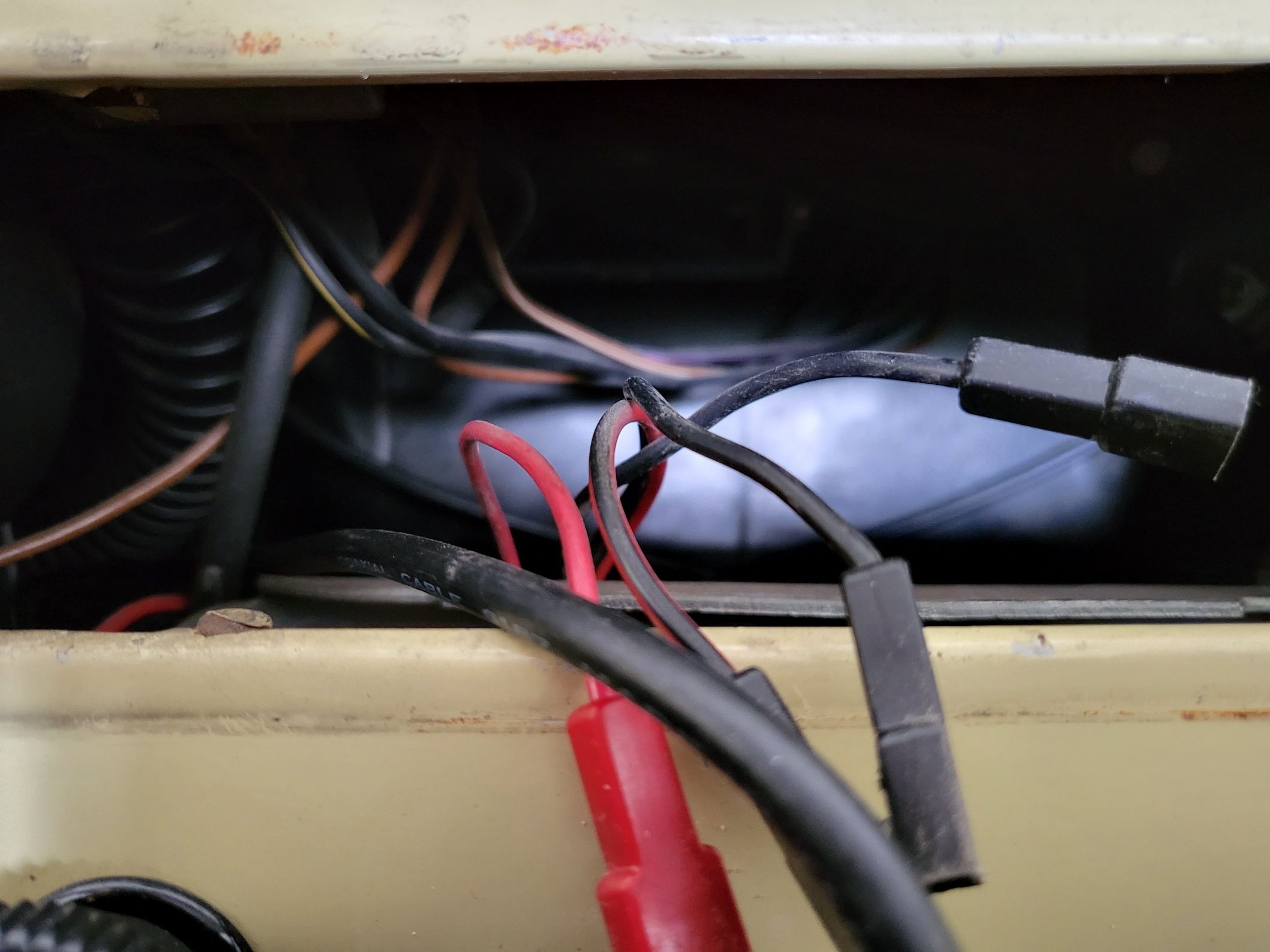

Servus zusammen, ich habe das italienische Originalradio (AutoVox) ausgebaut, da es nicht mehr funktioniert hat. Habe mir jetzt ein Blaupunkt Emden zugelegt, aber beim Einbau Probleme. Laut Anleitung sollte das Radio auch hinten befestigt werden. Da ist aber nichts, wo ich es festschrauben könnte. Gibt es da eine Halterung zum nachträglichen Einbau oder einen Schacht, dass das Radio dann fest ist? Probleme auch bei der Verkabelung. Neues Radio hat nur einen Lautsprecheranschluß, ich habe aber zwei Kabel. Welcher Stecker ist dafür notwendig. Habe einen Lautsprecherstecker ausprobiert, der geht rein, aber funktioniert das auch? Könnte beide Kabel an den Stecker montieren. Dann wäre noch ein rotes und ein schwarz/rotes Kabel da. Ich denke, das rote gehört auf 12 V und das andere ist Masse. Kann mir hier jemand helfen?

- Radioschacht2.jpg (226.5 KiB) 13553 mal betrachtet
Re: Radioeinbau und -anschluß
Ich vermute, das rote ist Dauerplus. (Speichermodus)
Das Kabel mit Rot + ("anderer") Farbe deutet auf geschaltetes 'Zündungs-Plus' hin. (Radio ohne Zündung autom. Aus)
Masse ist in der Regel 'Braun' manchmal aber auch 'Schwarz'
Gesichert kann man das aber nicht sagen.

Servus Uwe, danke dir für die Hilfestellung. Ich habe es jetzt mal angeschlossen und siehe da es funktioniert. Jetzt warte ich noch auf meinen sau teuren Einbaurahmen und dann wäre wieder ein Punkt auf meiner Liste abgehackt.
