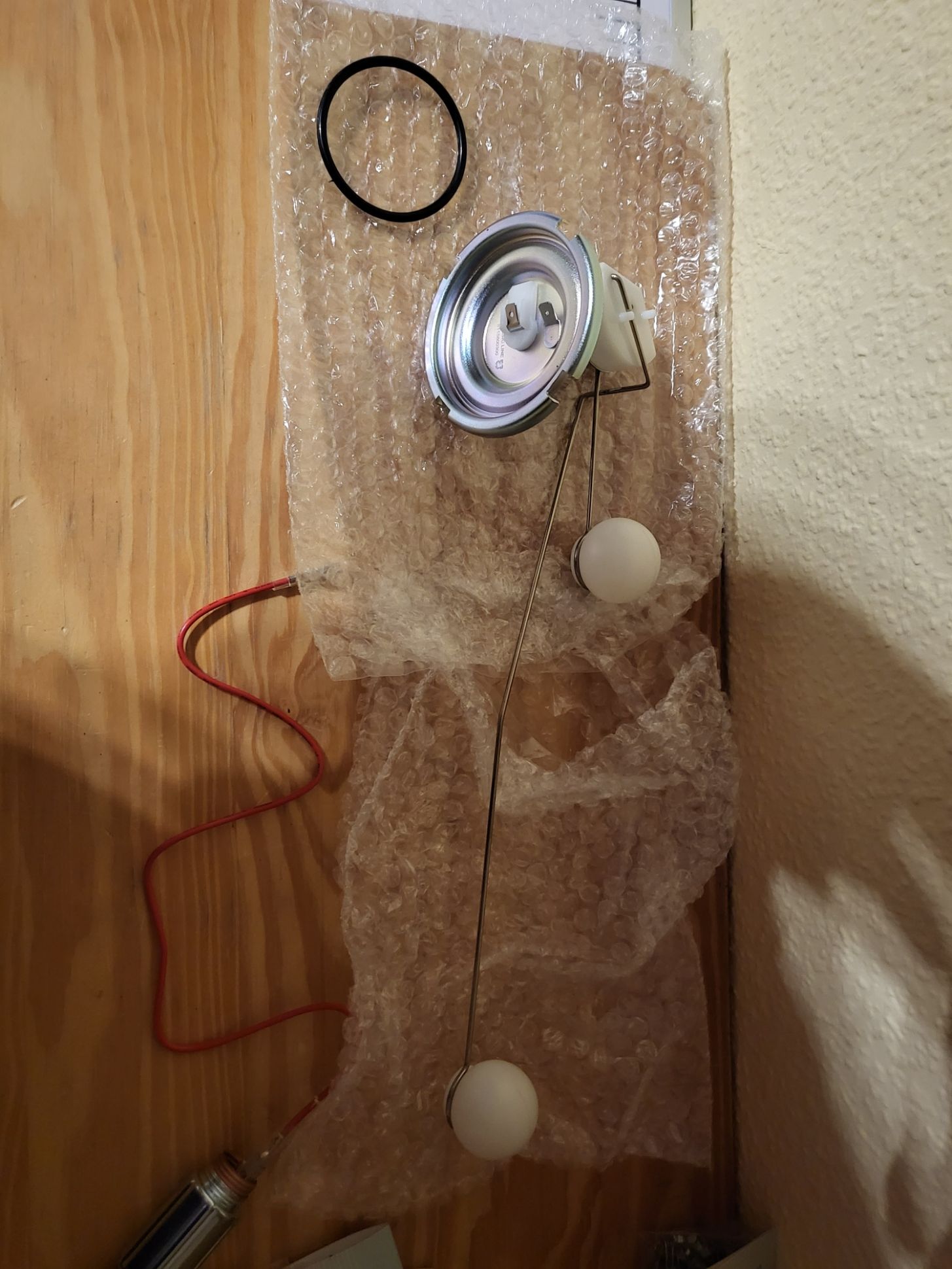

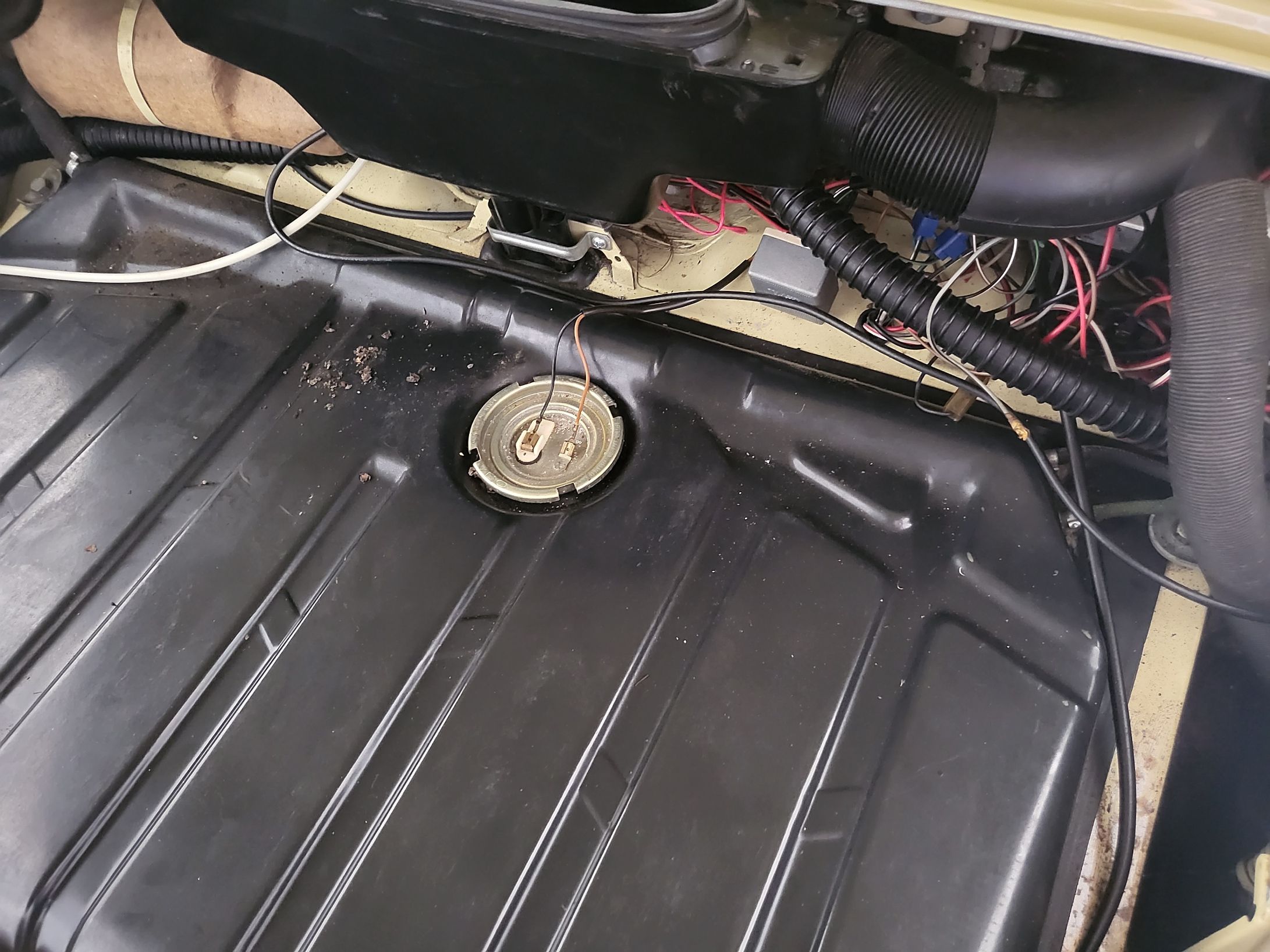

Hallo Uwe, anbei die Fotos von dem neuen Tankschwimmer und dem eingebauten von aussen. Möchte den alten noch nicht raus nehmen, bis ich weiß ob der neue da passt.

Re: Tankschwimmer
Sieht doch passend aus.
Den Geber muss man nur ein bisschen drehen,dass er ohne verbiegen rausgeht. Ist ein bisschen fummelig.
Bin gespannt, ob der günstige Reprogeber gut funktioniert.
