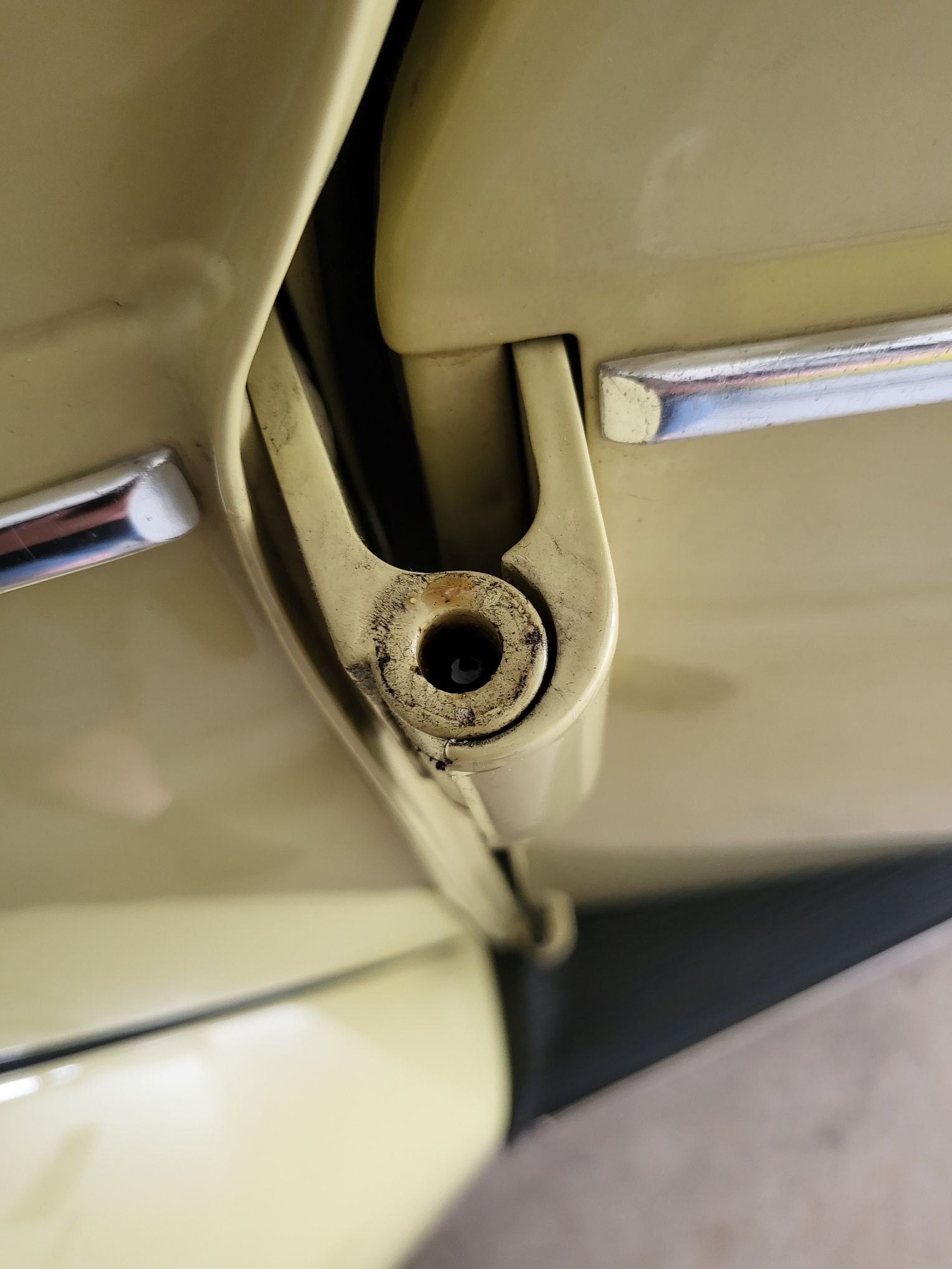

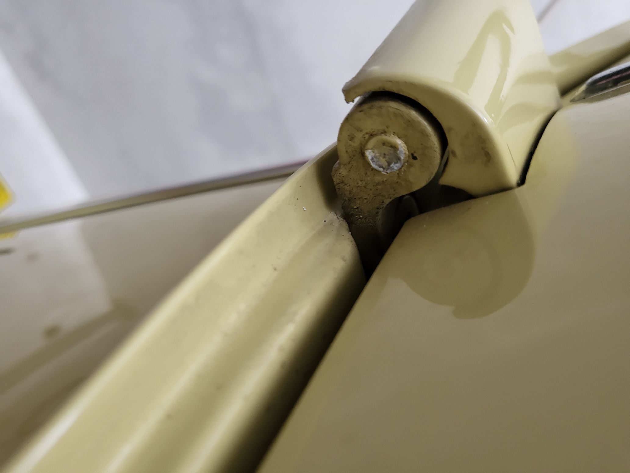

habe schon wieder ein Thema, wo ich vorher frage bevor ich etwas kaputt mache. Es wurde festgestellt, dass meine Türbolzen abgenutzt oder zu schmal sind. Wie gehen die Bolzen raus? Von oben nach unten oder umgekehrt?
Anbei zwei Fotos. Habe mal von unten nach oben probiert, war aber nichts.
Danke im voraus und Gruß
Werner
Re: Türen
von unten nach oben.
Aber meisst sind die so fest, dass es ohne Ausdrückwerkzeug oder Anwendung von Gewalt (Hammer und Durchschlag) nicht raus zu bekommen ist...

Danke für die Antwort. Das bedeutet aber, dass man für den unteren das Trittbrett weg machen muss.
