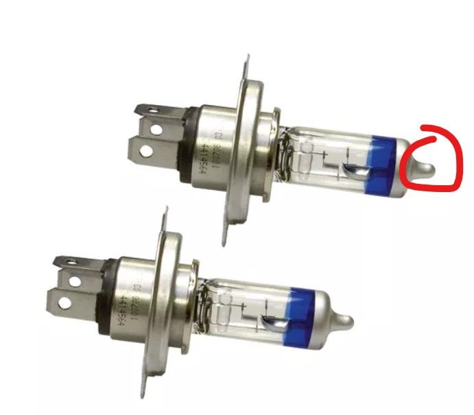

Re: Scheinwerfer
Ich glaub, jetzt check ichs.
Der Sockel passt, der Stecker auch, aber der Glaskolben stößt im Scheinwerferinneren an die Kappe.
Bzw. das, was rot markiert ist.
So einen Fall hatte ich noch nicht. Aber ein Scheinwerfer ist mit seinen Komponenten zugelassen und da sollte man nicht einfach etwas entfernen.

Re: Scheinwerfer
Hallo woita, ja genauso ist das gewesen. Ich denke, dann lasse ich es erst mal so wie es war. Ich bräuchte wahrscheinlich komplett neue Scheinwerfer, wenn ich da helleres Licht wollte.
Danke und Gruß Werner
