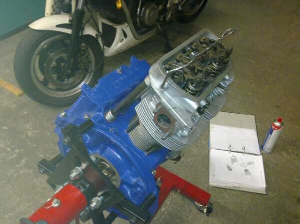

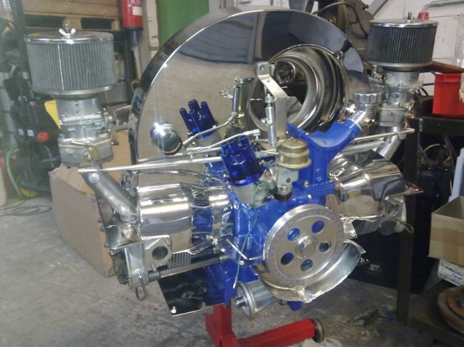

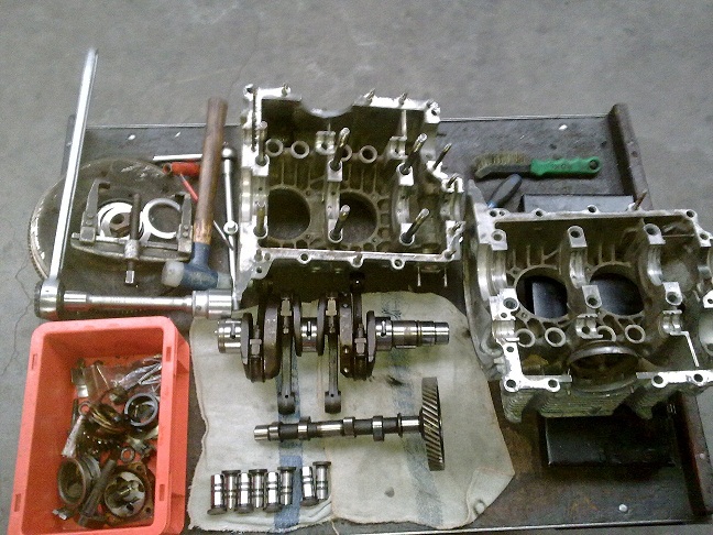

Der Motor wurde komplett zerlegt, neue KW + NW Lager, Pleuellager alt, neue Kolb+Zyl. hier mal ein paar Fotos von meiner Arbeit der letzen Wochen.

Der sieht richtig hübsch aus. Ist der für ein Trike. Wegem dem 'Geblinke'?
ich dachte wirklich kurz der hätte zwei Verteiler ... :shock:

@PeterHadTrapp: richtig gesehen, ist ein 8 Zylinder ;)
@uwew: neee trotz geblinke für den Käfer, aber ich brauchte alle neu, darum hab ich gleich chrom genommen....
