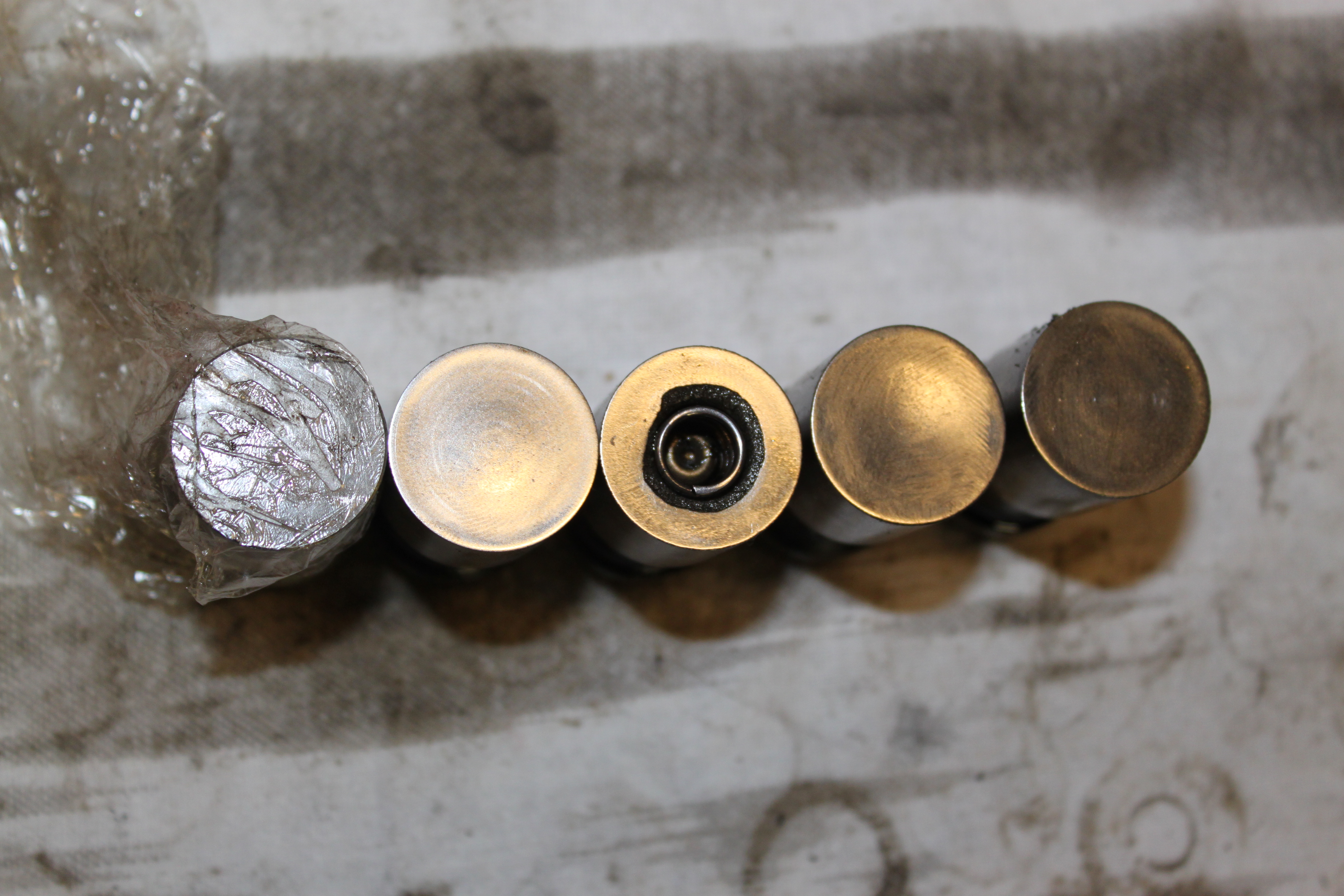

vw71h hat geschrieben:.... noch nicht so verschlissen sein....
Ich habe ja einen kompletten Satz Neue drin.
Aber die Nocken! :? sehen eingelaufen aus!!!
Die alten Hydros waren eingelaufen + einer defekt. (siehe unten, auf den Dateianhang klicken + seitlich scrollen)
Die neuen Hydros sind auch länger
