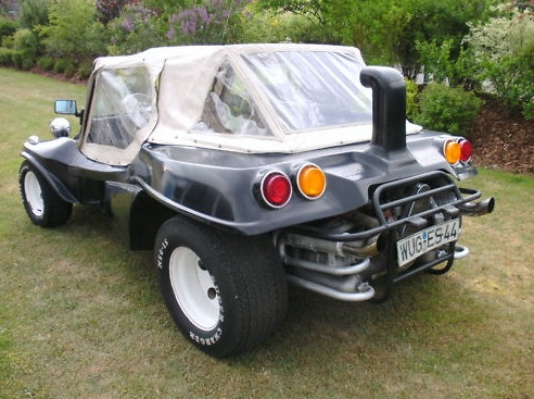

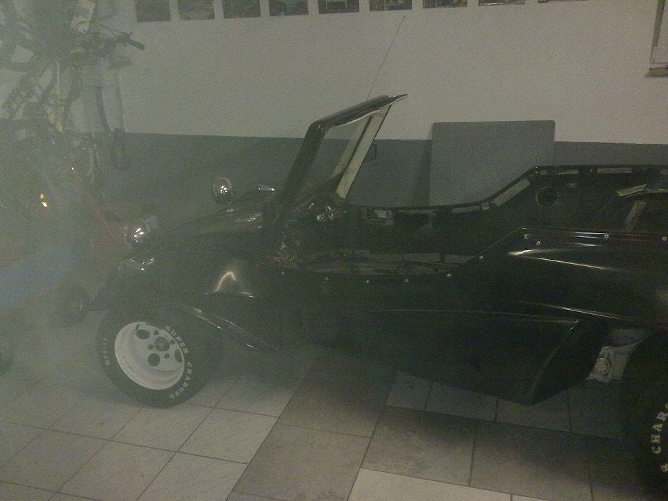

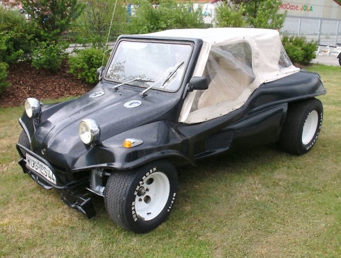

Also hier mal paar Bilder.
Ja, der wurde 1983 als Buggy eingetragen, das Chassis ist von 1970.
Zustand des Unterbodens 1a
Innenraum versifft, hatte wohl schon einige Regenschauer über sich ergehen lassen...
Da Blinker und Bremslicht nicht gingen hatte ich mich die letzen 2 Wochen mal über die Elektrik hergemacht, und was soll ich sagen, der Vorbesitzer hatte wohl weder AMP. Stecker noch Lüsterklemmen zur Hand. Alles mit Klebeband und Litzen-Verdrillen verkabelt unter aller Sau
Habe nun alles neu verkabelt, einen neuen Sicherungskasten mit Flachsicherungen eingebaut und siehe da, blinker, drehzahlmesser geht wieder, sonst auch alles bis aufs Bremslicht.
Und die Kiste hat nun sogar doch Fernlicht
Kommende Woche mache ich mich noch ans Bremslicht, dann gehts zum TÜV.

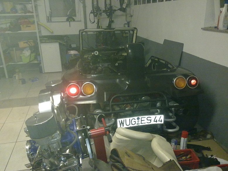

Re: Albar S
wo wir schonmal dabei sind
kann mir jemand sagen wozu 2 Druckschalter am Hauptbremszylinder vorhanden sind und wie diese angeschlossen sind?
ich bekomm das bremslicht nicht hin, es brennt dauernd und geht nicht aus
HAZ
Re: Albar S
An den neueren Modellen ist wie wohl bekannt eine Zweikreisbremsanlage verbaut. Das hat bremstechnischen Gründe.ZZ96 hat geschrieben:kann mir jemand sagen wozu 2 Druckschalter am Hauptbremszylinder vorhanden sind und wie diese angeschlossen sind?
Am Käfer ist im Gegensatz zu vielen andern Automodellen für das Bremslicht ein Druckschalter verbaut, welcher bei aufbauemdem Bremsdruck schaltet und nicht nur die reine Pedalbewegung schaltet.
Das heist im Klartext: Sollte sich wegen defekten Bremsleitungen kein Bremsdruck aufbauen, so geht das Bremslicht auch nicht an.
Den Hintermann mag es freuen, so muss der auch nicht unnötig bremsen
Mit dem neueren Schaltern welche drei Anschlüsse haben, kann man sogar mit einer Kontrolllampe anzeigen dass ein Bremskreis defekt ist.
Da am Zweikreisbremssystem jetzt zwei Schalter verbaut sind, ist entweder einer falsch angeschlossen oder defekt. Einfach mal ein Kabel an dem einen und dann am andern Schalter entfernen. An welchem das Licht dann ausgeht ist der Fehler zu suchen.
Dem TÜV ist es egal ob das Bremslicht mit einem oder zwei Schaltern angeht, dem ist nur wichtig dass es geht.

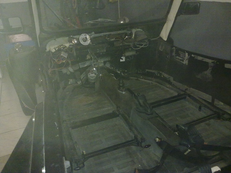

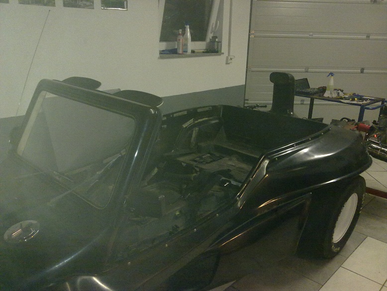

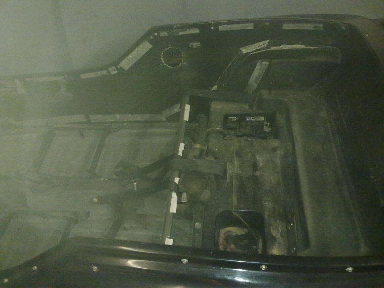

danke für die Tips, ein Schalter war defekt, jetzt bin ich bereit für den TÜV, hab nun aber gleich Nägel mit Köpfen gemacht und den Buggy "entkernt"
Ich mach jetzt noch vorm TÜV die Innenausstattung neu, ist ja kein Hexenwerk...

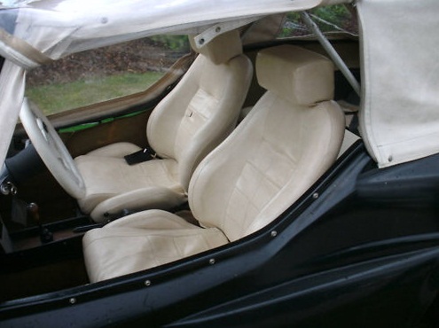

Re: Albar S
hier nochmal 2
