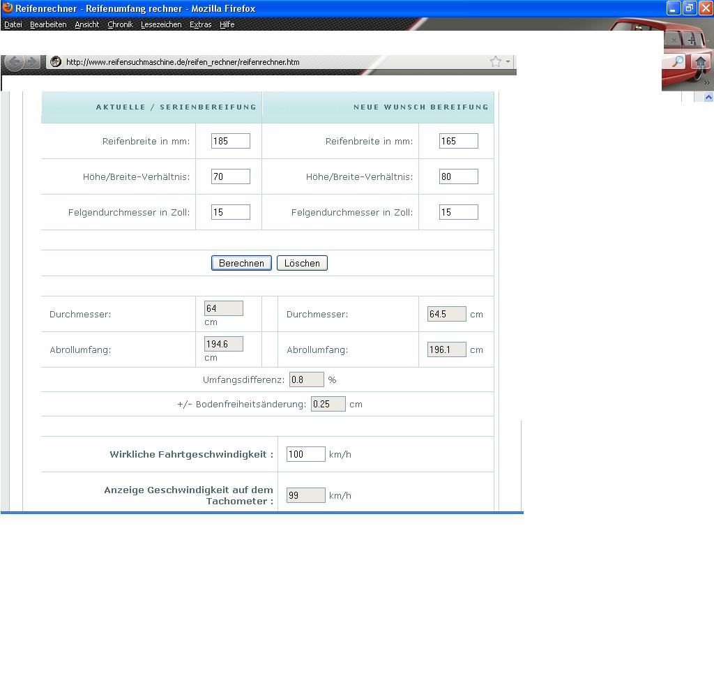

Ich denke mal ohne Reifenrechner Hinten 185/70/15 sollte gehen vorne auf einer 4j Felge max. 155erReifen 80/15....
http://king-kaefers.de/
Re: Reifenkombinationen
Reifenrechner:
http://www.reifensuchmaschine.de/reifen ... echner.htm
Steven meint aber die 4 1/2 ET34 für vorne.
Die gehen mit 165/80/15.

"Für den VW Käfer ist bei Reifenumrüstungen die Tachoabweichung bei 100 km/h gegenüber der Serienbereifung 155 R 15 von Interesse. Für die Zulassung anderer Räder darf die Tachoabweichung nicht mehr als +8% betragen. " nach flat4
Für deine Grösse kommt -5,3 Km/h heraus und der Federungskomfort des Reifens ist bei einer Skala von 0 bis 10 bei 3 eingeordnet, also schlecht. Ich bin jetzt überfragt, ob die Tachoabweichung angeglichen werden muss. Bei jedem Reifenwechsel wirst du dann wieder rechnen müssen oder willst du bei dieser Grösse bleiben?
