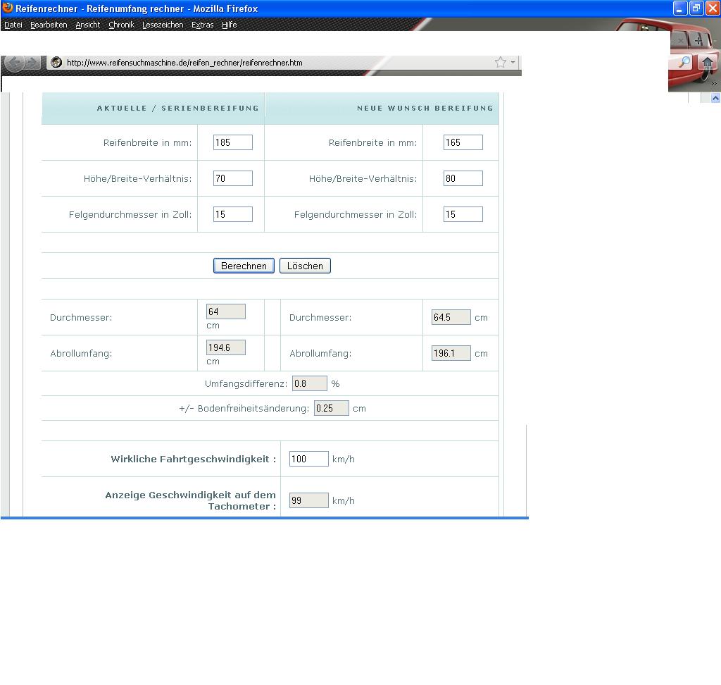

Reifenrechner:
http://www.reifensuchmaschine.de/reifen ... echner.htm
Steven meint aber die 4 1/2 ET34 für vorne.
Die gehen mit 165/80/15.
