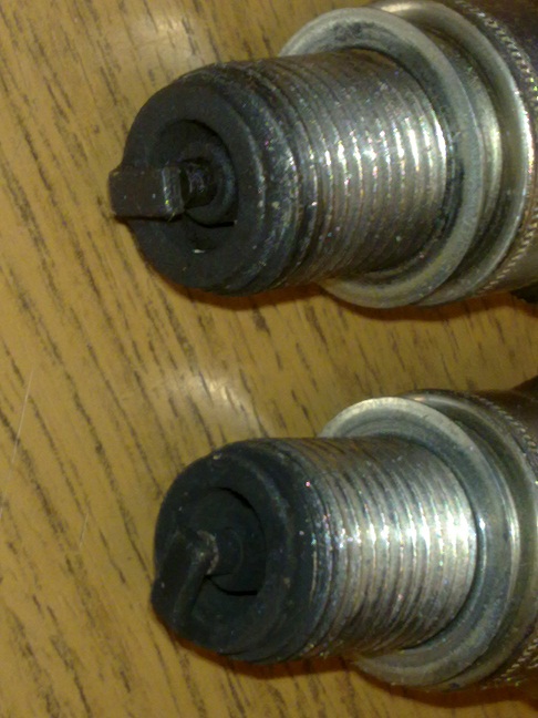

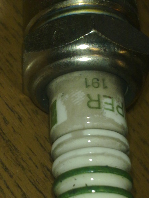

hab dummerweise mit den fingern schon die Hälfte abgewischt, so sehen die Kerzen aus, wie gesagt beim von Hand durchdrehen mit der Ratsche zischte es, besonders stark an Zylinder 1 aus der Kerze raus, diese war auch am meisten schwarz aussen, die anderen drei waren aber auch schwarz.
Wie nun ölige Luft wegen mangelnder Gehäuseentlüftung zu den Zylindern kommen kann verstehe ich nicht ganz, die Luft wird doch hinten am Lüfterrad angesaugt ?!?
Das Gehäuse ist übrigens über den Anschluss am Öleinfüller mit einem Schlauch an den Luftfilter entlüftet.
Nach Einbau der neuen BERU Kerzen Typ Ultra X Titan UXT 2 SB (UX79) läuft der Motor wieder ohne Fehlzündungen.
Habe ihn nun auf 3,5% CO eingestellt und Leerlauf auf 800 U/min.
Morgen hole ich mal Kurzzeitkennzeichen und mache ne Probefahrt, auf nem Hof mit 50meter kann man so nen Motor einfach
nicht vernünftig testen, geschweige ausfahren.
Am Mittwoch hab ich dann nen TÜV Termin und hoffe dass ich bis dahin das Ding einigermaßen zum laufen bekomme.

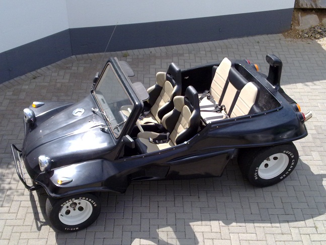

Hier Mal Bilder der Kerzen und wie der Buggy aktuell ausschaut

Das man das Zischen beim langsamen Durchdrehen hört, ist normal.
Das der Isolator, wie auf dem Bild verdreckt ist + das nach so kurzer Laufzeit, da muss das Gebläse irgendeine verdreckte Luft ansaugen.
Denn das sieht nicht nach Verbrennungsgasen direkt aus dem Kopf aus!
Ob es nun ölige-Luft aus dem Motorraum, Abgase aus einer undichten Anlage, oder sonstiger "Dreck" ist, was das Gebläse ansaugt + durchpustet ist egal.
Diese Verschmutzung dürfte nicht die Ursache vom schlechten Motorlauf sein.
Die total verkokten Kerzen waren der Grund.
Wenn nun die Vergaser akzeptabel eingestellt sind, dürfte der TÜV nicht meckern.
PS: Deine Sitze sind schick geworden! Und das in so kurzer Zeit.
Bekommst du das Endrohr über'n TÜV? Das steht schonmächtig raus.

keine Ahnung, die Endrohre hat der Vorgänger angeschweisst, wenn man reinschaut sieht man noch das abgerostete alte Endrohr, also nicht schön!
Der Auspuff ist eh total durchlöchert, sieht von weitem nicht so aus, aber der ist schrottreif, hat nur Aluspray bekommen
Ich habe mir schon nen neuen bei CSP bestellt, aber darauf muss ich noch 3 Wochen warten, hoffe mal der TÜV meckert deßhalb nicht.
Also brauch ich die Kerzen nicht wegschmeissen, sondern nur saubermachen?
Denke mal 3,5% CO sind okay, oder?
mit den anderen Vergasern hatte er übrigens an die 15% CO bei geschlossener CO Schraube, daher auch das Kerzenbild, ich geh auch
davon aus, dass der Brennraum und Ventile stark verrust sind und ich erstmal mit dem neuen Vergaser den etwas freifahre, bin mal gespannt morgen!
